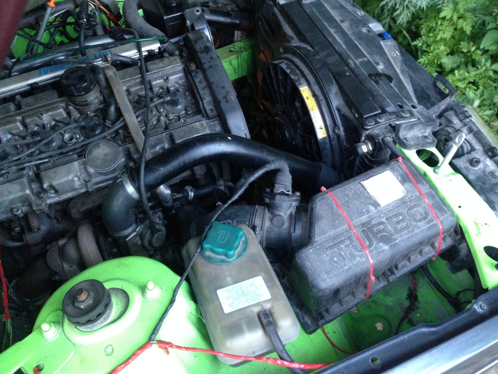

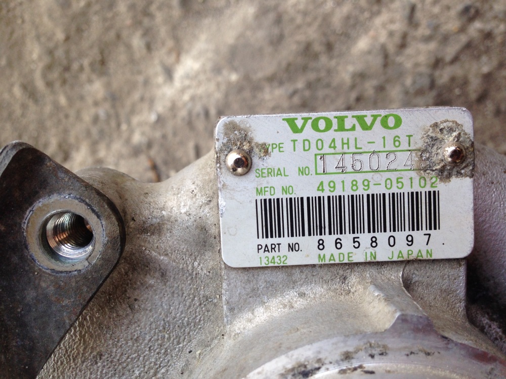

НУ наконец то приехала турба,от ес60 2003год,16т дует 0.9 бара,поставил датчик буста,сделал спидак,на 4.1 мосту на 3 передаче на отсечке 140 км\ч
сделал комплект разварок)
переделал патрубки он интеркуллера на турбину
заказал блоу офф
по приборам буду еще ставить тахометр и давление масла
вроде пока что все,буду катать на выходных,сниму видосы)
СПАСИБО всем кто отправляет резину :-P

Коля, а что с моей турбиной? И как собираешься обмануть расходомер для блоуоф
Откуда: Киев Оболонь
Re: Volvo 760 Т5 Drift project
Сообщение Kolya » Сб июл 19, 2014 8:05 pm
FanVolvo писал(а):Коля, а что с моей турбиной? И как собираешься обмануть расходомер для блоуоф
твоя турба у никиты походу,ремонту не подлежит,я думал он тебе ее отдал ))
да никак обманывать не буду,поставлю в тупую и все )

Сообщение MOOSE » Сб июл 26, 2014 12:03 pm
попробуй перенести расходомер перед дроссельной заслонкой

Эго турбина валяется в гараже у Олега. ей вафли ) даже в мусор лень нести )

не роби с машини субару. что б 2 раза пукнуть и все повернулись,в салоне дышать нечем и свечи залиты.надо переделывать ставить мап вместо расходомера

почитал я в общем. можно поставить ДМРВ перед самым дросселем, но! если у тебя рядом завод производящий ДМРВ. ибо чем ближе к дросселю, тем более скачкообразный расход воздуха! то есть длинна патрубков помогает демпфировать эти "неровности" но работать будет, и считать только тот воздух что вошел в коллектор. так как на этом моторе нет датчика надува, то ему насрать.
