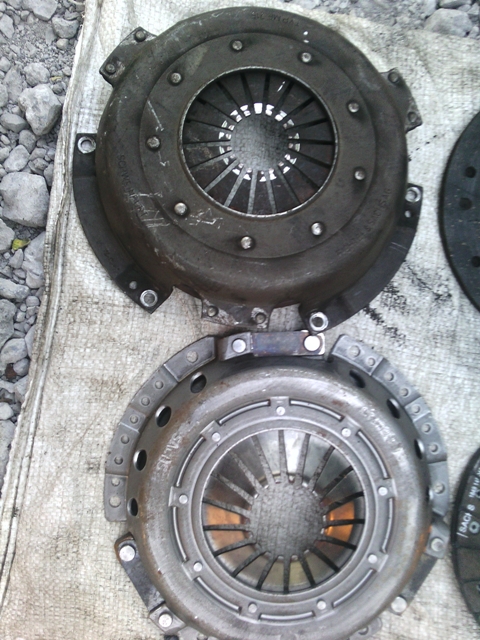

как говорится все идет по плану особенно порадовал диск сцепления((( :sad: :sad:
Re: "Ваня, Я ваша на веки!"
Сообщение ARTYHA » Вт авг 05, 2014 3:00 pm
что-то там вроде как шлицевая разная.....
Сообщение ivan@m » Вт авг 05, 2014 3:04 pm
ARTYHA писал(а):что-то там вроде как шлицевая разная.....
именно так. пришлось докупать диск
