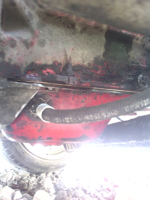

то не самогонный аппарат,))) то временная трубка подвода масла

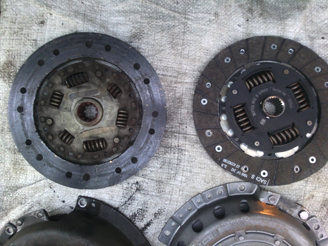

как говорится все идет по плану особенно порадовал диск сцепления((( :sad: :sad:
Re: "Ваня, Я ваша на веки!"
Сообщение ARTYHA » Вт авг 05, 2014 3:00 pm
что-то там вроде как шлицевая разная.....
Сообщение ivan@m » Вт авг 05, 2014 3:04 pm
ARTYHA писал(а):что-то там вроде как шлицевая разная.....
именно так. пришлось докупать диск
Сообщение troll999 » Вт авг 05, 2014 3:08 pm
Блин слив конечно не совсем правильный...там хоть выше уровня масла получается?Или хз?
Сообщение ivan@m » Вт авг 05, 2014 3:09 pm

troll999 писал(а):Блин слив конечно не совсем правильный...там хоть выше уровня масла получается?Или хз?
при работе будет выше. ну а подругому никак 8-) в блоке дырок нет.

Сообщение troll999 » Вт авг 05, 2014 3:28 pm
да и начитался я,пишут что все ок траблов нет.
Ну дай Бог, чтобы всё было как пишут :)
Сталкивался с таким когда слив по уровень масла и турба захлёбывается, не успевает масло из неё уходить...
Сообщение MOOSE » Вт авг 05, 2014 3:32 pm
можно было слив в клапаную крышки вывести :-D
