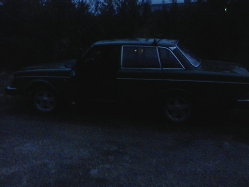

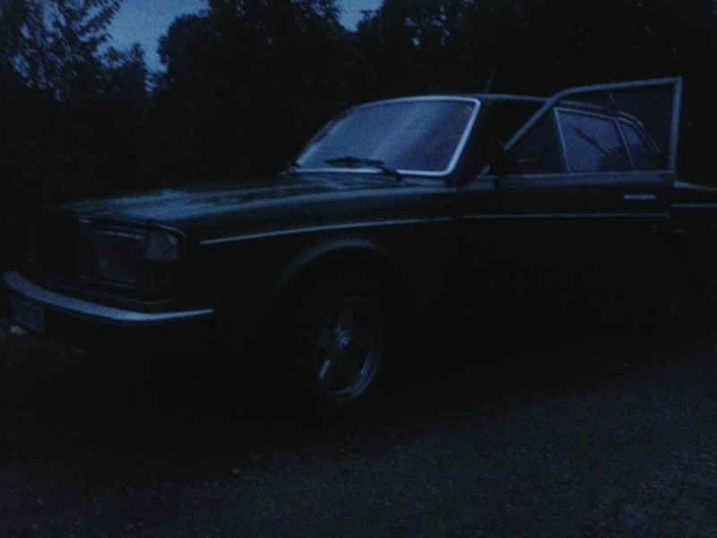

Сообщение nikolajs » Ср сен 10, 2014 8:39 pm
Хоть что-то. Сегодня вечером после перевозки картохи в гараж :) Уже вечерело и телефон у меня не очень...
6 мешков в багажник +1 в салон и вперед. Даже по аркам не чиркнуло И на 16-ых вполне комфортно. Единственное, чуть больше отдает в руль.
