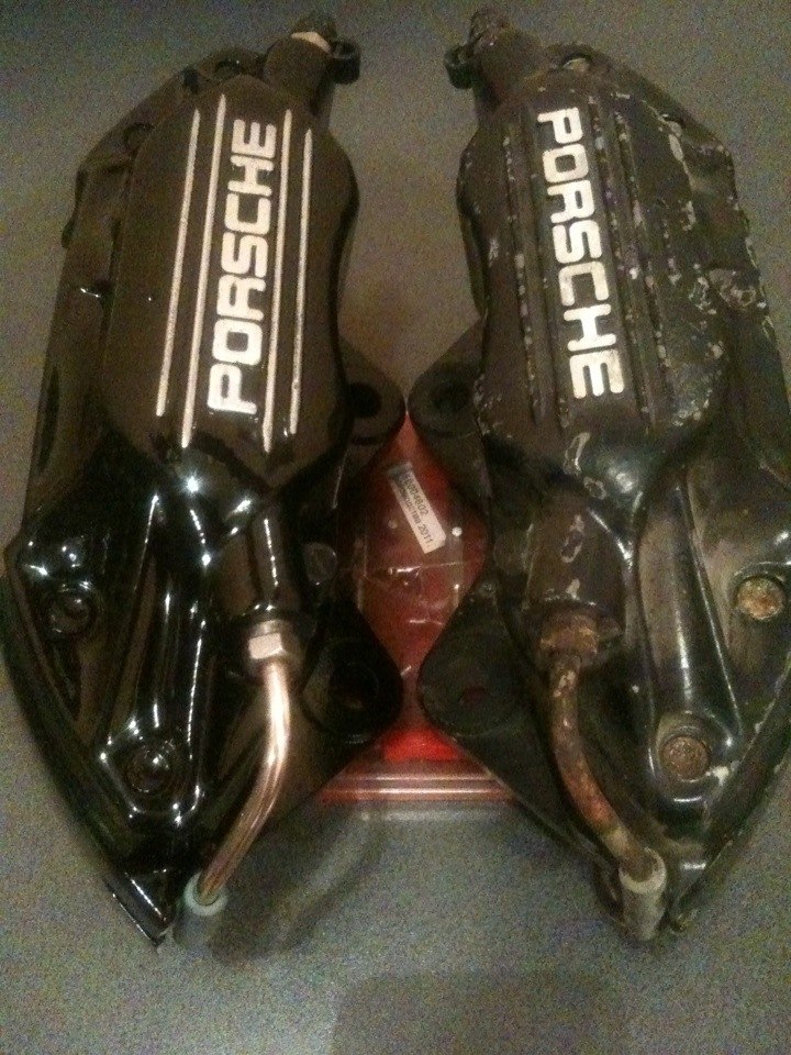

Мужики! В какой цвет красить суппорта? Черный - мрачно и не видно, красный - банально. Может чет подскажите?

nikolajs писал(а):Мужики! В какой цвет красить суппорта? Черный - мрачно и не видно, красный - банально. Может чет подскажите?
Коля оцинкуй их,будут ненавязчивого серебристого цвета,и облазить как краска не будут.Я себе буду на 245 цинковать,не подумав на 244 покрасил красным полимером:теперь чувствую себя малолетним тазоводом-сракером :oops: . Или заполимерь в серебро.
Я свои думал покрасить просто в красный под цвет авто, а потом увидел матовую краску для суппортов цвет - коралловый, покрасил и доволен очень и с виргами смотрятся хорошо.

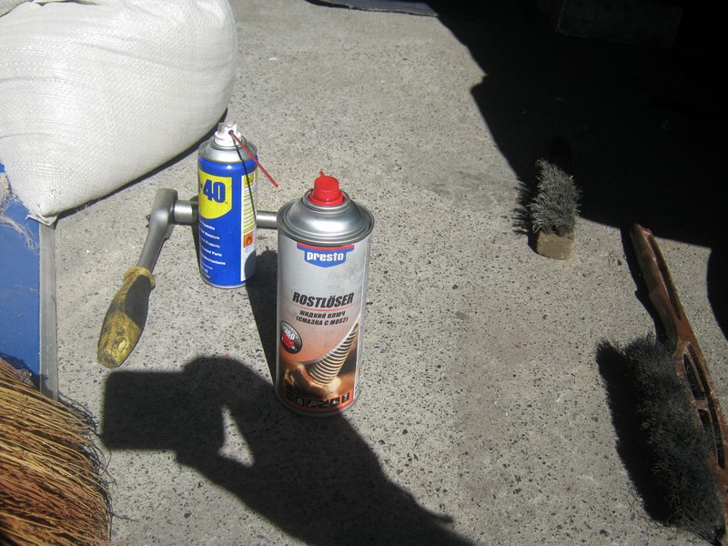

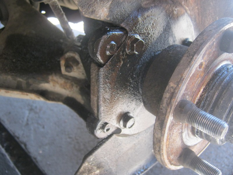

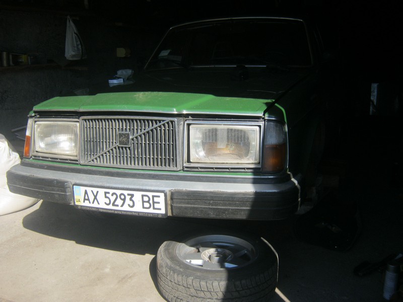

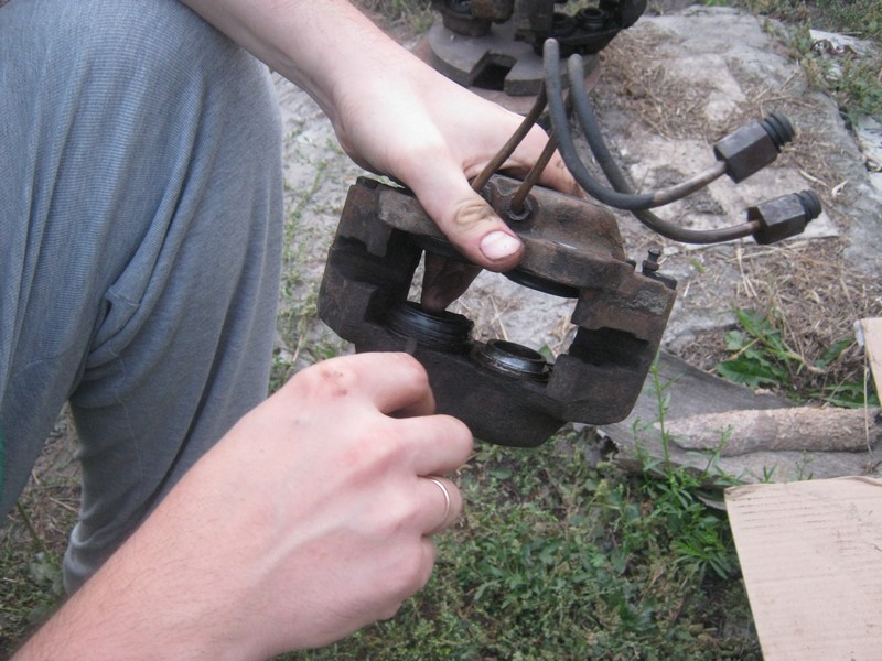

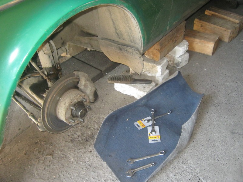

Понеслась! Сегодня выдался теплый денек и я решил сам полезть поковыряться. Первое с чего начинаю - тормоза. Итак, сегодня снял суппорта по кругу. Хочу их как положено отреставрировать, чтоб не лазить в них потом. К вопросу решил подойти неспеша, чтоб не напортачить. Купил баллон какой то модной гадости типа ВД40. Докупил недостающих ключей. И начал. В принципе все открутилось нормально. Главное - медные трубки не скрутил. Но без приколов не обошлось. Шланги которые я купил заранее оказались не такими. У меня резьба на них наружная, а приехали с внутренней. Как так вышло не понятно, т.к. заказывал по оригинальным номерам. Теперь попандос и 4 ненужных мне шланга. Хотя на них написано для 244 от 84 до 93 года. Наверное были изменения... Но родные шланги, кстати ATE, очень даже в неплохом состоянии. Пока оставлю их до покупки нужных. И вторая печалька, все же умудрился скрутить два болта которыми крепиться передний суппорт к стойке. Не знаю как их можно было скрутить, но вот... Я их и заливал химией и молотком обстучал, но не судьба. Теперь нужно высверливать их остатки. Кстати, подарите пару таких болтов у кого есть.
НА суппортах пыльники еще оригинальные, на всех написано Гирлинг. И даже вполне целые, но все равно буду все менять. Даже с одной стороны на передке колодки были Вольво.
Вот так прошел сегодня мой рабочий день.
Ну и небольшой фотоотчет.
Это я начинаю работать
Вот и ключи приготовил
Это просто фото
Запшикал и начал гайки крутить
А это тюнинговая тяга которая на ДЛС ставилась
Чудо ключ который мне помог сломать болты
А вот и первый
Полез ко второму
Опять просто фото
Чудо гадость

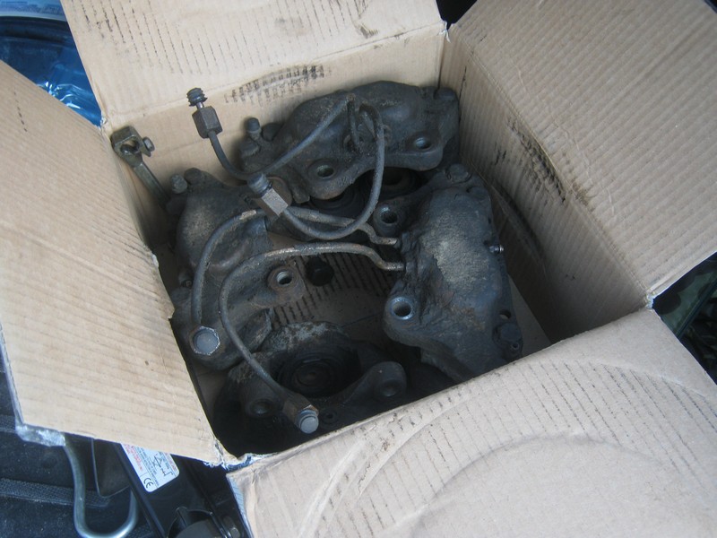

Еще фоточки.
Непонятные колодки
Вот и второй
Моя печаль... и геморрой...
Полез к третьему
Вот и третий
Ручник, запшикал пока... пускай покиснет
Вот они красавцы! Попили кровушки.
Тоже пускай покиснет
В коробочку и на пескоструй
Скоро буду!

Дак вот, подскажите что с болтами на стойке делать?
Re: 244 DLS grün
Сообщение troll999 » Вс сен 21, 2014 12:39 am
nikolajs писал(а):Дак вот, подскажите что с болтами на стойке делать?
Или привариться к ним и попробовать выкрутить или высверливать, вариантов не много.

Сообщение nikolajs » Вс сен 21, 2014 8:44 am
Та стойку впадло снимать....
Re: 244 DLS grün
Сообщение ivan@m » Вс сен 21, 2014 8:47 am
отак
Re: 244 DLS grün
Сообщение nikolajs » Вс сен 21, 2014 9:24 am
Оно!

nikolajs писал(а):Та стойку впадло снимать....
А зачем снимать??? Можнои привариться прямо не снимая, и сверлиться не снимая.
Коля у тебя на сколько помню руки прямые, криво не пойдёт :)

Сообщение nikolajs » Вс сен 21, 2014 11:12 am
Привариться у меня нет аппарата, а гнать на СТО уже не выйдет, разве на жесткой сцепке :)
А вот высверливать придется пробовать на месте. Погляжу что у нас в каталогах предлагают, может себе какой умный набор закажу.

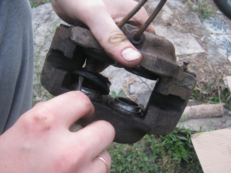

Сообщение nikolajs » Вс сен 21, 2014 8:44 pm

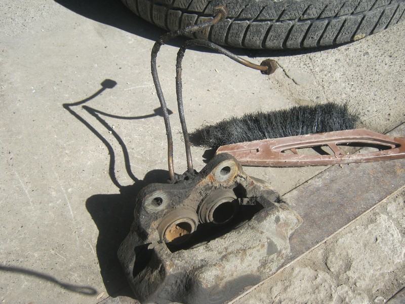

Сегодня к вечеру опять стало скучно и решил под пивко заняться грязной работой.
Купаю суппорта в бензине
Снимаю пыльники
А поршеньки еще ничего
