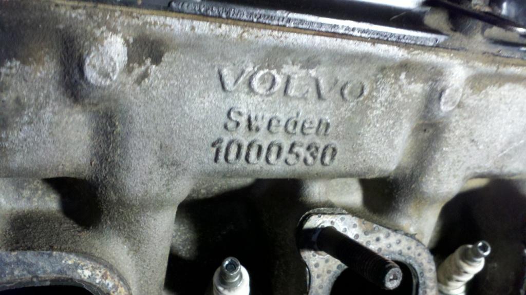

Сообщение Misha_m » Пн авг 25, 2014 10:35 pm
Ох нелегкая это работа ставить 2.3 мотор вместо 2.1 :roulette:
отличия:
1. Вал который крутит бензонасос и трамблер.(поставил с 2.1 стал как родной, но с маслонасосм осторожно надо)
2. Дырка от штатного трамблера.(на распредвале вырезал крышку)
3. Датчик температуры, масла (фишка другая, закрутил свое.)
4. КОллектор выпускной жмет в маслофитр...(если ставить от 2.3 такой проблемы нет) Проблема пока не решена, но на пути к этому, думаю что гену поставлю на верх, а фильтр выведу к радиатору.
5. по системе охлаждения тоже пару вопросов.
6. маховик свой тоже поставил.
Дымовое планирую на завтра. нужно пару ремней поставить и тройников в систему оХл. и т.п. :moil:

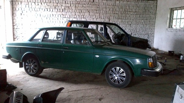

Сообщение Misha_m » Вс сен 21, 2014 9:03 am
Привет снова. Пока все следили за Ваней и его турбой Я постепенно устранил все подсосы воздуха и навел "порядки" под капотом. Шланги все организовал, поукорачивал а то был тыхий ужас :( . Устранил все лики масла посадил на В.Р герметик и был бы доволен НО. Тяги нет. поплива добаляешь(газ) заливает уменьшаешь вообще тупо, на бензе вообще отказалась ездить. сбылось таки проклятие
Алежон писал(а):не желательно и не комфортно турбовый мотор без турбины катать.
короче говоря не хватает воздуха турбина должна задувать а ее нет :( . конечно пока нет . Решил для начала купить нулевик
124516759_4_644x461_prodam-nulevik-original-kn-kn-i-kitayskie-lyubogo-diametra-transport.jpg
вот с ним попрет как надо. 50 бакинских у официалов. На китае решил не экономить.

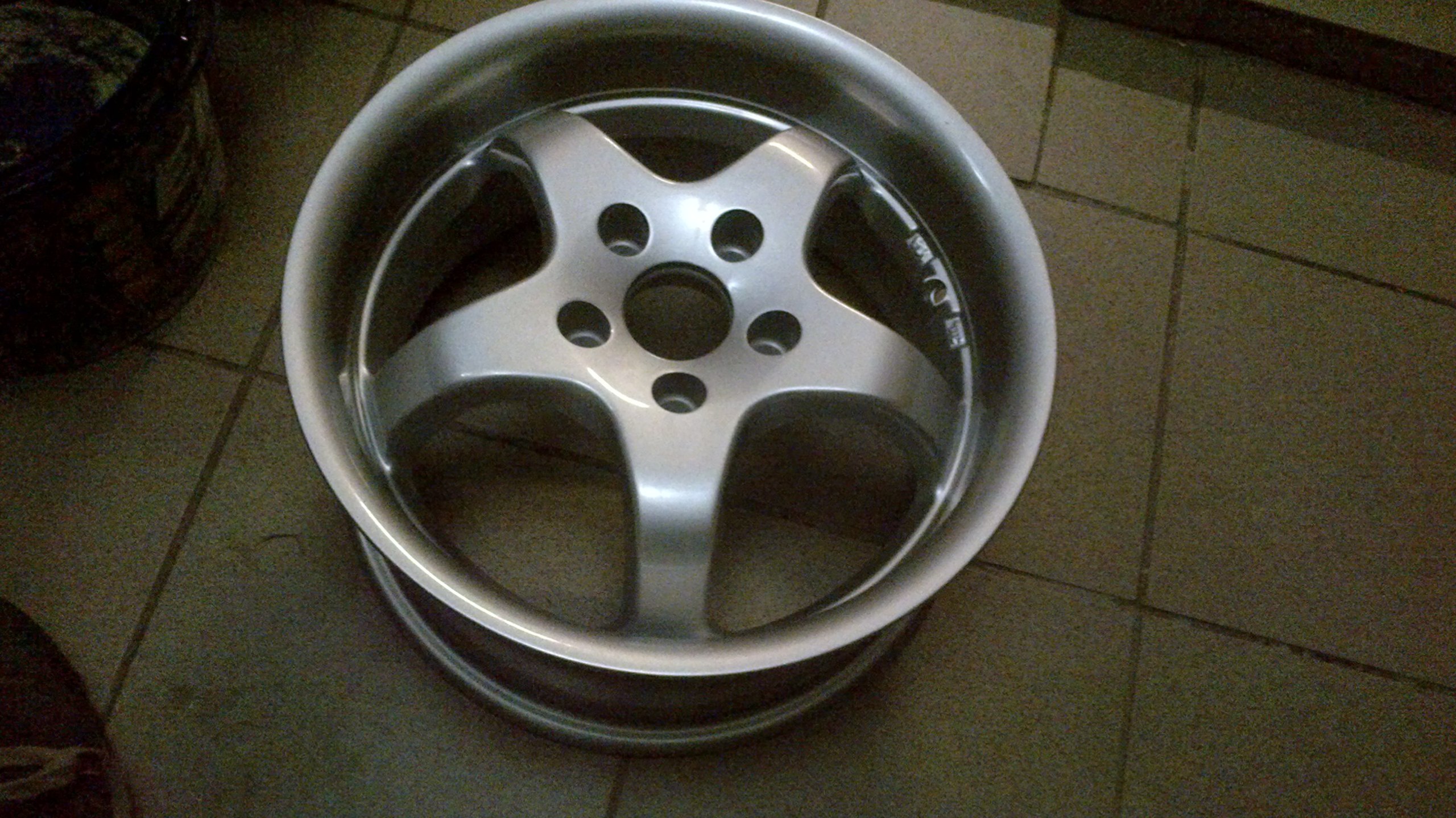

Сообщение Misha_m » Вт окт 28, 2014 8:57 pm
Давно не писал в бортовик но и ничего не делал в машине особенного но идет зима и тогда будет времячко :idea:
Готовлюсь уже сейчас... прикупил у ув. Сергея Ивановича из Николаева.
Трос спидометра (знаю что на него были планы у ребят.)
Лобовуха
Консоль центральная
Ручки стекло подъемников
Стопы америкосы (под востановление)
Аморты багажника.
и Диски но эти станут уже очень скоро.
