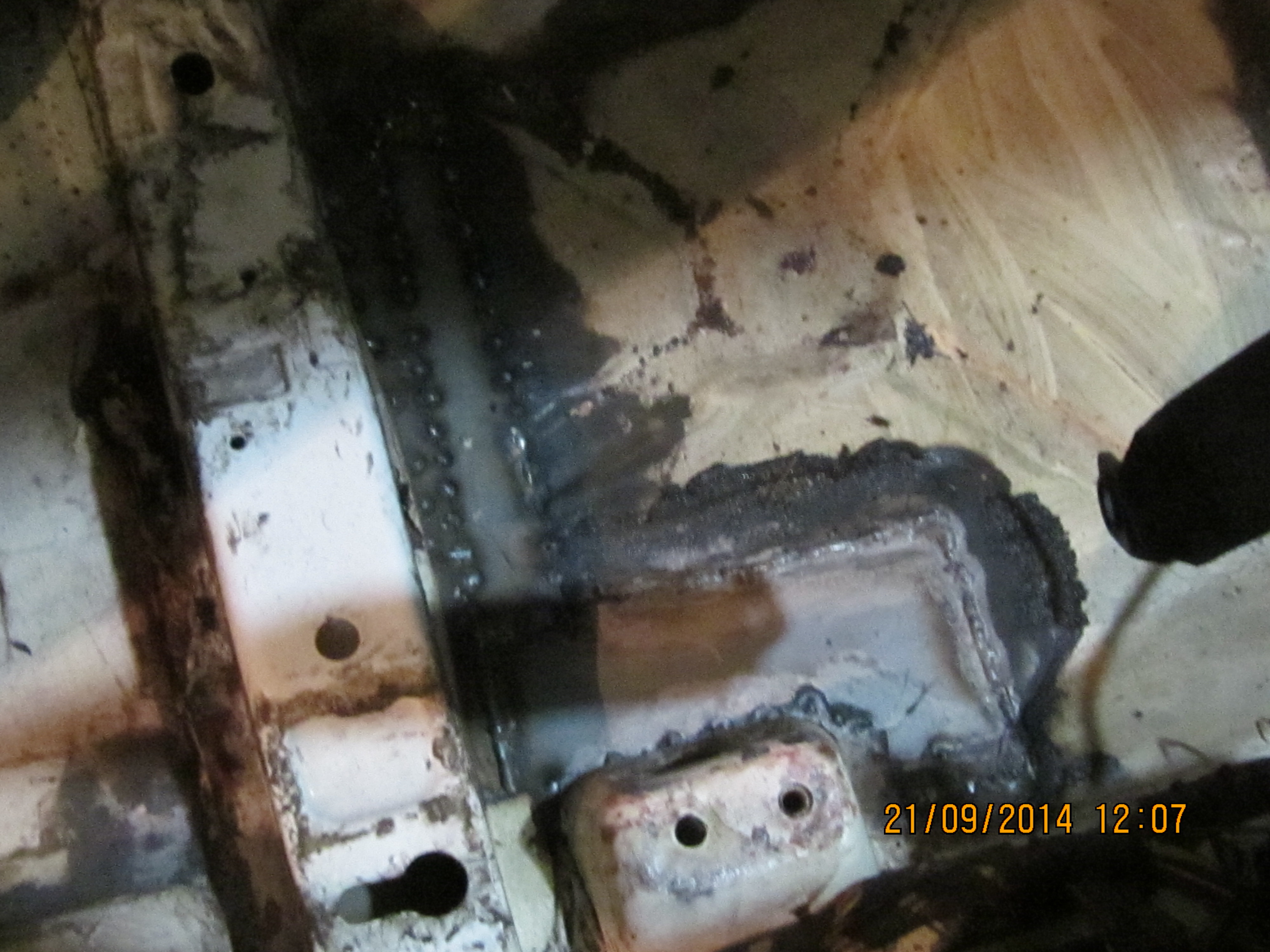

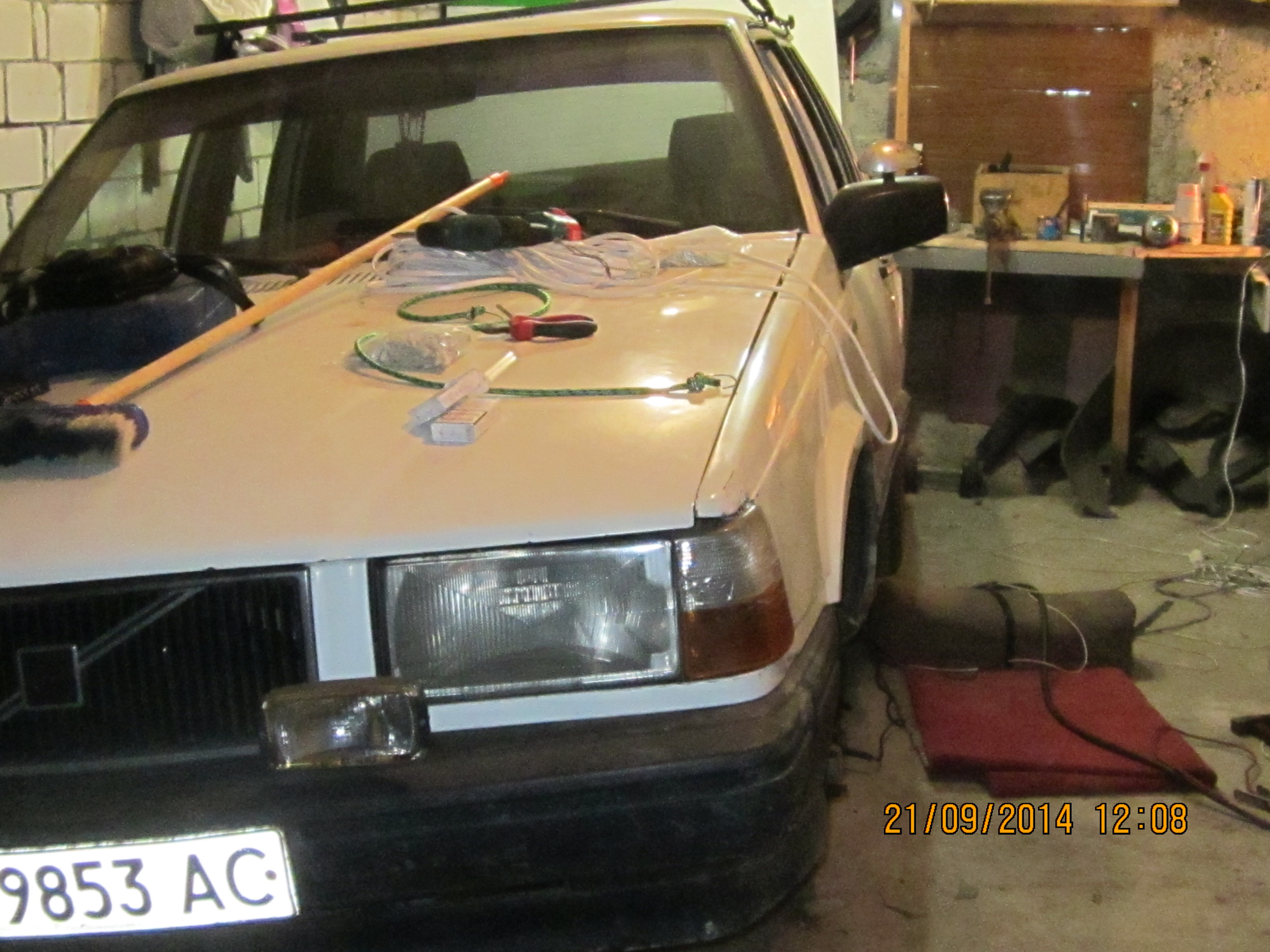

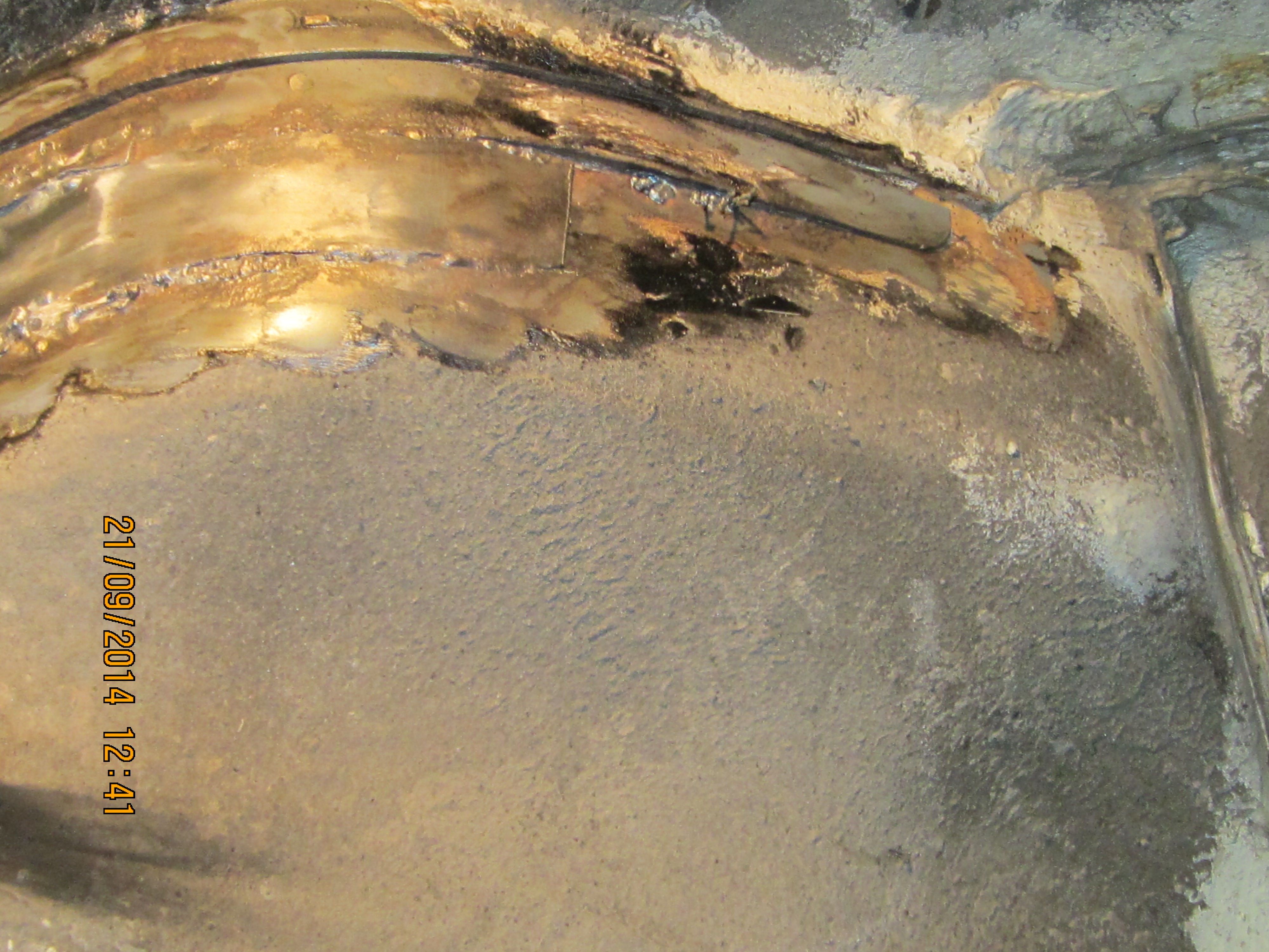

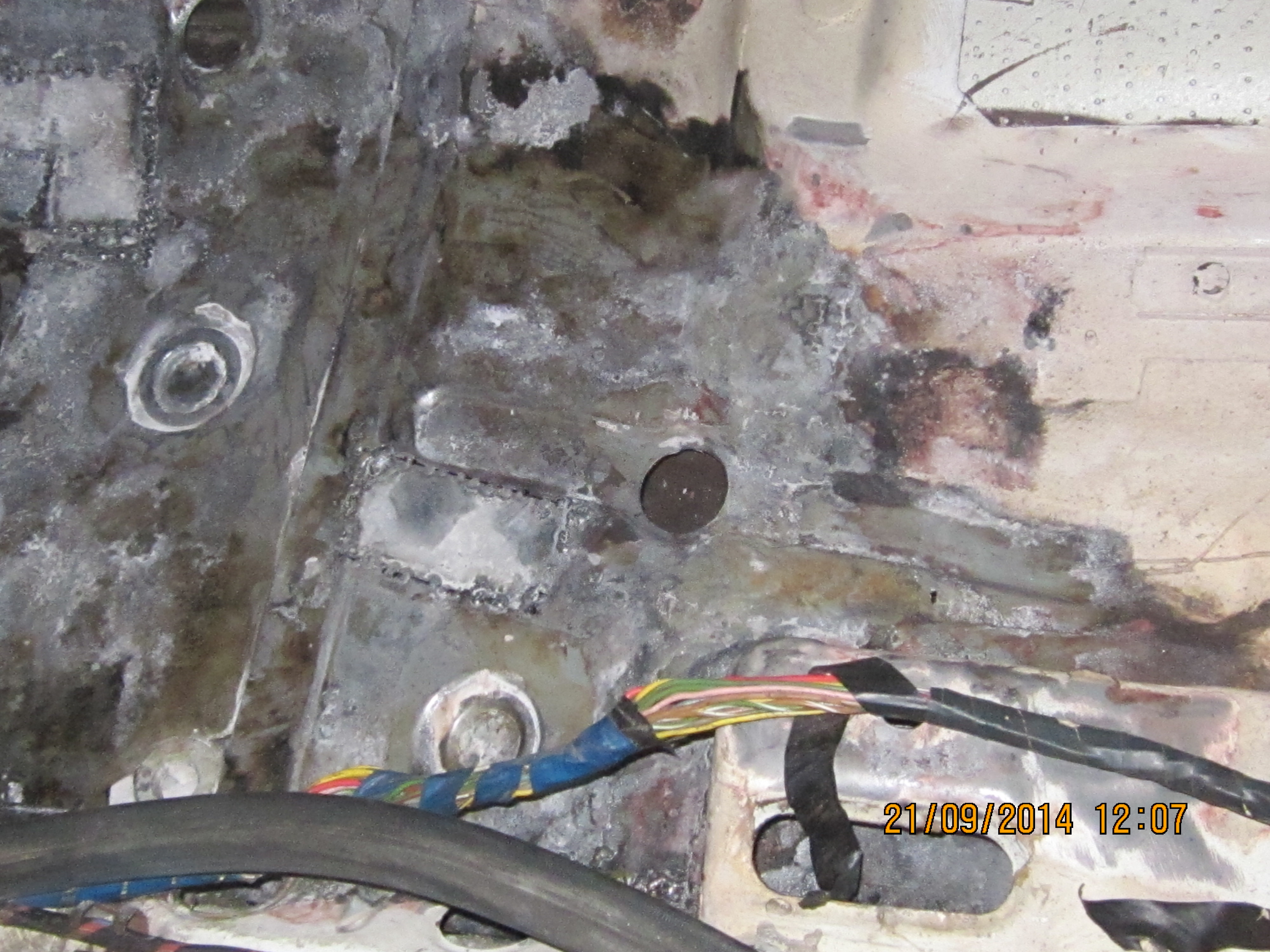

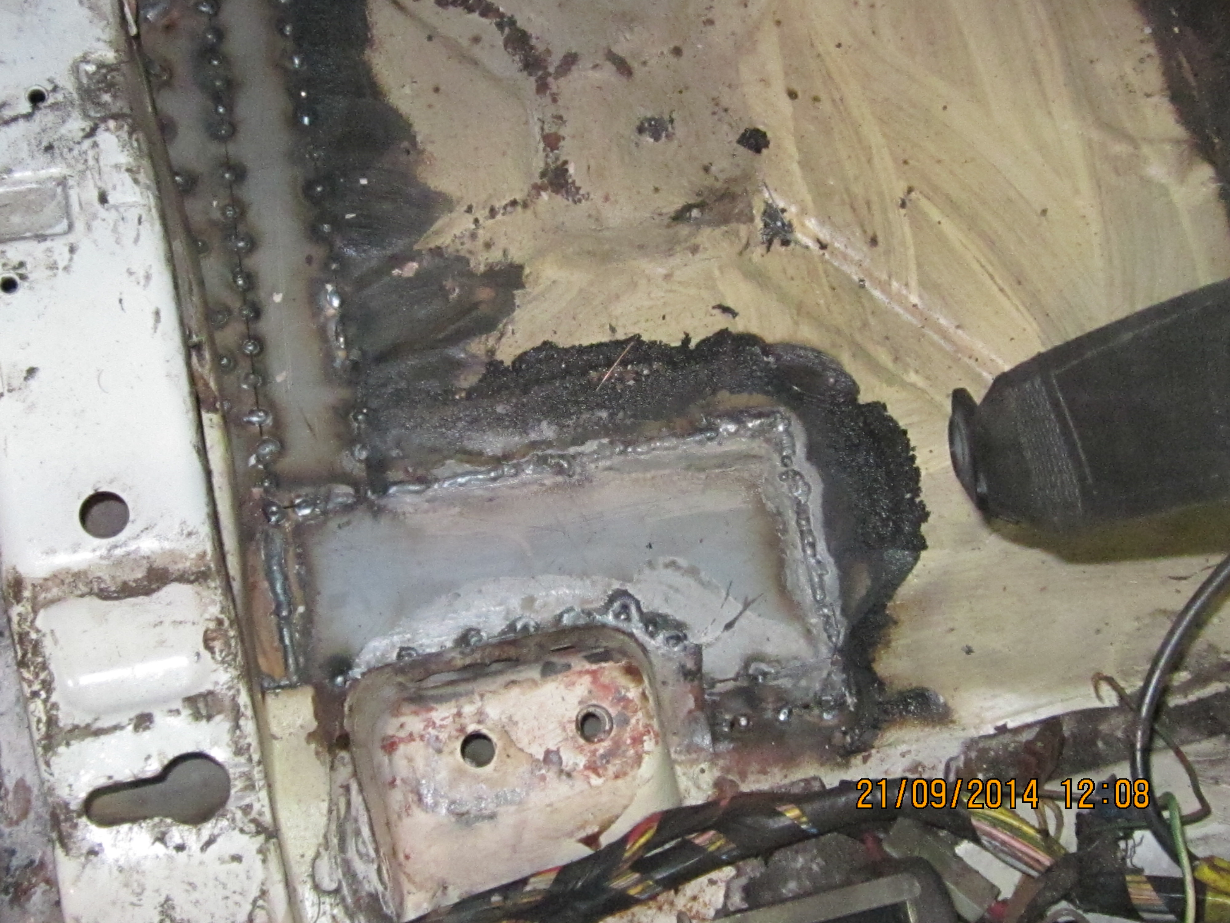

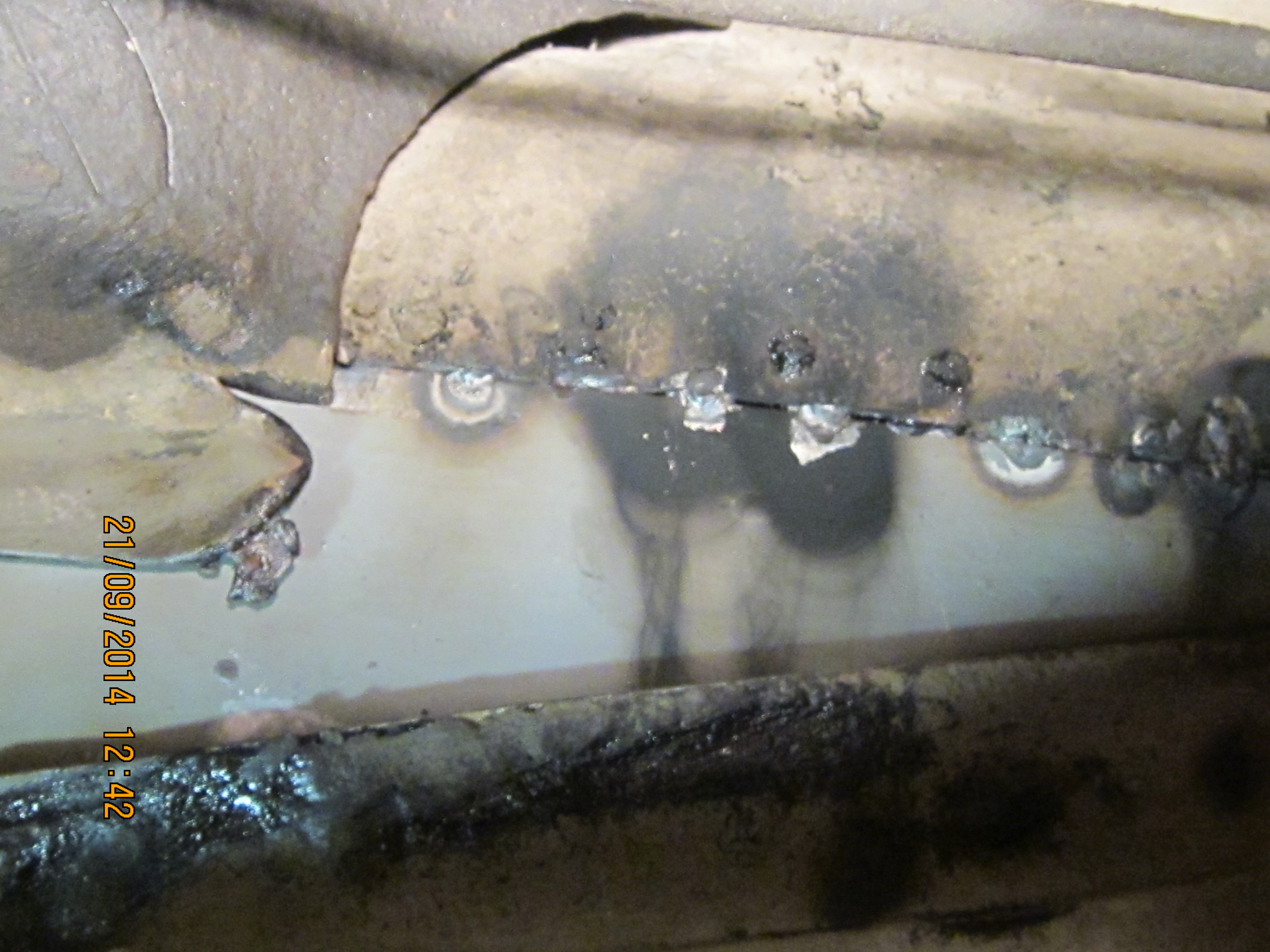

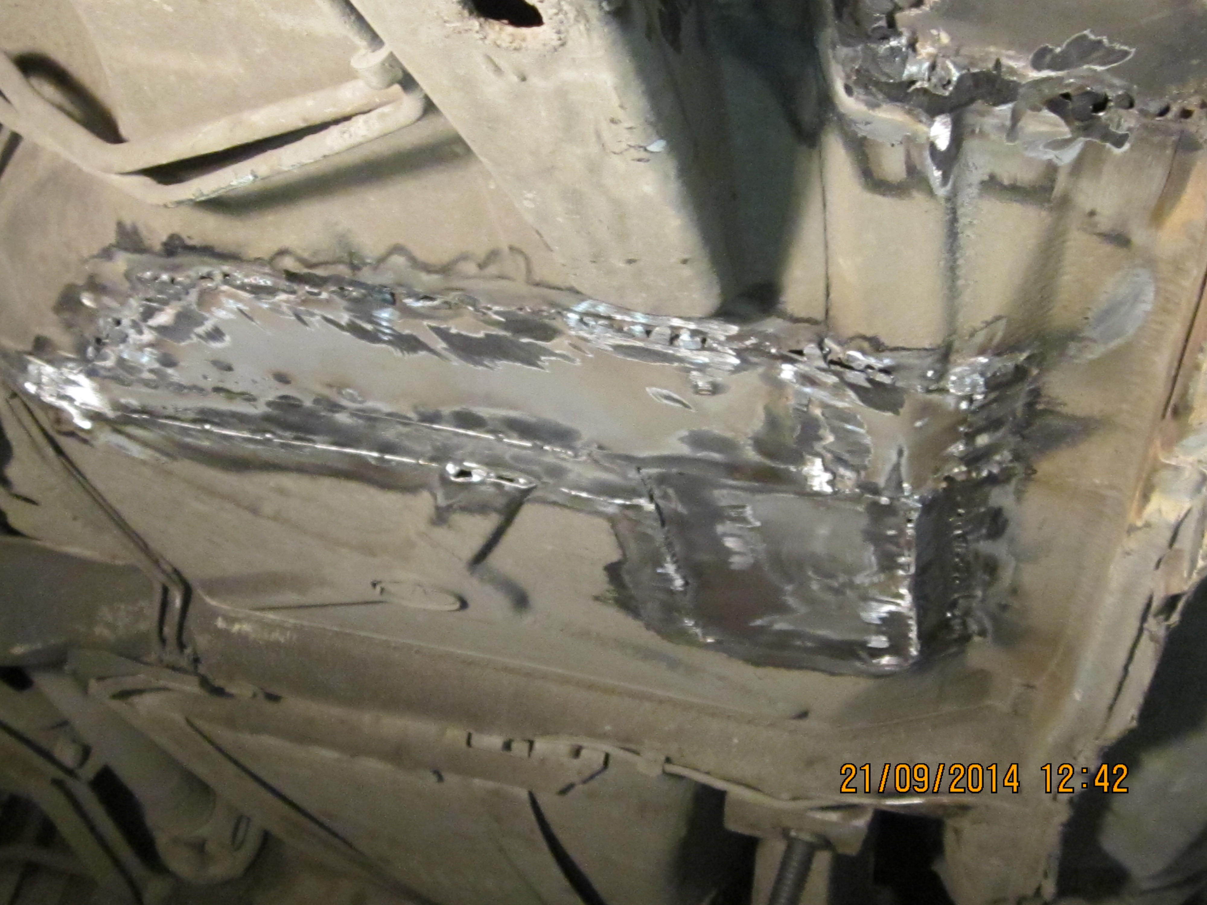

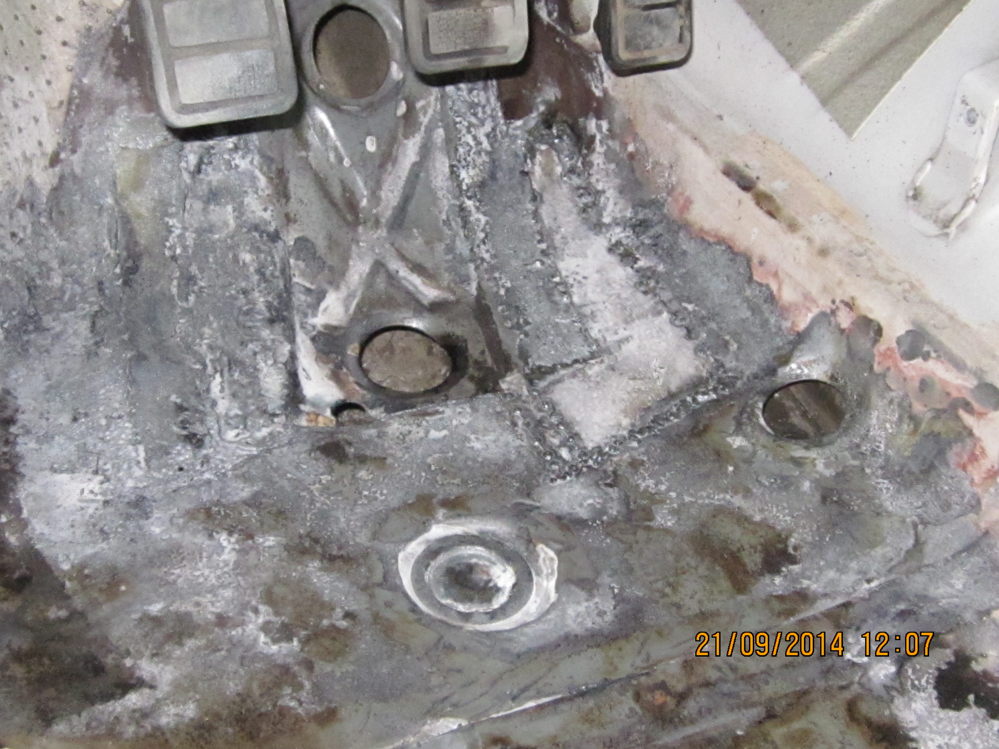

Отож представляю на Ваш суд свою ЛАСТІВКУ VOLVO 740 GL 2,4TD 1990р.в. перехідна модель.

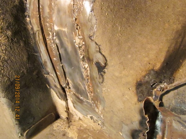

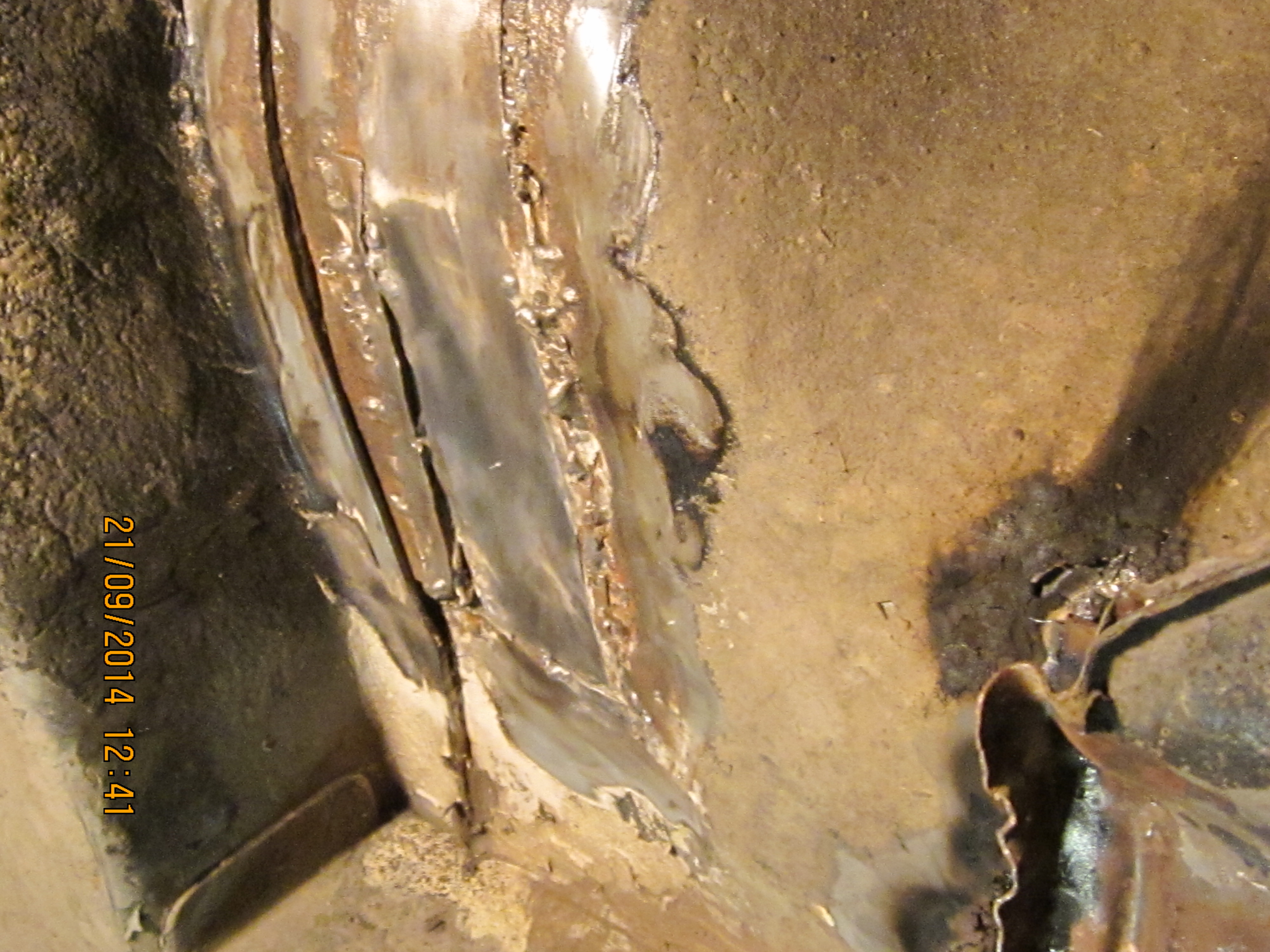

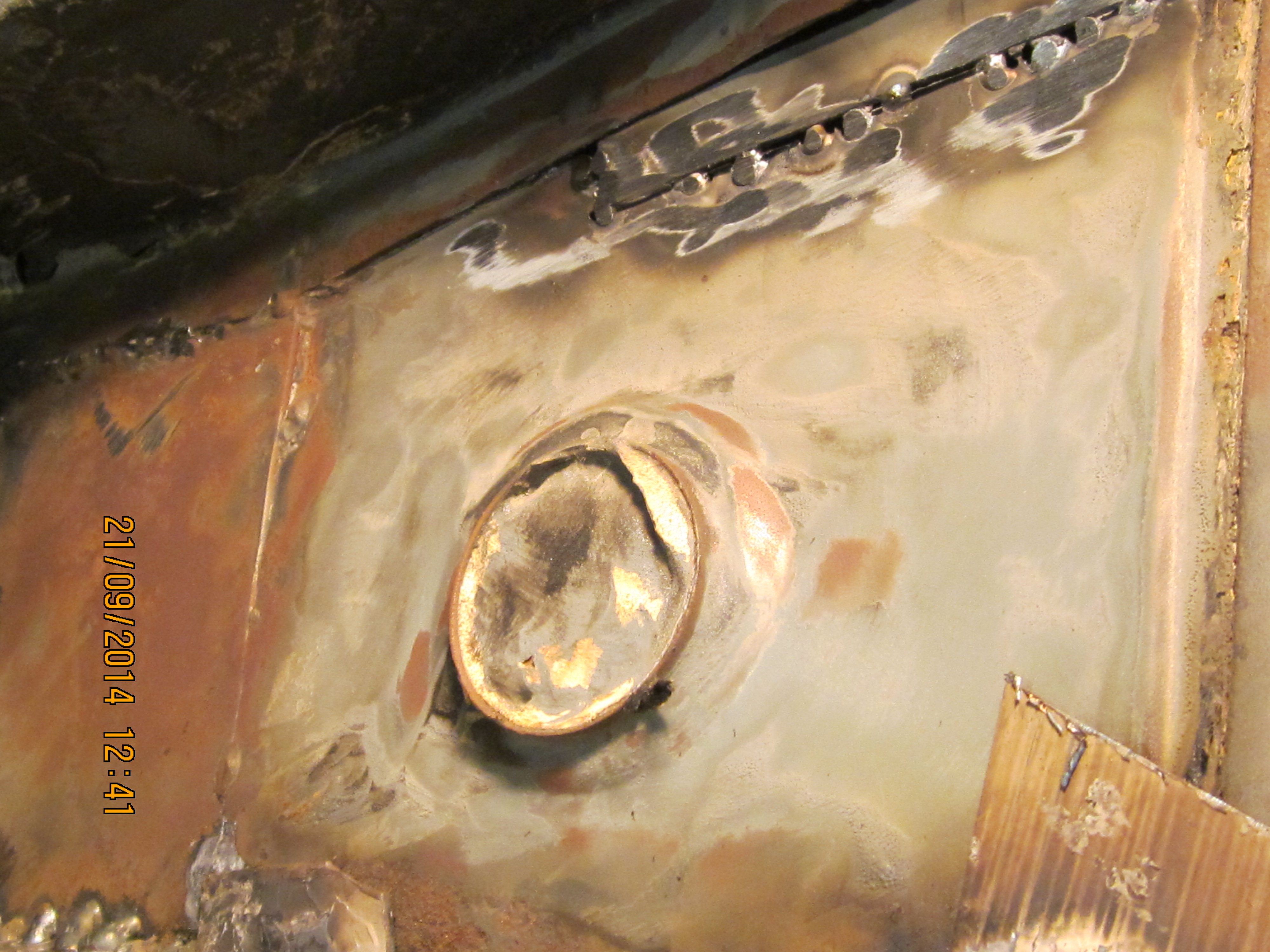

Наразі машинка стоїть в гаражі на ремонті прогнившого дна (не треба казати що такого небуває -- буває :sad: )
Троха фоток проведених робіт:

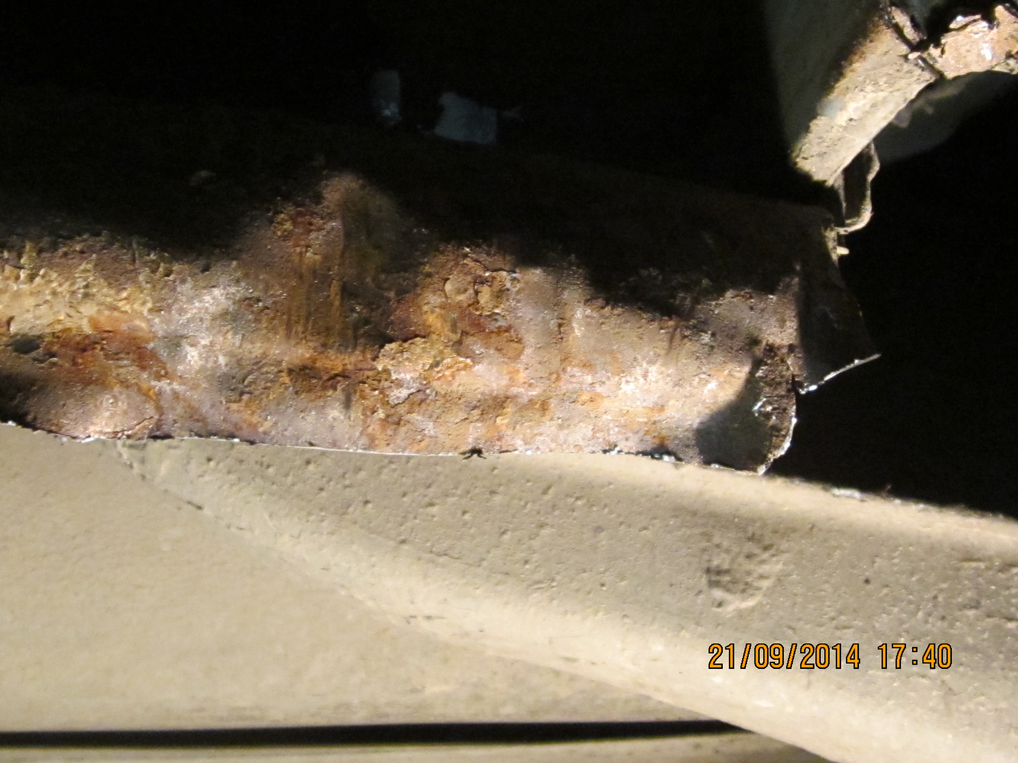

Повідомлення Летро » Сер вересня 24, 2014 2:17 pm

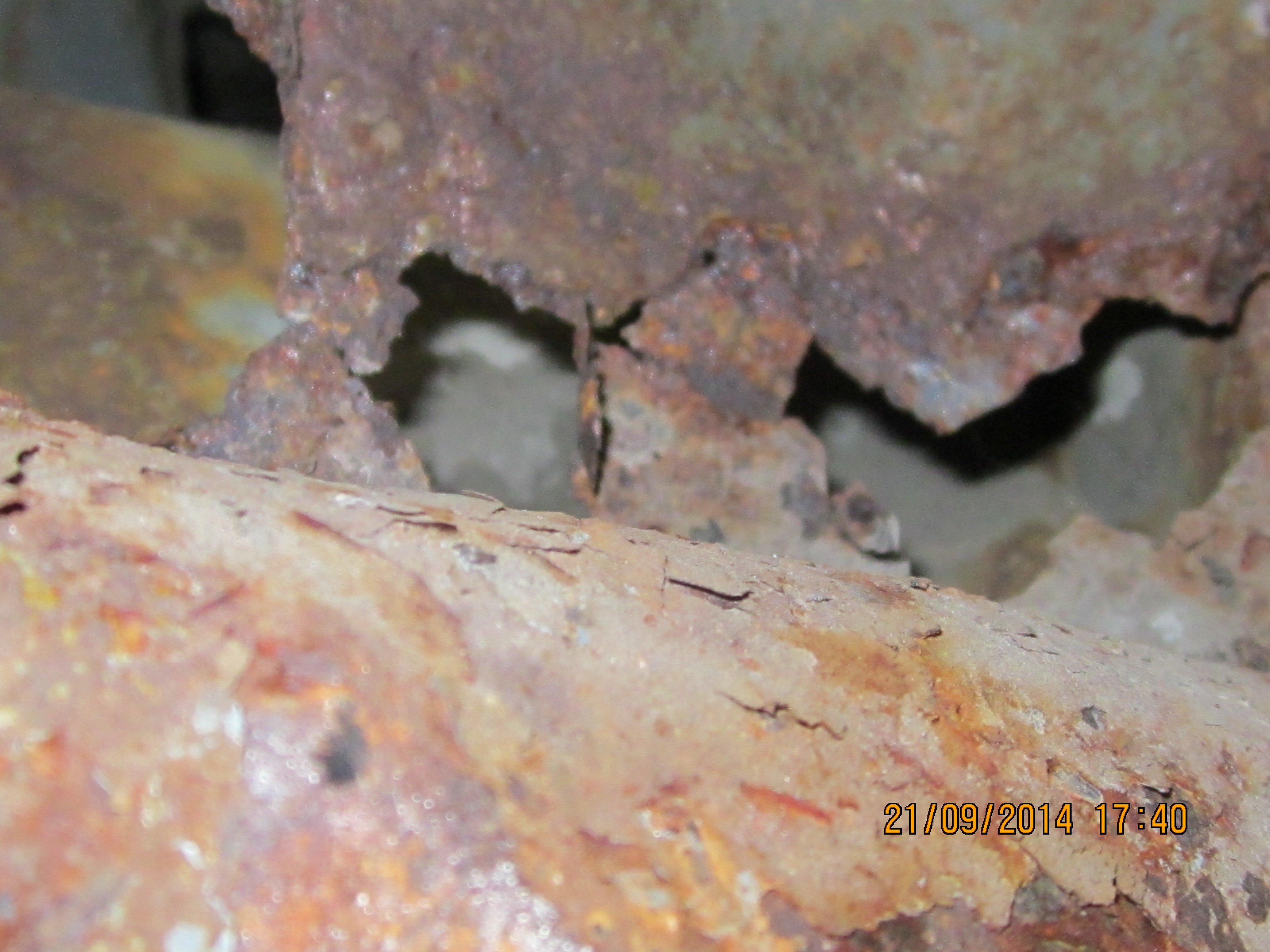

І ще фото розрізаного порогу в місці де мав би бути кронштейн для домкрата біля заднього лівого колеса. Різати довелось тому, що там була вм'ятина і вирівняти її ззовні не вдалось. Всередині, як виявилось теж не все супер :sad:

Повідомлення Летро » Сер вересня 24, 2014 2:51 pm
От би може мені хто порадив чим то всьо файно помалювати, наразі я обробив голе залізо перетворювачем іржі і задув епоксидним грунтом. Далі думаю всі шви кузовним герметиком пройти, а потім задути фарбою типу "баранек"
Летро
Повідомлень: 268
З нами з: П'ят серпня 15, 2014 1:30 pm
Звідки: Львів
Автомобиль: Volvo 760 GLЕ 2.3
Re: Моя ЛАСТІВКА
Повідомлення Merlin » Сер вересня 24, 2014 3:14 pm
краще за все кислотний грунт, потим эпоксидний потим акрилову эмаль а потім віброю закатати.
та обовязково все течі знайти щоб під ноги не текла вода.
а знизу достатньо грунту та замазати розтопленим пушсалом з нігролом.
Повідомлень: 3298
Re: Моя ЛАСТІВКА
Повідомлення Летро » Сер вересня 24, 2014 3:40 pm
Merlin написав:краще за все кислотний грунт, потим эпоксидний потим акрилову эмаль а потім віброю закатати.
Власне вся біда з того і почалась, що потік в мене кранік пічки і я проїздив всю зиму з охолоджоючою рідиною під ковриками.

Повідомлення Merlin » Сер вересня 24, 2014 4:34 pm
Фарбою треба, але поверх знизу рекопендую таки пушсало з нігролом розтопити та намазати
Повідомлень: 3298

Повідомлення Merlin » Сер вересня 24, 2014 6:31 pm
Купуй вібру СТП та дуже ретельно її наклеюй та прикатуй, грій феном. Вона потрібна якщо машина для себе.
Повідомлень: 3298
Re: Моя ЛАСТІВКА

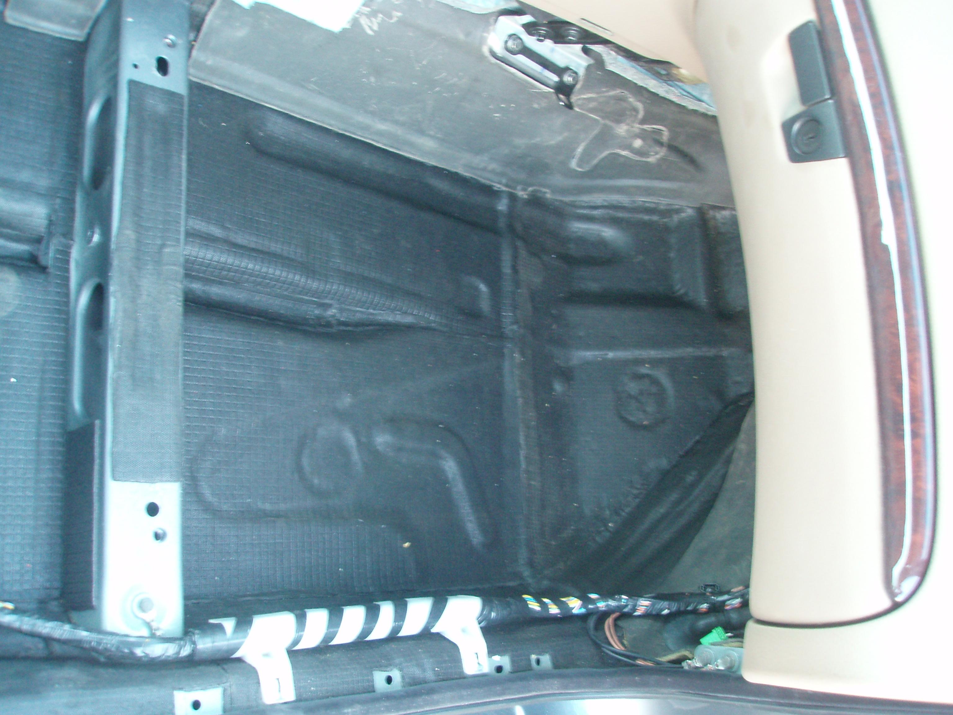

Повідомлення bserge » Сер вересня 24, 2014 9:05 pm
Підтримую Мерліна, щодо внутрішньої частини дна - обов'язково закатати віброю.
Наприклад, я собі зробив- навідь фото додаю.
А от ззовні я собі обробив таким чином - грунт, фарба(акріл), антигравій(баранок), а в кінці Tectyl.
Головне всю іржу та окалину позчищати!!!!
Дриль з насадками, щітки та наждак у поміч!!!!

Повідомлення Lebedev » Сер вересня 24, 2014 10:13 pm
Я делал по переварки днища так:тектил производство США во внутряну мазал,на наружу мешал: пластилин,пушечное сало,нигрол,свечу парафиновою, все это топил и под давлением через пульвер заливал горячее под давлением,потом в селе уйма раз по полю там где пыль гонял,красота там где если будет царапина или еще что будет,допустим коряга по днищу пройдейтся,затягивает этот слой без проблем,не сохнет,в жару не течет,все раны затягивает

Повідомлення Летро » Сер вересня 24, 2014 11:35 pm
Ще одне питання, як кажуть у нас ві Львові, для доїждєючих-- вібра клеїться на голий метал чи як, бо в оригіналі походу була на грунтовку поверх наклеїна, а потім це все дружно помалювали
Летро
Повідомлень: 268
Звідки: Львів
Re: Моя ЛАСТІВКА
Повідомлення Merlin » Сер вересня 24, 2014 11:39 pm
Нівякому разі вібру не клеїти на голий метал. сгние в момент. тільки грунт. Та не любий. єпоксидний або який вологу крізь себе не пропускає.

Повідомлення Летро » Сер жовтня 01, 2014 4:57 pm
Наразі фоточок поки нема, а результати такі:
- з середини і зовні все зачищене;
- помазане перетворювачем іржі;
- прогрунтоване епоксидним грунтом;
- шви знизу промазані кузовним герметиком;
- зовні задуто баранеком;
- вирівняна вмятина в порозі і примандячений новий кронштейн для домкрата, який я зварив з кутника.
Далі чекаєм зарплати і знову по магазинах і вйо драїти праву сторону :moil:
а потім вже буде і вібра і все решту. :idea:
