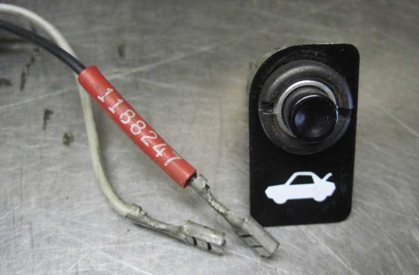

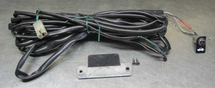

Вы не совсем в том разделе об этом спрашиваете, но на двойки были такие комплекты которые позволяли открывать багажник с кнопки.
Сейчас в маломальски нормальной конторе по установке сигнализаций вам могут реализовать подобную опцию.
Видел как на старый пепелац(не помню модель, но очень схожи багажники с вольво двойкой) внедрили систему открытия багажника с пульта сигналки, там на сколько помню из запчастей использовался моторчик который открывал замок и электронный толкатель для поднятия крышки, не помню были ли там пневмо амортизаторы на петлях, но наверное можно и без них.
Так же такой комплект без труда можно купить в америкоссии долярив за 100+
