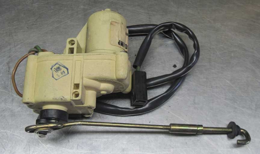

Доброе время суток. Есть машина вольво 244GL 1980г. выпуска. Хотелось бы сделать открывание багажника с кнопки. Подскажите как все реализовать если это возможно. Заранее спасибо.

Вы не совсем в том разделе об этом спрашиваете, но на двойки были такие комплекты которые позволяли открывать багажник с кнопки.
Сейчас в маломальски нормальной конторе по установке сигнализаций вам могут реализовать подобную опцию.
Видел как на старый пепелац(не помню модель, но очень схожи багажники с вольво двойкой) внедрили систему открытия багажника с пульта сигналки, там на сколько помню из запчастей использовался моторчик который открывал замок и электронный толкатель для поднятия крышки, не помню были ли там пневмо амортизаторы на петлях, но наверное можно и без них.
Так же такой комплект без труда можно купить в америкоссии долярив за 100+

Соленоид,силовое реле,провода и кнопка. При наличии прямых рук все без проблем. Себе поставил замок с бмв и усилил пружины,подключил к сигналке теперь с пульта багажник открывается полностью. ;)

По бокам от замка багажника за силовым каркасом достаточно места для любого соленоида. Сам замок имеет для этого дела петельку на ригеле, ее можно нащупать не снимая замка. Так что вопрос только в установке и протяжке проводов.
Учитывайте сечение провода и предохранитель - соленоид приличный ток потребляет.
