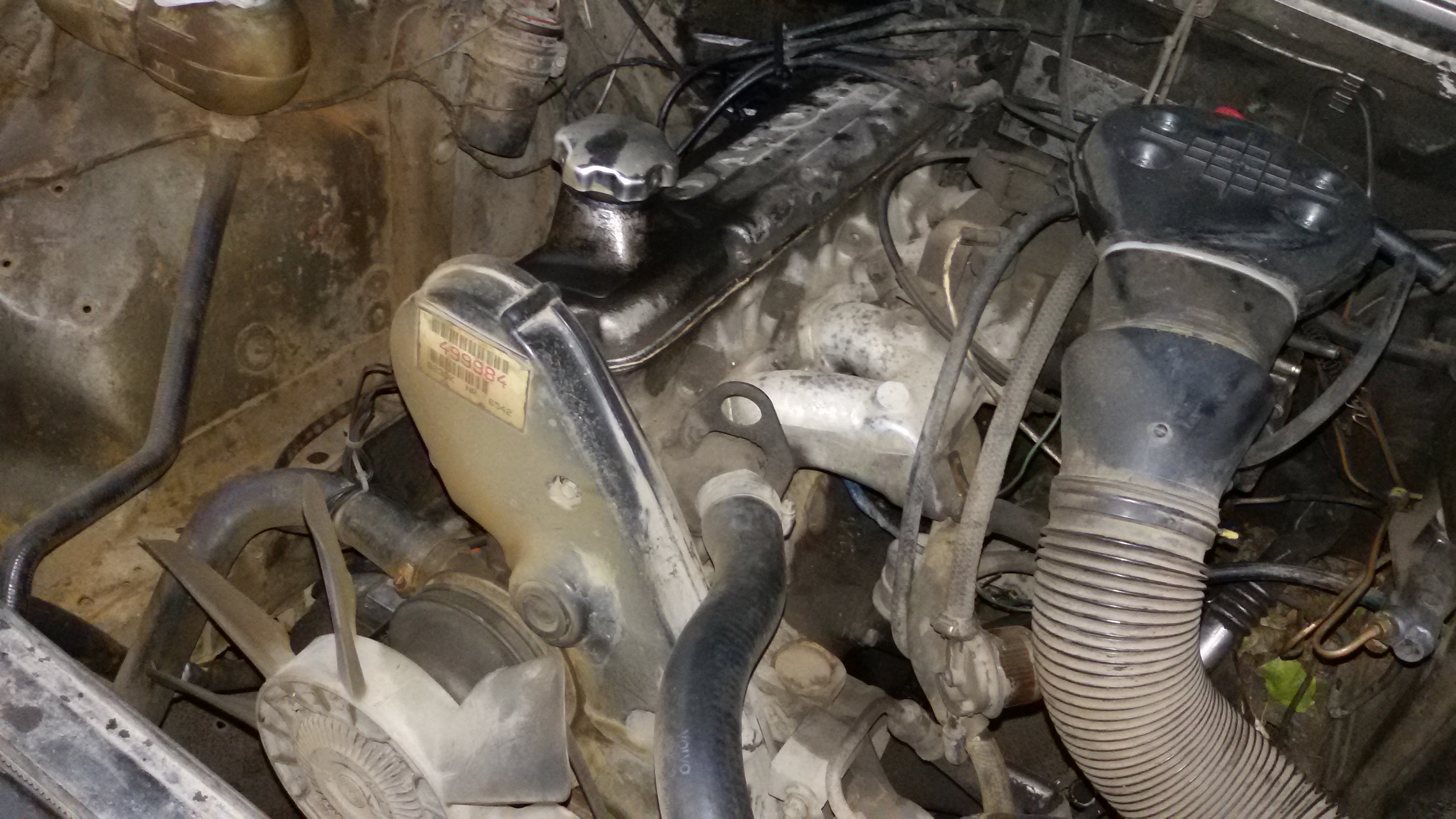

Определил движок В200
Вопросто к знающим,как он в эксплуатации,как он будет себя вести на ГАЗу,стоит ли делать К/Р или сразу менять на донора. Спасибо

Санык340 писал(а):Подскажите как определить модель двигателя, авто volvo 740.

под термостатом на блоке ( B 200 или 230 К ..........)там все выбито. Пластик за столько лет могли и поменять.

Grigor писал(а):под термостатом на блоке ( B 200 или 230 К ..........)там все выбито. Пластик за столько лет могли и поменять.
Вот вот, по поводу пластика и я сомневался, а В200к и в230к визуально одинаковы?

Сообщение Merlin » Чт окт 09, 2014 4:01 pm
да

А моторчик можно определить по заглушкам на блоке.

И все же вопрос остается открытым, берут сомнения меня что это 2.0 карб, номера на блоке не нашел,а можно по вину определить?
Под капотом осталось пару смыков и отрезаны датчик коленвала,может все таки тут должен быть мех инжектор Х.З. 8-)

на блоке под термостатом выбито точками номер двигателя начинается с объема и типа.это с левой стороны походу. а с права за маслянным фильтром по средине блока около 5см.от прокладки поддона в верх есть отливка(B 2.. )
