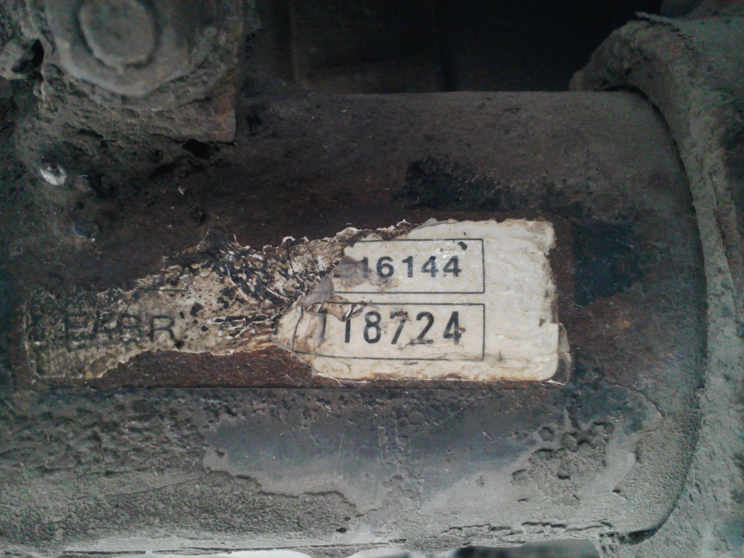

Интересно,эта надпись на мосту что означает?

Сообщение leo_run » Ср окт 22, 2014 1:02 pm
нихера она не означает там де поплыло там передаточное было написано
сверху тип типа 316144
а внизу FABR 118724
Re: 760GLE new life by solohino
Сообщение solohino » Ср окт 22, 2014 1:39 pm
leo_run писал(а):нихера она не означает там де поплыло там передаточное было написано
а внизу FABR 118724
Для меня это типа как "LMINILYDGVIDVN59849186518" :o
