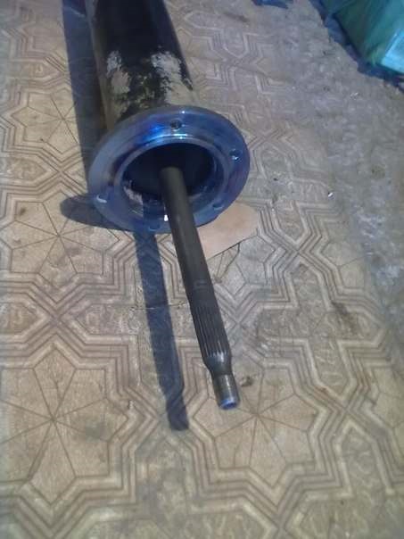

Сообщение спартак » Чт окт 23, 2014 8:49 pm
Возвращаясь назад!!!!На обсуждения еще один вариант...
спартак
Сообщения: 23
Зарегистрирован: Пн окт 20, 2014 11:37 pm
Откуда: кривой рог
Автомобиль: Volvo 340
Re: Ремонт кардана 340
Сообщение спартак » Чт окт 23, 2014 8:50 pm
Что лучше это или предидущие варианты?

Сообщение Vladizlav » Чт окт 23, 2014 9:54 pm
Да ты никак не угомонишся (как я пару лет назад) :drag:
Варить надо на токарном. Если сумеешь идеально сцентровать и сбалансовать узел -- лучше. Почему кардан выполнен из алюминия -- не задумывался ?
Только почему не хочешь купить новый сайлент из полиуретана ? Все таки ближе к идеалу.

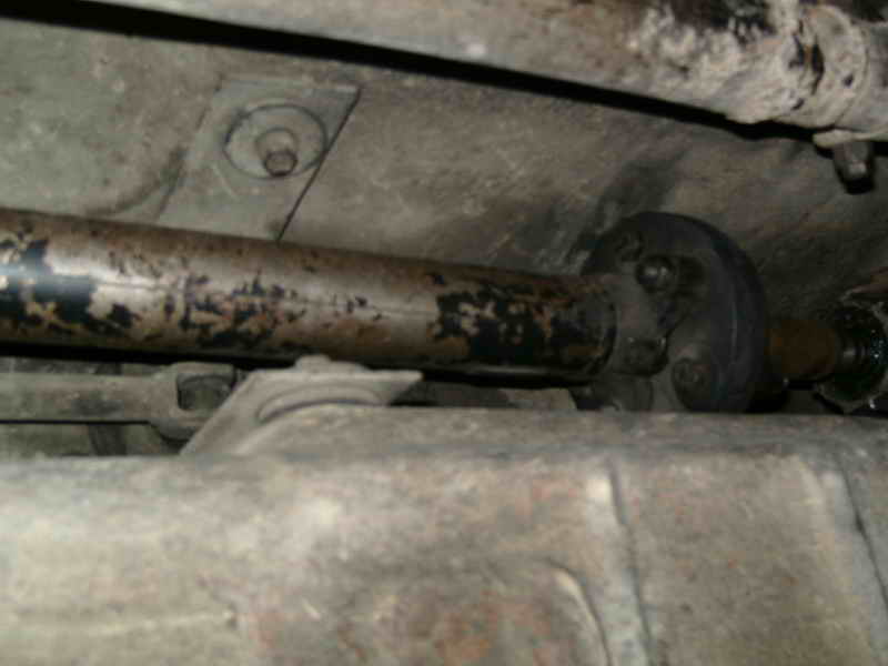

Сообщение Vladizlav » Вс ноя 09, 2014 8:44 pm
Да такая-же самая.
И в тоннель влезает
Вот такой
А вот что может быть при недостаточной соосности данного кардана
Так что сделать кардан -- не проблема. Выставить его -- вот главная задача.
Надеюсь я дал полный и изчерпывающий ответ ...
