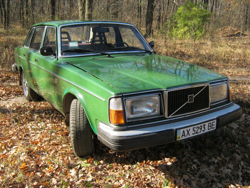

Я уже об этом подумал... но сегодня был занят другими вопросами. Сначала проехались на природу сделали фотосет. А потом решил починить ползунок на печке. Попутно поменял реостат яркости подсветки приборов. С реостатом все понятно и просто. У меня отвалилась пружинка, а с Николаева передали для замены. Думал подсветки нет по причине его поломки, оказывается нет. Подсветка так и не появилась... печально. Ночью реально не хватает. А вот ползунок был в порядке, но в процессе перегона он начал болтаться. Я подумал, что тросик выскочил. Оказалось, на верхнем ползунке отломался штырь, которым он крепит и нижний ползунок. В итоге удалил его, а не место поставил втулку подходящего диаметра и зажал ее с обоих сторон винтами с шайбами. Благо в гараже была подходящая втулка с резьбой с обеих сторон. Теперь все работает. Вопрос с освещением открыт... предохранители вроде бы целые.
