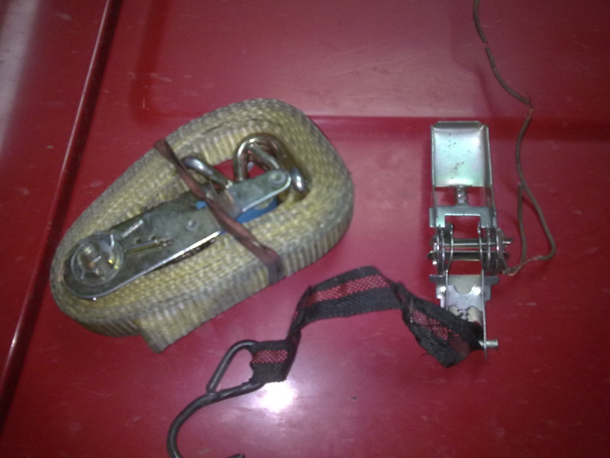

Наука буде. Сьогодні купив стяжки Топекс, хороші, тільки крюки великі.

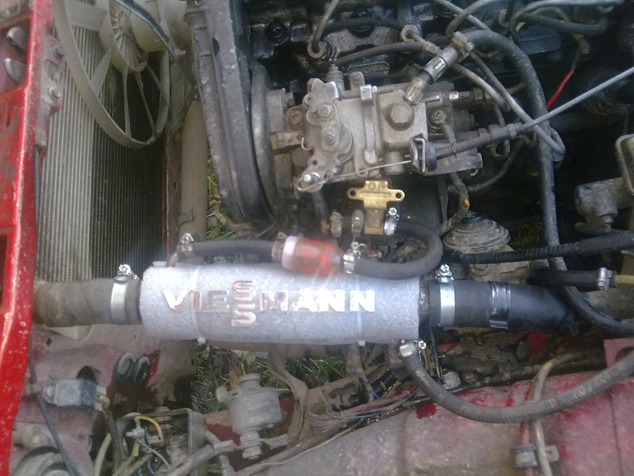

Stas340 писал(а):Те шланги обратки что продаются в магазинах для газ-зил-камаз и т.д. имеют чуть больший диаметр чем штуцер форсунки, но когда по совету форумчанина спросил типа "иномарочная" то на лоске мне дали на 1 мм меньше чем та что была и все хорошо налезло, и даже тканевая оплетка не касалась форсунки.
Vladizlav писал(а):Трубка маслостійка 3,2х7. Нитка всередині резини. налізла на форсунки досить туго.
Та, що злізала -- такого ж розміру, але реальний діаметр десь 4,0 і нитка зверху трубки зафіксована якимось клеєм.
Ціна -- 55 грн/метр (пів метра стає на три переходи між форсунками).
Vladizlav писал(а):Оскільки діаметр не зменшував, то пічка гріє чудово. Навіть можливо трохи сильніше ніж раніше. Перевірено.
Трохи не подобається конструкція протічного бойлера тим, що заміна ТЕНу в разі чого буде проблемою. Буду шукати невеликий пальчиковий ТЕН з різьбою десь на 1,5 - 2,5 кВт.
А так -- ефект мені сподобався.
Vladizlav писал(а):Випробування пройшли успішно -- при температурі -6* паливо в насос поступає досить тепле, покращилась динаміка (а то останні дні на чистій олії машинка трохи тупила на старті).
