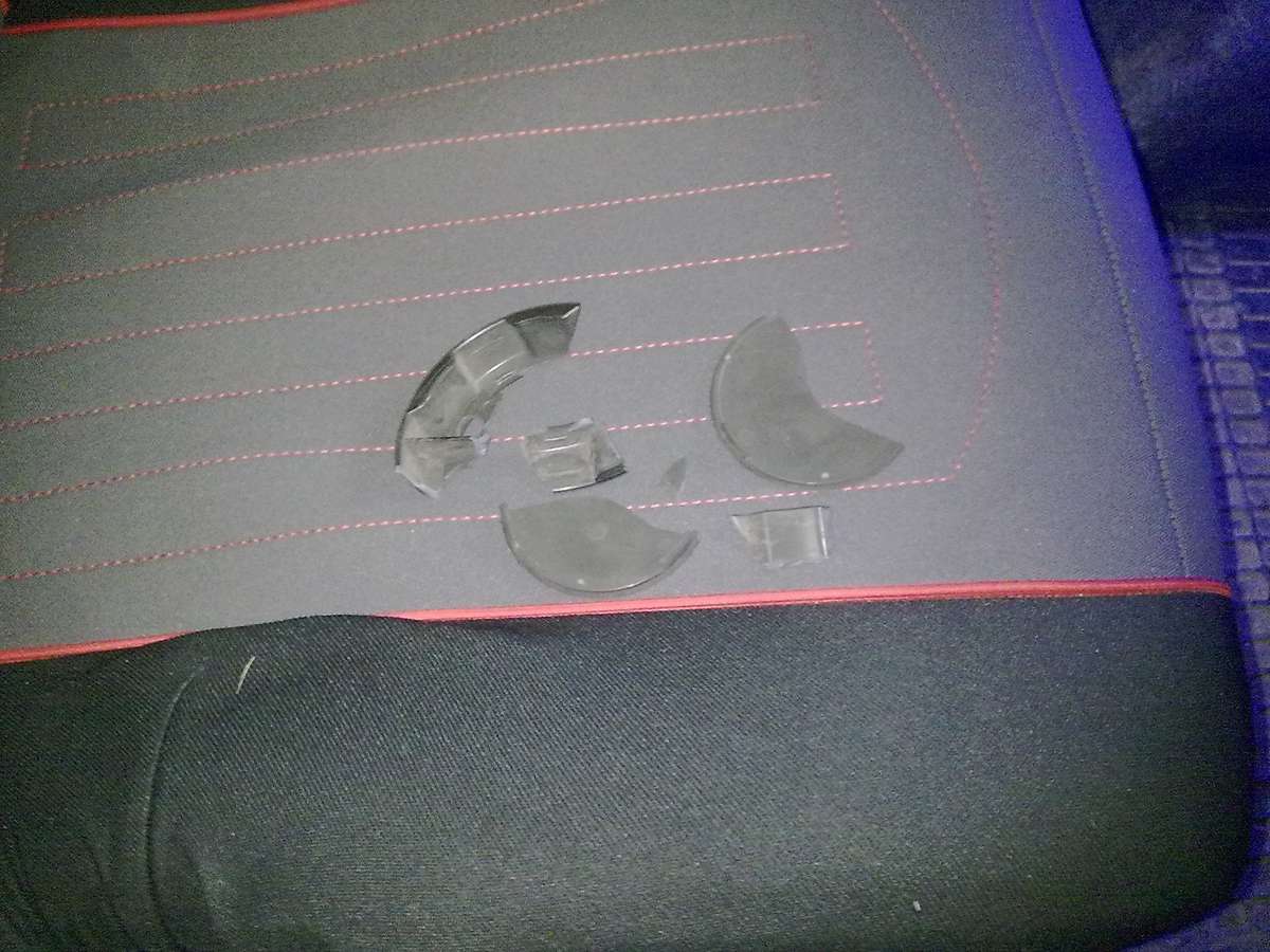

Сталася маленька неприємність. Грузилися у відрядження, на переднє сидіння хотіли примостити габаритну коробку. Підбіг придурок (інакше не назвеш) і з криком "нема токого, що не лізе ..." наробив мені шкоди.
Кавалок ідійота !!
була крутилка сидіння ...
На вихідних буду знімати, пробувати відновити.

Сообщение troll999 » Вт ноя 18, 2014 7:02 pm
Vladizlav писал(а):Сталася маленька неприємність. Грузилися у відрядження, на переднє сидіння хотіли примостити габаритну коробку. Підбіг придурок (інакше не назвеш) і з криком "нема токого, що не лізе ..." наробив мені шкоди.
Кавалок ідійота !!
Хрупкий пластик.

Сообщение Timelife » Вт ноя 18, 2014 10:05 pm
Кавалок ідійота !!
Хрупкий пластик.
+ "сила є - розуму не треба" в парі з "не моє, не шкода"
