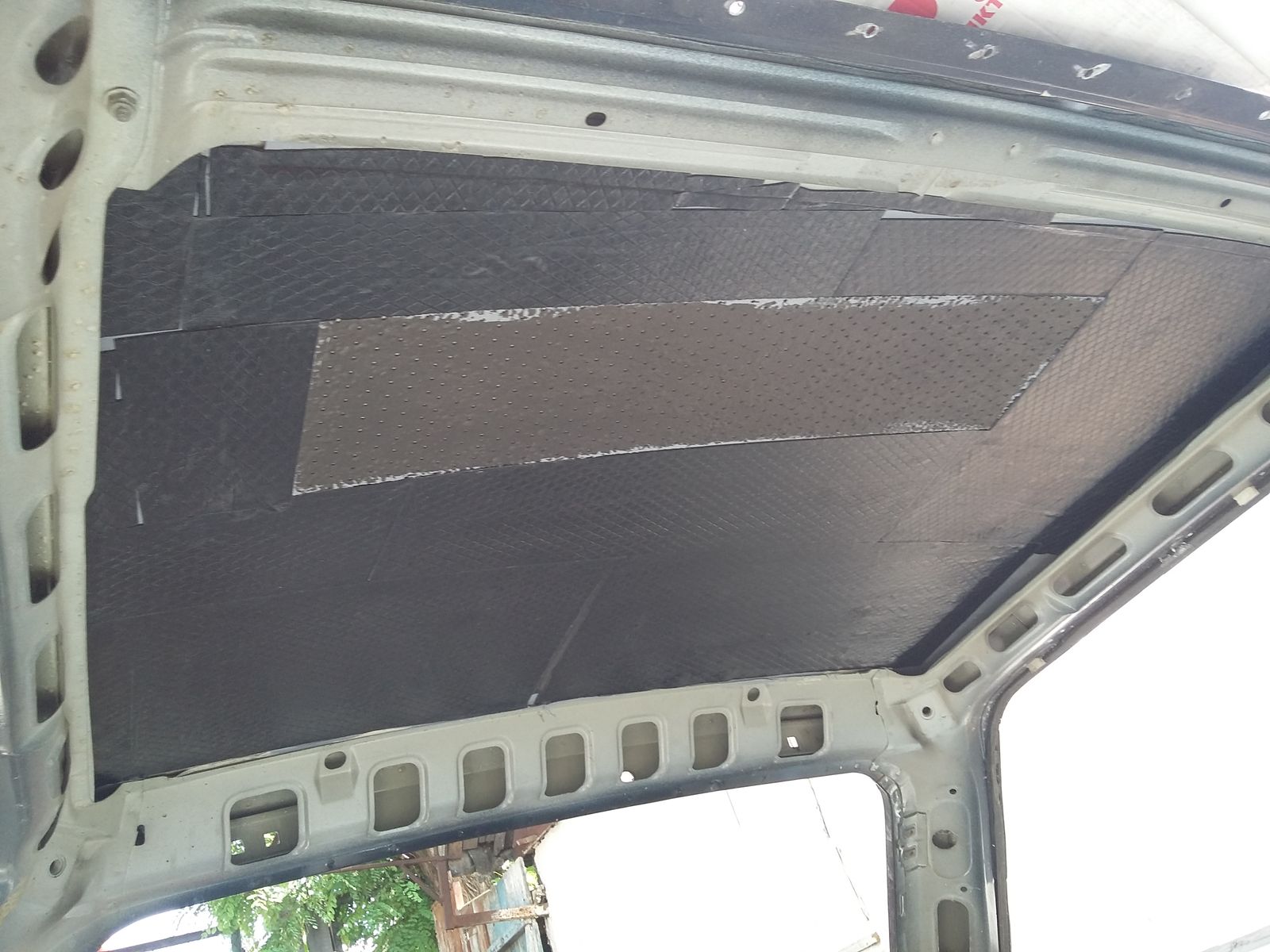

Сообщение west » Пн июн 01, 2015 9:24 pm
Наконец то руки дошли и до своей. А то всем делаю, а ездить в итоге буду зимой, и то бля на санках.
Немного о сделаном. Все поварено, обработано, замазюкано и обклеено. А именно все сварочный швы, латки и тд по днищу, с наружы и внутри промазаны шовным герметиком (типа крокодила только для кисточки). С наружи, погрунтовано и задуто все антигравием или (как говорит Мерлин - бараном), а потом вскрыто лаком (много остатков завалялось)))). Внутри загрунтовано и тоже вскрыто лаком а потом наклеена виброизоляция (твердая) типа как заводская. Когда приваривались крылья с порогом там тоже наклеил и все промазал. И задул все трудно доступные места мовилью.
Запаска переедит жить в багажник на ее месте поселился газовый балон на 20л (правда много)))), спасибо Максу за подгон. Пришлось переварить немного нишу, но все получилось и там еще будет жить усилитель для музыки.
Если все будет хорошо то на недели засуну двигатель и может подключу.
