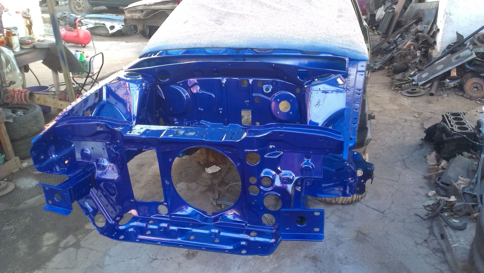

Покрасил моторный отсек, будем немного сносить туда добро. И папа как всегда немного порезал машину говорит так лучше вентиляция и легче будет, расход уменьшится. Юра я бы всю ходовку в полимер, но ну его лесом)))

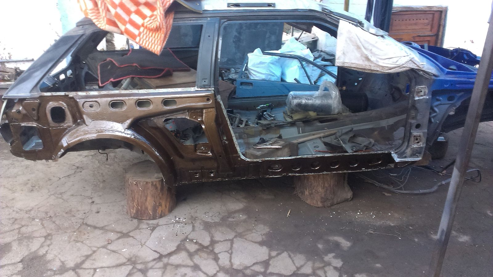

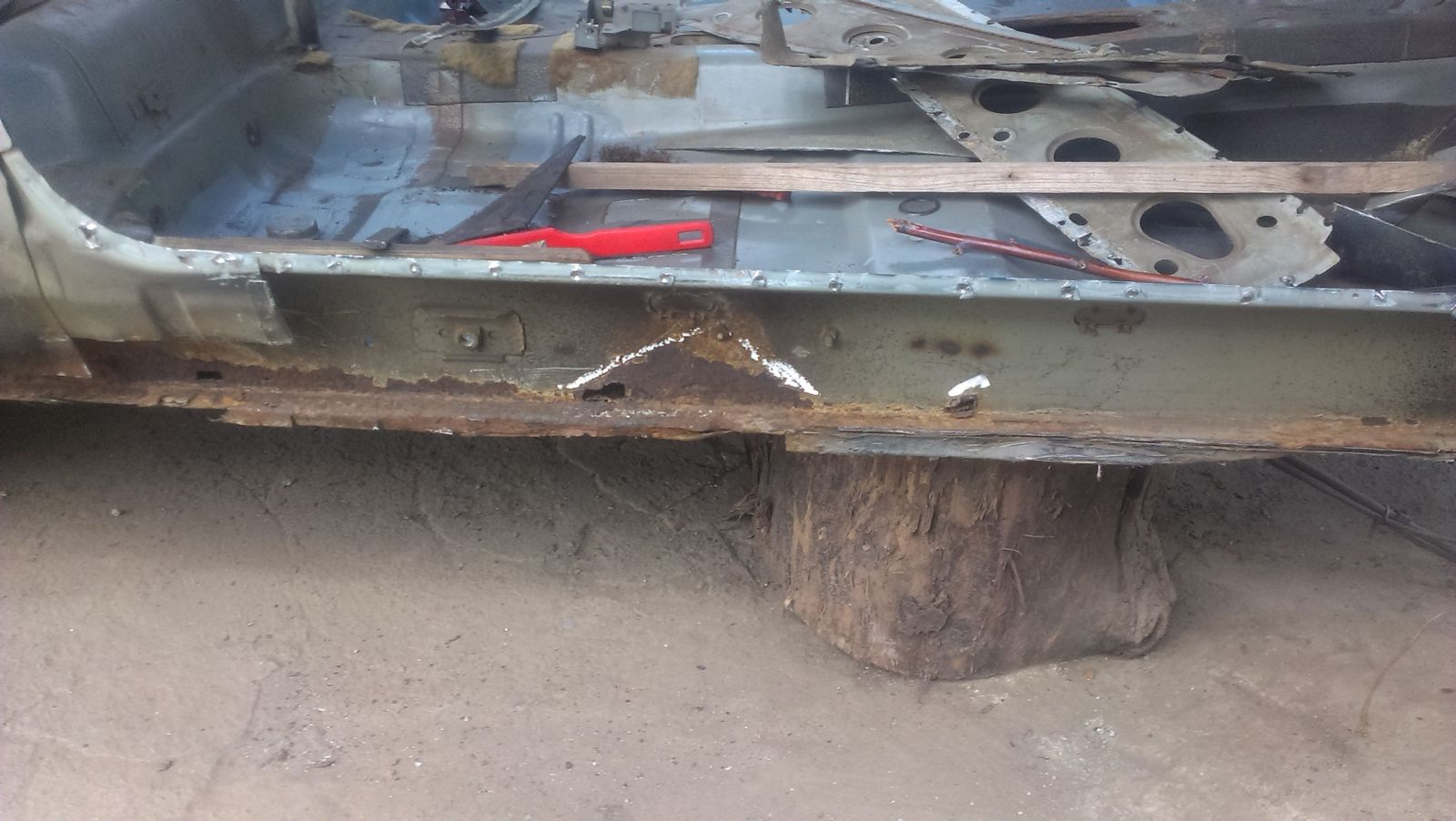

Одну сторону поварили, вторую всё сделано осталось только приварить, немного погнила (ну это мягко говоря) киев дает свое)))) Арки сразу сместили в наружу на 1,5 см в принципе нечего там не затерало, но так на всякий случай на будущее))) Процес по немного идет. Дальше будет......
Хорошо когда есть металл не гнилой)))
Усилитель немного подгнил

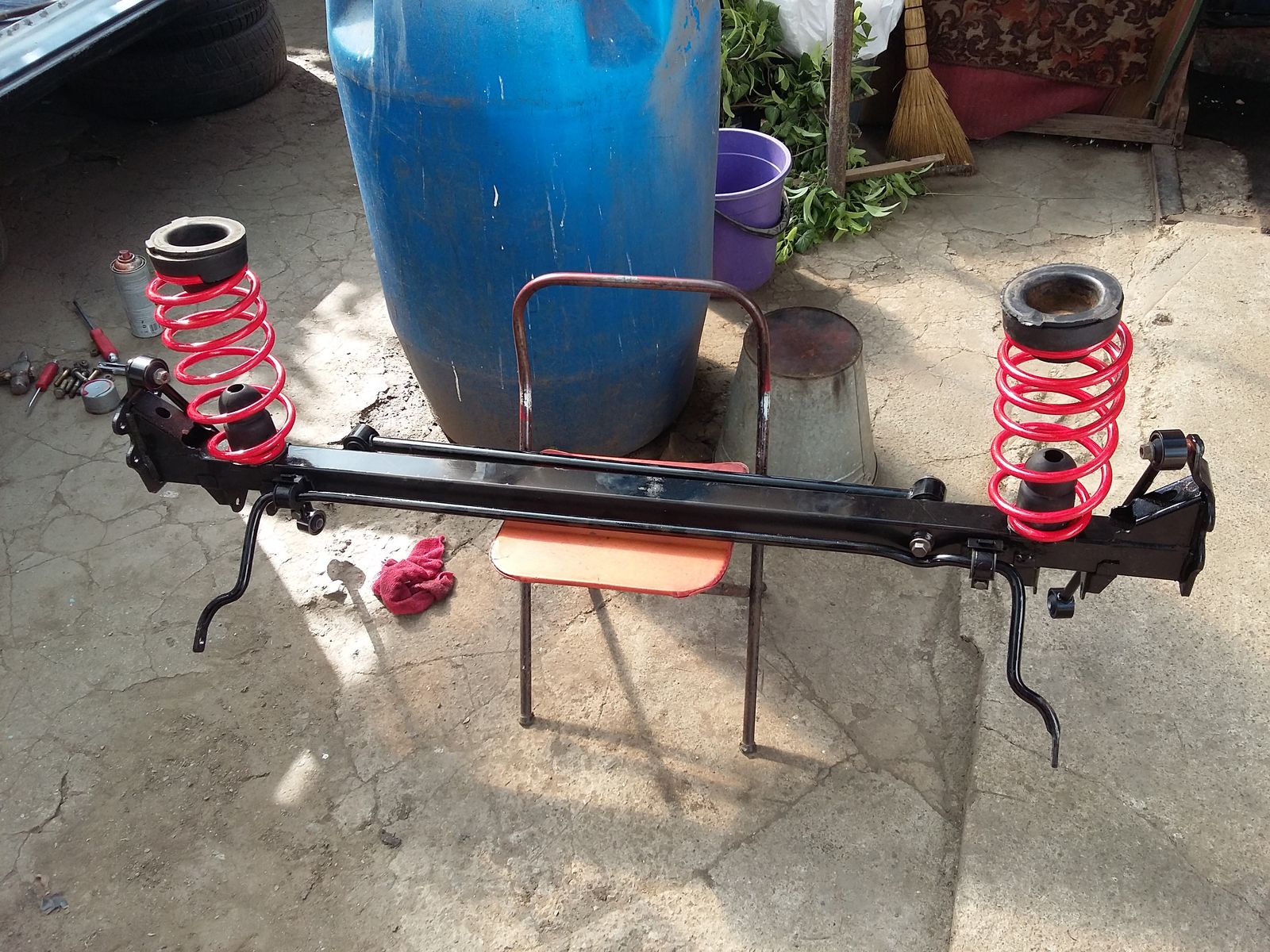

Сегодня прикрутил балку, правда не полностью, но еще все впереди. Поставил проставки с жигуленка чтоб чуть выше стала только изза балона боюсь что без них будет как то хреново, но если сука жопа станет задрата выкину нафиг.
Все резинки и тяжки новые (кроме поперечки), тяги ProParts, сайленты в рычагах GP, тяги стаба Delfi, резинки стаба оригинал, пружины все теже MTS заниженые на 40 мм, аморты каяба газ. Посмотрим сколько выходит вся эта сборная солянка.
