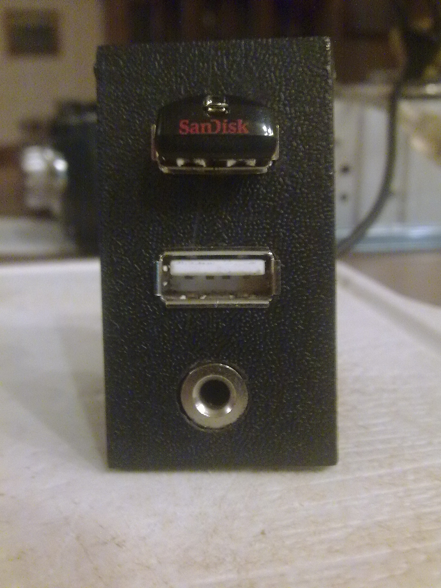

Т.к. теперь у меня вместо выходов в магнитоле жгут проводов из задней стенки, придумал куда их притулить. Взял заглушку под кнопку и решил вывести USB для зарядки и магнитолы, а так же AUX. Понадобилось сверло на 6мм и пару маленьких напильничков. UBS порты выпаял из умершего хаба. Слегка протупил с aux и не симметрично сделал отверстие, а в остальном работой доволен.

Молодец. Руки прямые,можно заморочится с крышкой на магнитолу,понравилось на рено и пежо сдвижные крышки,знакомый поставил геркон и при открытии маг запускается автоматически. На наших авто такая крышка не получится-места нет,но можно что то свое замутить. Это не защита,а просто скрытие заманухи.

А у меня идея оставить родной магнитофон, а в бардачке спрятать проигрыватель современный и это классная идея вывести разьемы наружу. Это здорово. Внешне древняк, а по начинке еще на каждая новая так заряжена.

Можно мебельные салазки к магнитоле и нише прикрутить, будет на сантиметров 10 во внутрь сдвигаться (бездисковые вообще на все 20 по ходу), а там уже думать чем прикрывать нишу. Можно попробовать с какого-то авто найти шторку для бардачка (знаете, как под ручниками на VAGах например, только побольше), и снизу ниши поставить, там как раз места достаточно. Но стоит ли оно того?

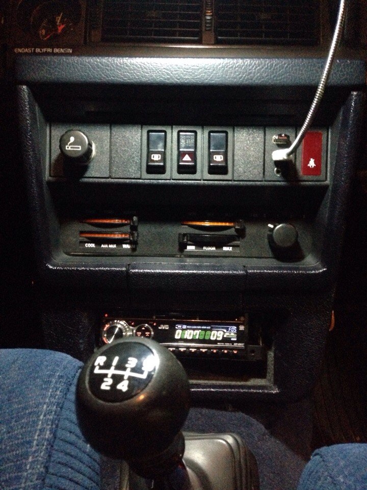

Установил окончательно магнитолу, панелька на магнитах держится, поставил заглушку с usb и aux. Верхний под магнитолу, нижний для зарядки. Просто так держатся не хочет, пришлось колхозить суперклеем, но он тоже не огонь держит, надо аккуратно вытаскивать все устройства. Я вообще суперклей в машине не люблю, он у меня вечно течёт и склеивает всё, что не надо, в т.ч. и пальцы.
Также сегодня в меня въехала задним ходом подруга на пятом гольфе, как всегда на парковке Ашан/Эпицентр. Скорость была километра 2 в час, въехала в передний бампер, так что сбил 100грн на пиво и поехал колёса зимние крутить.
Вот видок с магнитолой и usb фонарём, "чтоб газету читать"

Классно получилось!!!Просто безупречно!

Термоклей не пробовал использовать ? Иногда очень выручает.

Vladizlav писал(а):Термоклей не пробовал использовать ? Иногда очень выручает.
Да пистолета к нему нету. Может если возьму у кого-то, то потом переделаю. Вообще изначально так и думал делать

Не надо термоклей,сколько пробовал не держится он нормально на автопластиках,с гладкого отваливается со временем. Единственно где понравился,это на бачке омывателя он с полиэтилена и не паяется и ремкомплекты не держатся,расплавленый пакет тоже не держится-трескается,а вот термоклей уже 4года держит нормально.

Сообщение GERXTRM » Пн ноя 24, 2014 2:33 am
"Супер" в холода вообще не держит, так что просто рукой придерживать надо, когда устройство достаешь.

есть в продаже двухкомпонентный клей эпоксидный, поксипол и прочие, на холоде правда туговато смешивается и долго застывает но держит хорошо, а если делать в тепле то за 4 минуты уже застыл а через 15-20 можно и обрабатывать/шлифовать

Stas340 писал(а):есть в продаже двухкомпонентный клей эпоксидный, поксипол и прочие, на холоде правда туговато смешивается и долго застывает но держит хорошо, а если делать в тепле то за 4 минуты уже застыл а через 15-20 можно и обрабатывать/шлифовать
С одной стороны, намертво приклеить и не парится. Но это же центральная консоль. Может перенести захочу панельку с разъёмами или ещё что. Пускай пока так и остаётся.

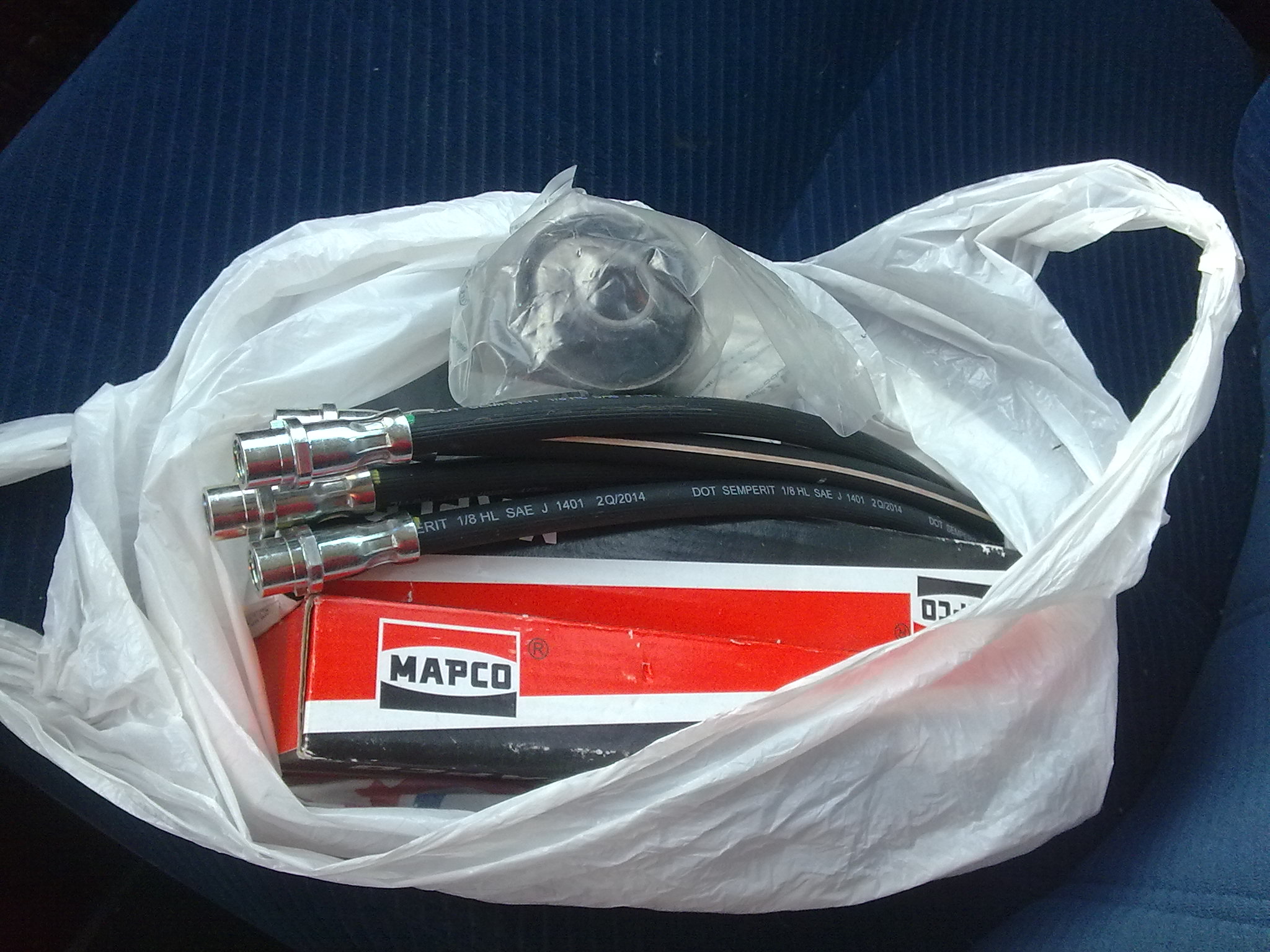

Отдал сегодня менять сайленты передние, стойки стаба и шланги тормозные.
Ништяки
Задний сайлент рычага пришлось приваривать, т.к. чашка уже не алё. Со шлангами тоже мужики натрахались, но заменили. И тут возник такой вопрос: горит сигнальная лампа падения давления в тормозной системе. Ход педали стал чуть мягче, возможно и больше. Это из-за того, что неправильно тормоза прокачали и воздух остался в системе? Или ещё какие варианты срабатывания лампы есть? Мужики все 6 штуцеров прокачали спереди, но вот в какой последовательности не знаю. Прийдя домой нашел в букварике схему правильной прокачки. Что посоветуете делать, перепрокачать систему?

Сообщение Bobrik » Ср дек 03, 2014 11:25 pm
GERXTRM писал(а):Может полностью тормоза качнуть надо, начиная с задних, как в схеме?
А ты что спереди все шланги поменял и не прокачал задние? Ты ж два контура вскрыл при замене

Сообщение GERXTRM » Чт дек 04, 2014 4:05 am
Вот это я и скажу своему механу в пятницу. В общем надо прокачать все четыре суппорта как по схеме, верно?

Сообщение Stas340 » Чт дек 04, 2014 10:48 am
а у меня клеммка на датчике отпала и не горит вапче как то на душе спокойно :) а вообще дорлно уйти после нормальной прокачки всех суппортов
Re: 245 '88 Blue
Сообщение GERXTRM » Чт дек 04, 2014 3:29 pm
Да всё бы ничего, но педаль мягче до определённого момента стала и ход селгка увеличился, а по логике при замене на новые шланги наоборот должно быть. Видать где-то воздух остался, вот и педаль не та и лампа горит.
