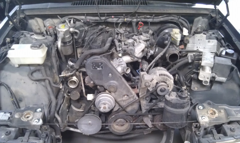

а еще забыл, под это все дело был пригнан донор :cars:
задача стояла - живой мотор и коробка, кузов не особо волновал
в итоге Volvo 945 96г.в. с мотором В200ФТ и коробкой М90, пригнали мне из Италии
на одометере было 255т, приехала своим ходом, водитель сказал что очень доволен машиной, не долго на ней и я катался, ехала очень весело, с учетом того что при разборке обнаружил что турбина была откручена от коллектора и труба выхлопная держалась на двух шпильках, и была тоже откручена
надеюсь на 240, когда все будет как надо - будет еще веселее
