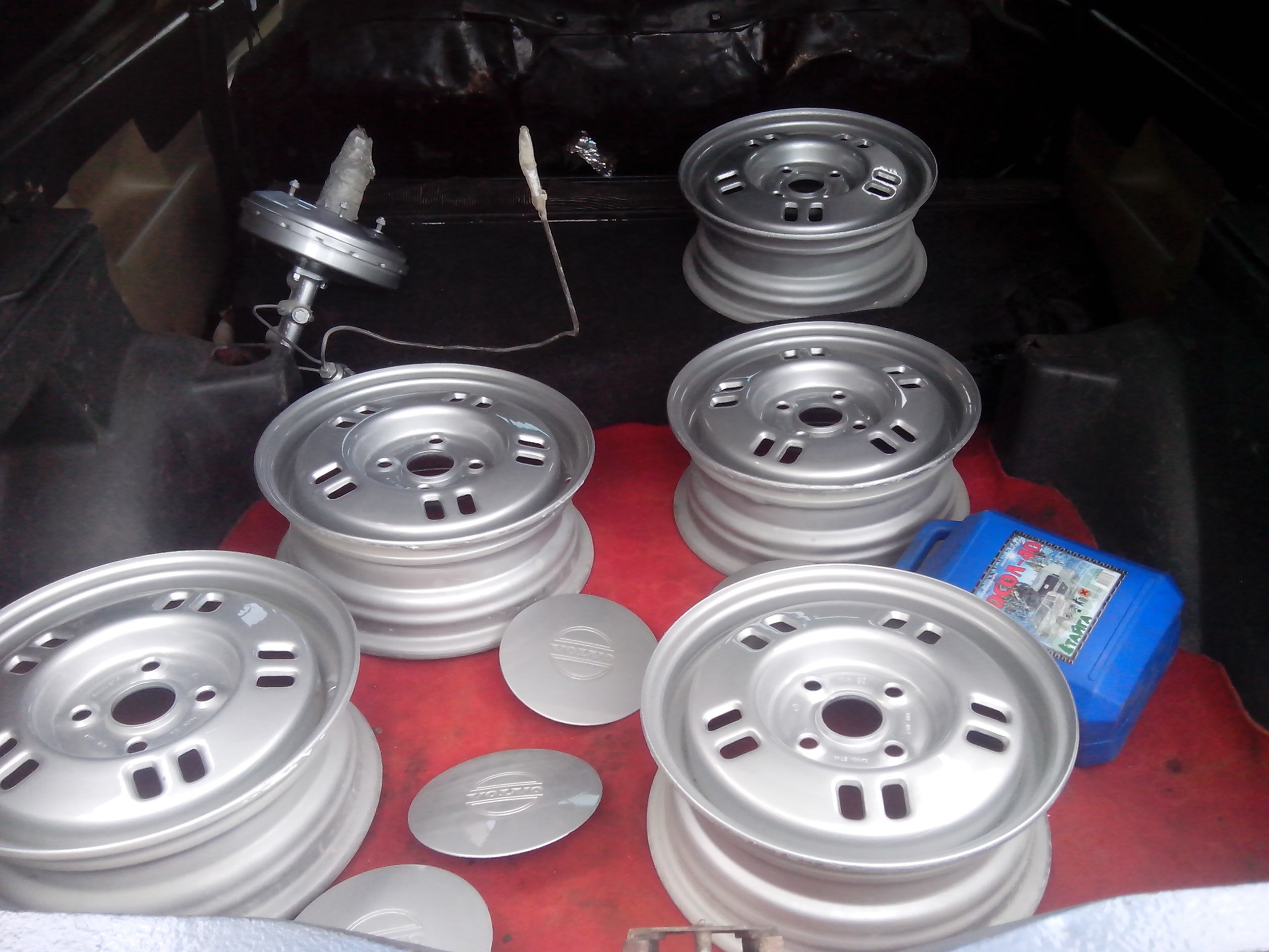

Было дело купил у Олежки (solohin) диски на зиму думал, отпескоструил и покрасил с лаком, есть пару фоток. Олежка спасибо за диски.

дицки - круть ! ;)

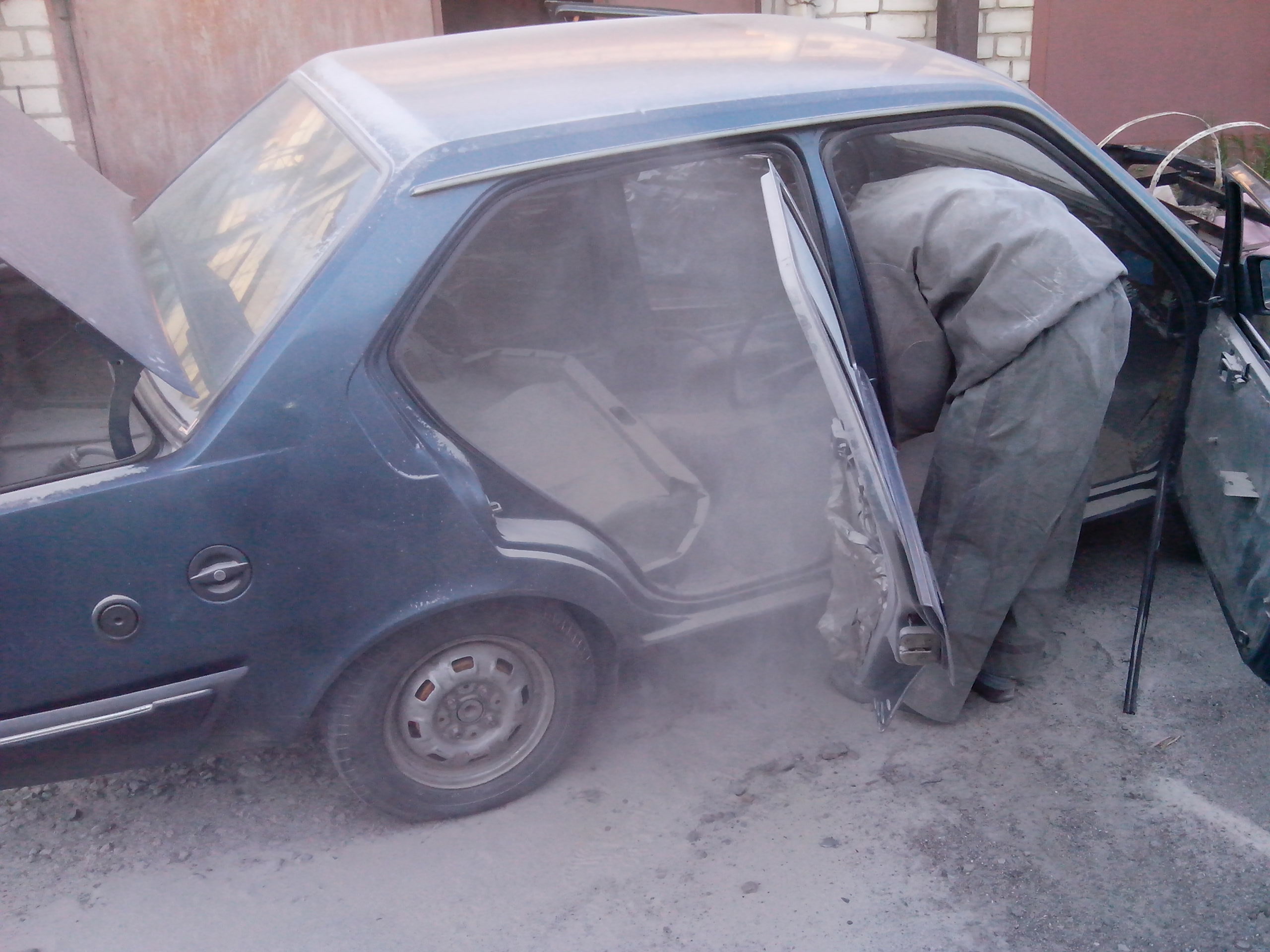

Долго думал что и как делать с днищем, купил на болгарку круги волосянные или хз как они называются :D Задолбался со штанов доставать метал от круга, было принято решения всё отпескоструить ;) Правда вымитать и выдувать песок было дольше раз в 10 чем отпескоструить. Огромное спасибо за советы Fomax79.

Пескоструй - хорошее дело ;)
Главное вовремя потом все задуть, что б не поржавело

Спасибо. На следующий день после пескоструйки, погрунтовал (не помню каким грунтом, опять таки по совету Fomax79), покрасил и залил всё мастикой. Так что теперь думаю хватит на долго. Жаль фото нет.

Поменял ходовку, саленблоки, опорные подушки, стойки, передние подушки двигла, аморты задние ну в общем всё что можно было, остались теперь только цилиндрики на тормоза. И вакумник тоже ж отпискоструил и под лак, там где диски на фото лежит и вакумник.

После того как отпескаструил и чистил машину, я сказал что если будет у меня другая машина и её захочу отпескоструить, отговорите меня пжл. Но реально оно того стоило, потому как нечем другим так не сделаеш, и все незаметные дырочки сразу вылазят. Вот маляр потом мне хотел отбить руки :D Но я ж не думал на тот момент её красить)

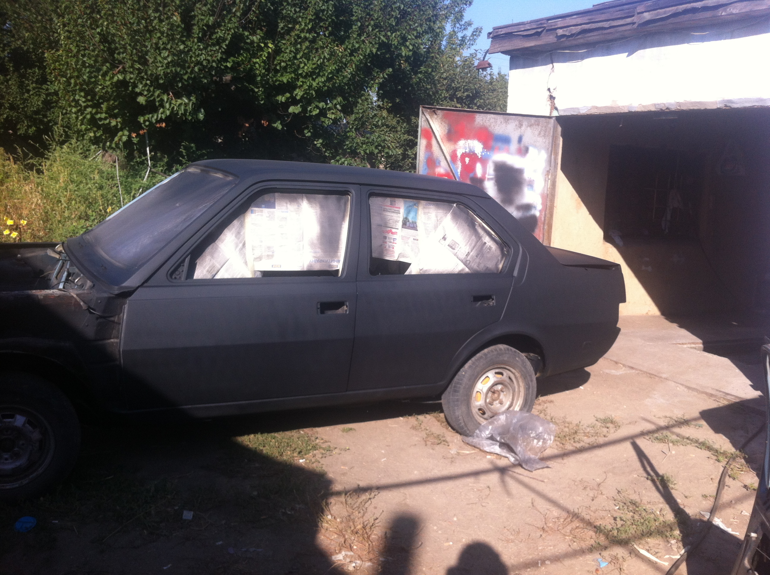

Сообщение papandos » Вт ноя 18, 2014 3:48 pm
Хотел фотки завтра выложить ради интриги, но пару фоток опять таки с телефона, не хрена не понятно, но покрасили я думал не переживу этот день, всё думал как же оно получиться, но получилось чётко. И так цвет Mobihel Рапсодия красилось в 5 слоёв краски (пятый слой по моей просьбе, с поднятием зерна), и три слоя лака, весной будет полироваться, на 3 слое лака есть чуть потёки, ну вообще не смертельно, единственное провтыкали и на багажник упала маленькая паутина, думаю уберём, если нет перекрасим.

Мдя, у меня - то кузов похужее будет - не один, видать, раз по морде получала... :( Пескоструйка сколько времени заняла?

Пол дня заняла, а высыпаться песок будет не одну неделю :D
