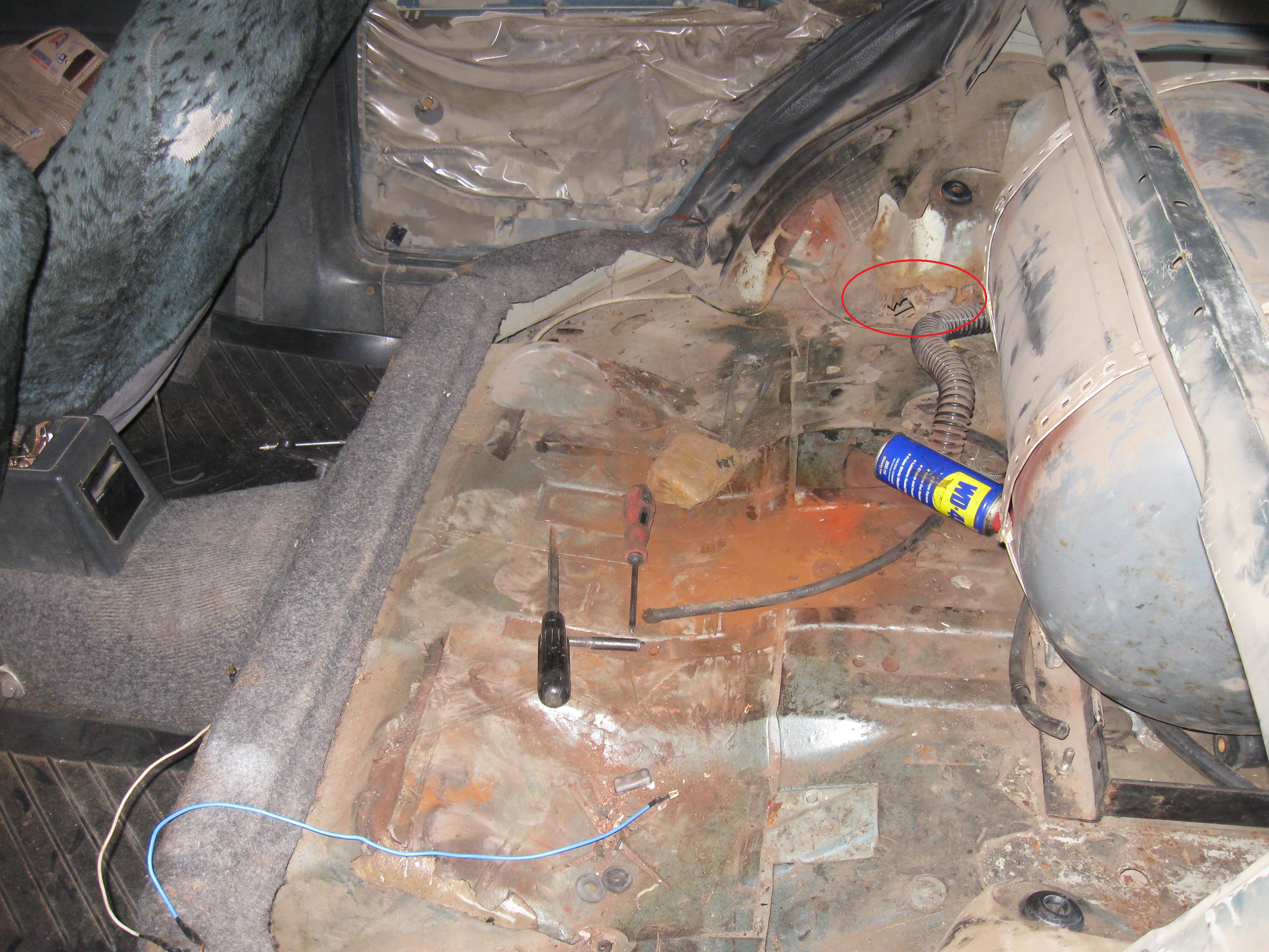

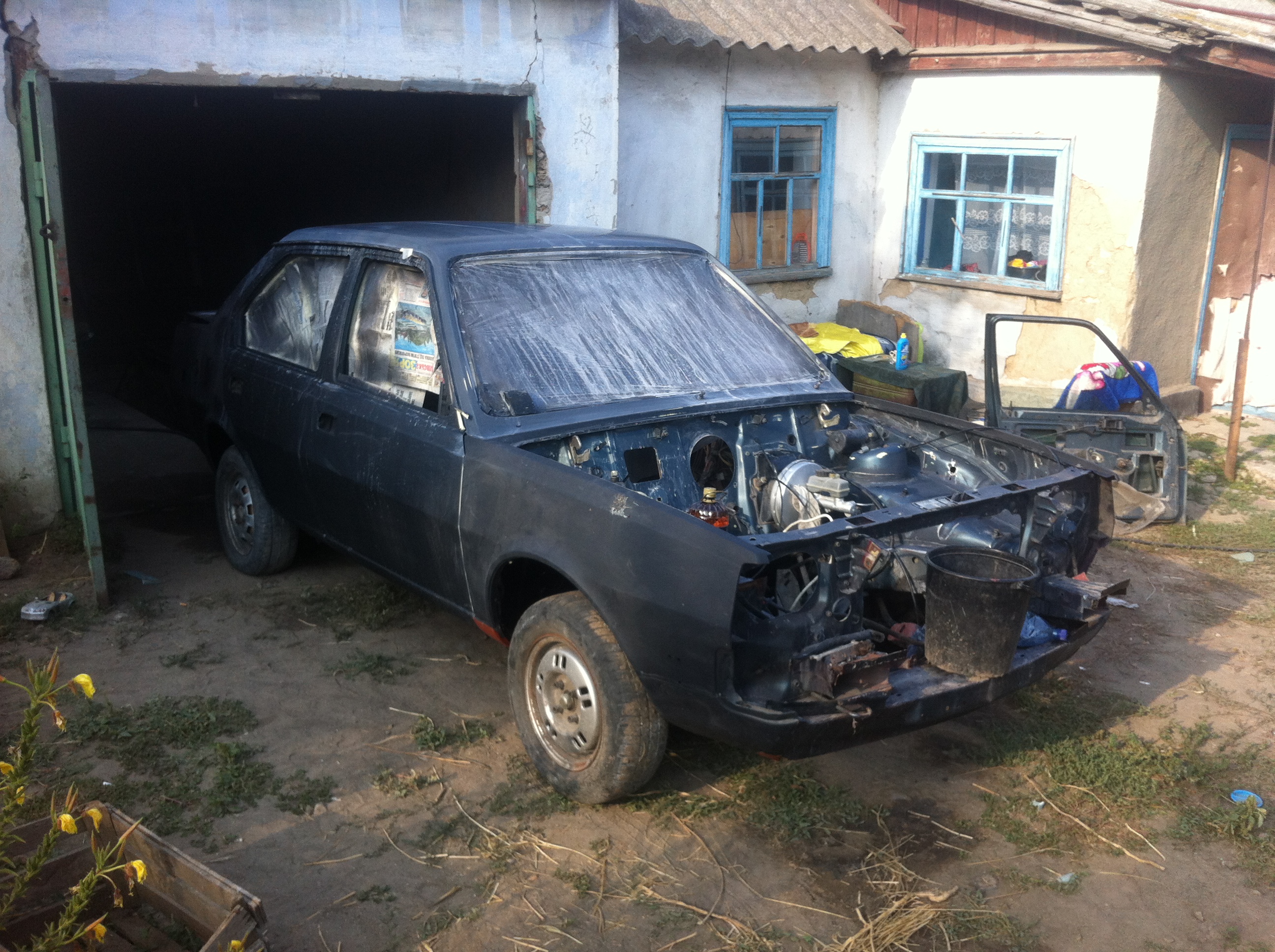

Прошло около 2 месяцев как я приобрёл турбовую, и меня полностью достали дырки в картах от бывшей музыки, решено было купить салон, но так как на трёх дверку не реально купить норм салон, я нашёл донора viewtopic.php?f=4&t=34687&p=184328&hilit=кузов+343#p184328 и пригнал его. Решил все запчасти отдать отцу и пусть восстанавливает свою тройку, ну так как у него не было то времени, то желания, решил я перекинуть двигатель, кардан и думаю всё. Но затянулось всё очень и очень, когда решил снять ковролин постирать, увидел дыры и началось...

Пару фото, правда всё с телефона, и много чего не фоткал, так как не думал создавать бортовик. Короче фотки в стиле Ванька :D

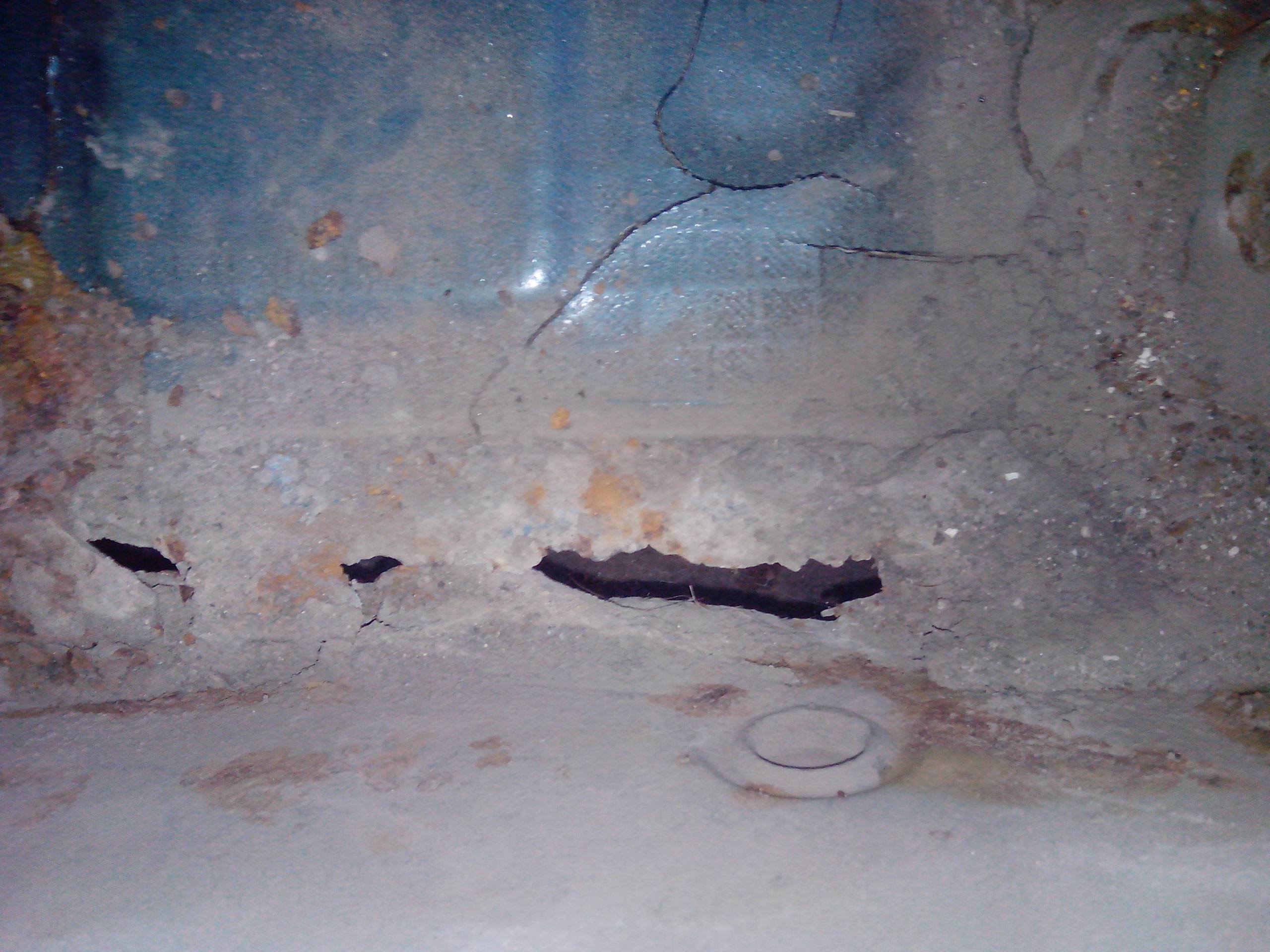

papandos написав: Но затянулось всё очень и очень, когда решил снять ковролин постирать, увидел дыры и началось...
Яне думаю, что хуже чем
http://www.drive2.ru/l/288230376152955220/
Правда и маленькие дырочки могут боком вылезти
zmey-kumarik
Повідомлень: 495
З нами з: Пон серпня 22, 2011 8:58 pm
Re: Volvo 340 не Turbo :)
Повідомлення papandos » Нед листопада 16, 2014 3:53 pm

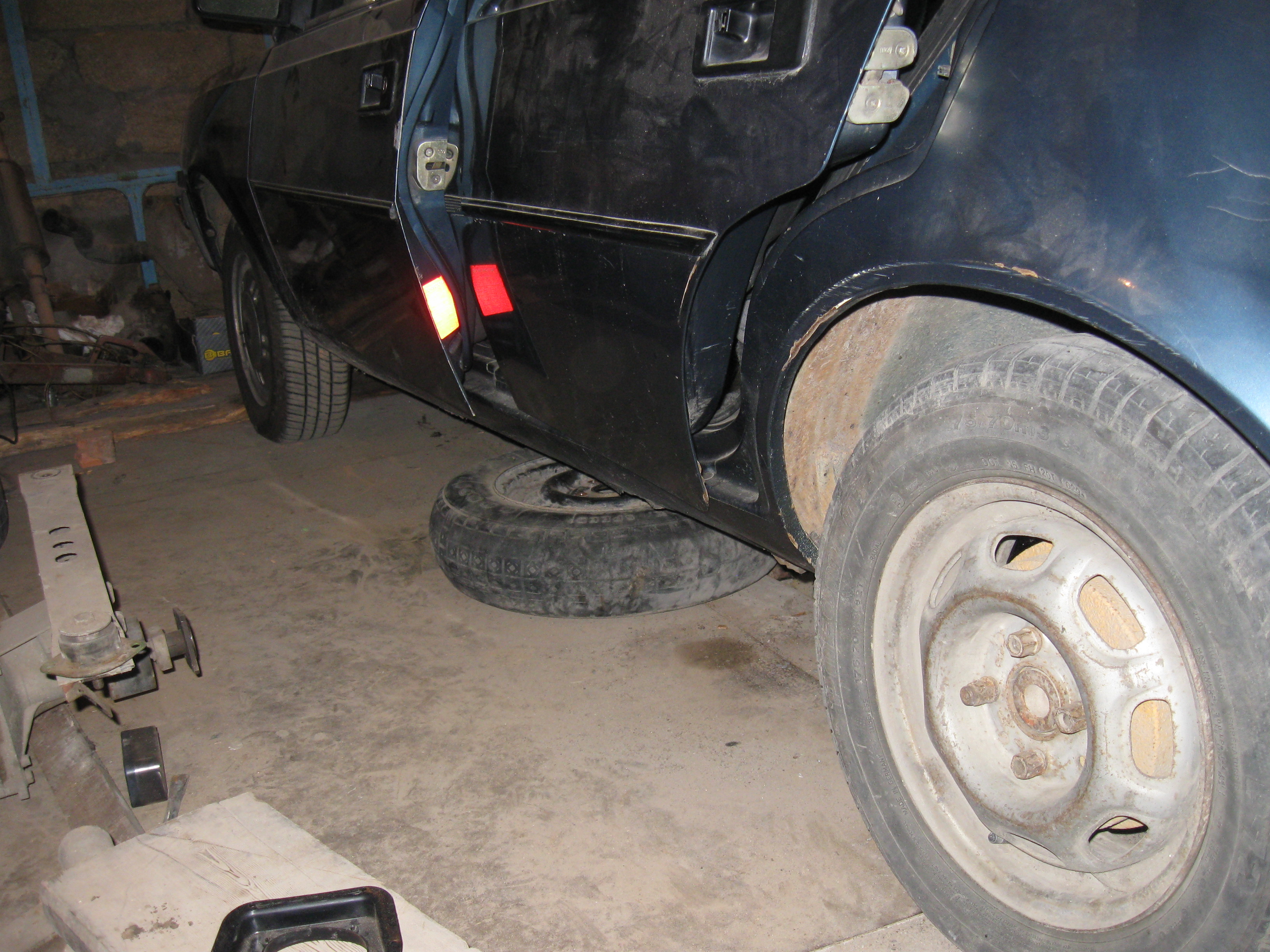

Да нет не хуже, вот мои :D Ну и по мелачи там обнаружилось которые я не фоткал

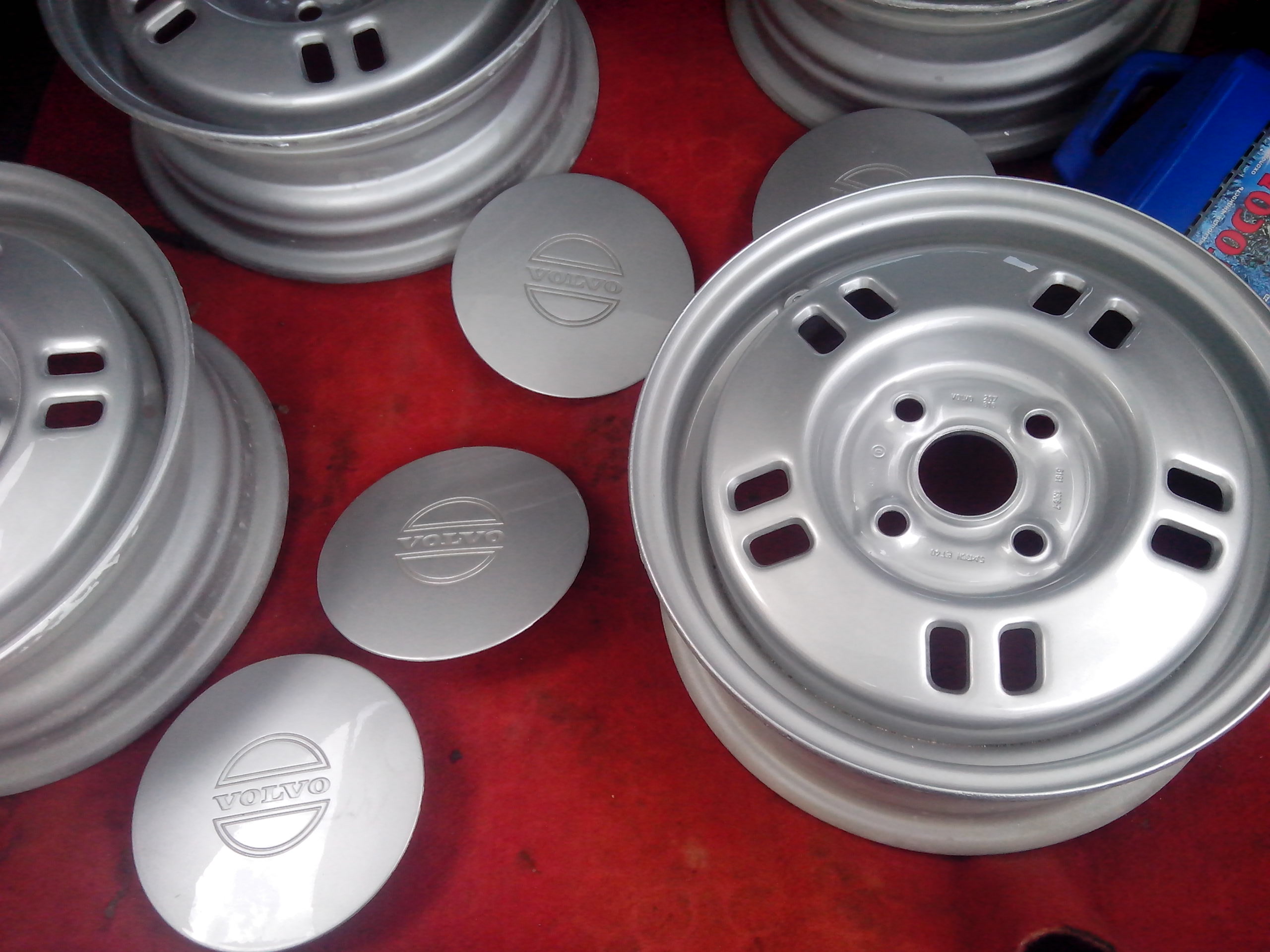

Было дело купил у Олежки (solohin) диски на зиму думал, отпескоструил и покрасил с лаком, есть пару фоток. Олежка спасибо за диски.

Содрал полностью всю мастику, и поварили где было нужно...

Повідомлення Barakuda_tm » Вів листопада 18, 2014 11:36 am
дицки - круть ! ;)

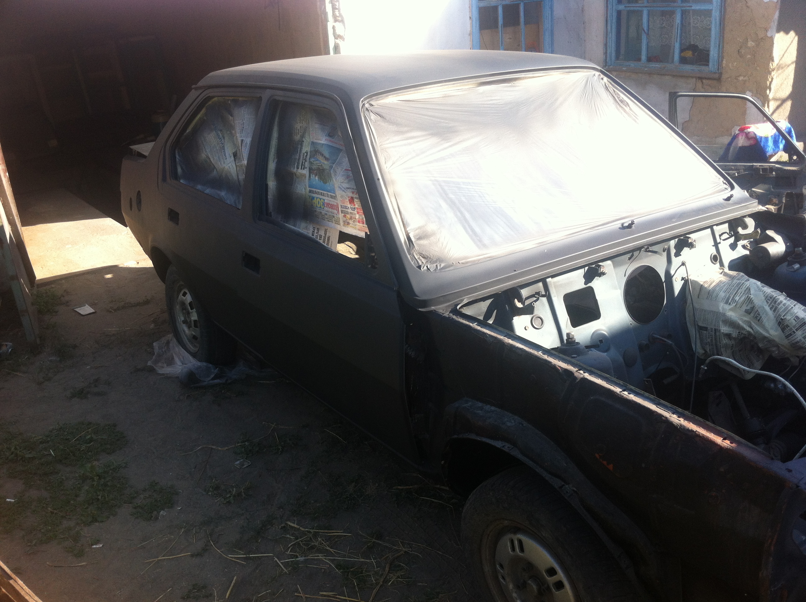

Долго думал что и как делать с днищем, купил на болгарку круги волосянные или хз как они называются :D Задолбался со штанов доставать метал от круга, было принято решения всё отпескоструить ;) Правда вымитать и выдувать песок было дольше раз в 10 чем отпескоструить. Огромное спасибо за советы Fomax79.

Повідомлення papandos » Вів листопада 18, 2014 1:23 pm
IIIYPAH написав:Пескоструй - хорошее дело ;)
Главное вовремя потом все задуть, что б не поржавело
Удачи в ремонте :-P :-P
Спасибо. На следующий день после пескоструйки, погрунтовал (не помню каким грунтом, опять таки по совету Fomax79), покрасил и залил всё мастикой. Так что теперь думаю хватит на долго. Жаль фото нет.

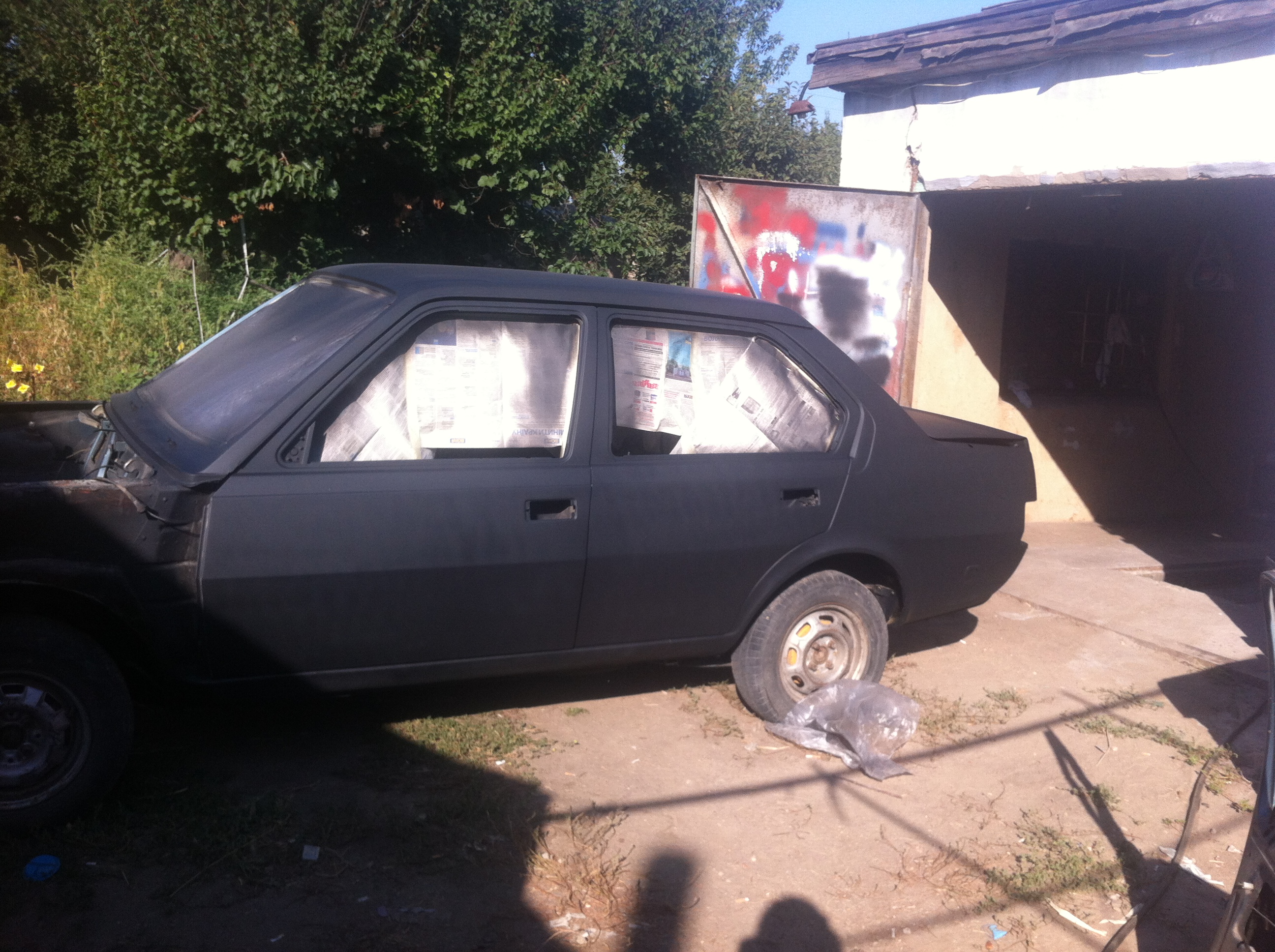

Поменял ходовку, саленблоки, опорные подушки, стойки, передние подушки двигла, аморты задние ну в общем всё что можно было, остались теперь только цилиндрики на тормоза. И вакумник тоже ж отпискоструил и под лак, там где диски на фото лежит и вакумник.
050-722-50-16 Игорь
papandos
Повідомлень: 557
Повідомлення papandos » Вів листопада 18, 2014 1:39 pm
Двигатель 1,4 отвёз на капиталку, когда позвонили что его сделали, думаю буду собирать, но тут посмотрел по кузову то там царапины то вмятины, решил что нужно её красить, и отогнал на подготовку. :D Пару фоток уже погрунтованной.

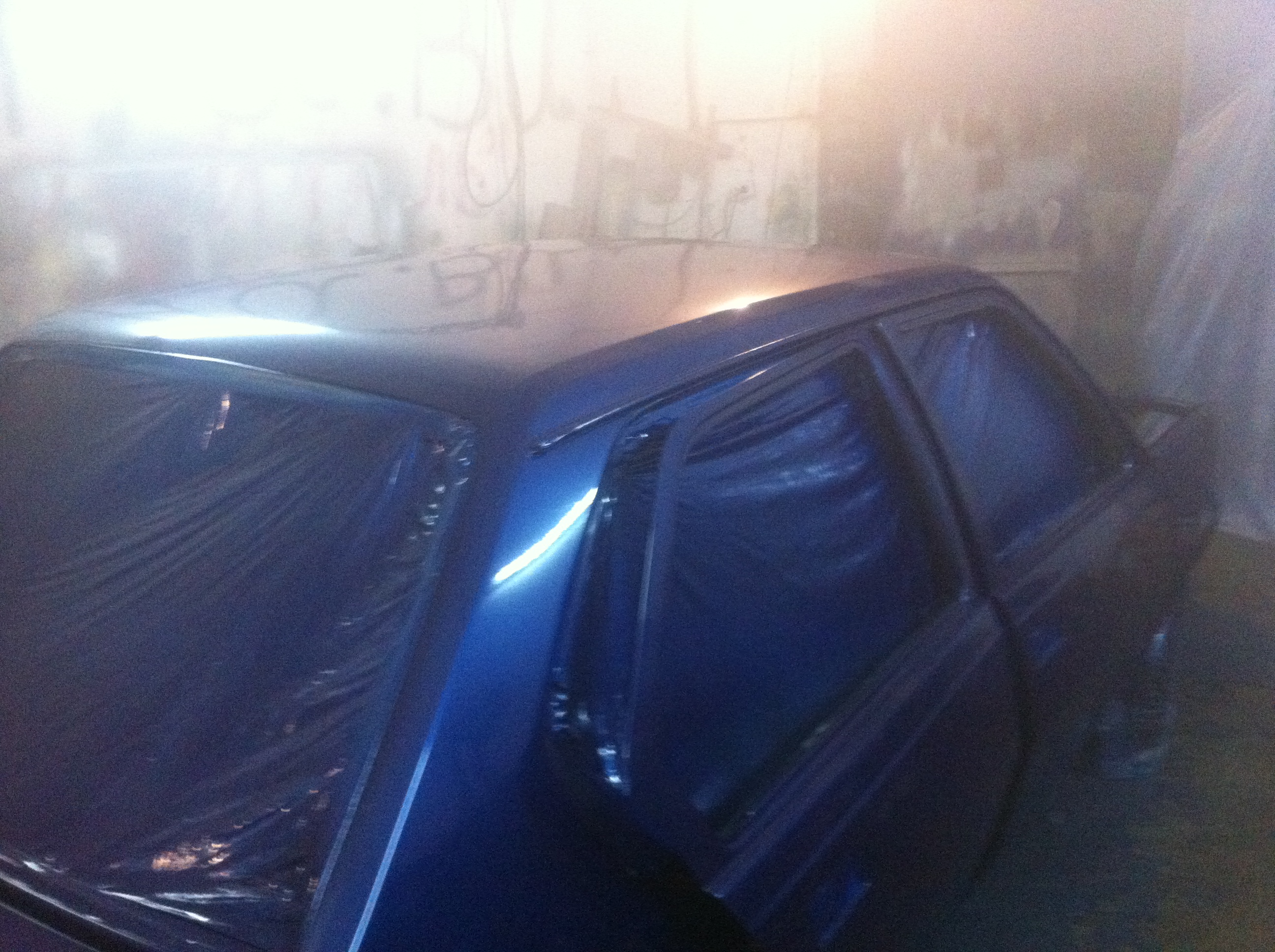

Хотел фотки завтра выложить ради интриги, но пару фоток опять таки с телефона, не хрена не понятно, но покрасили я думал не переживу этот день, всё думал как же оно получиться, но получилось чётко. И так цвет Mobihel Рапсодия красилось в 5 слоёв краски (пятый слой по моей просьбе, с поднятием зерна), и три слоя лака, весной будет полироваться, на 3 слое лака есть чуть потёки, ну вообще не смертельно, единственное провтыкали и на багажник упала маленькая паутина, думаю уберём, если нет перекрасим.

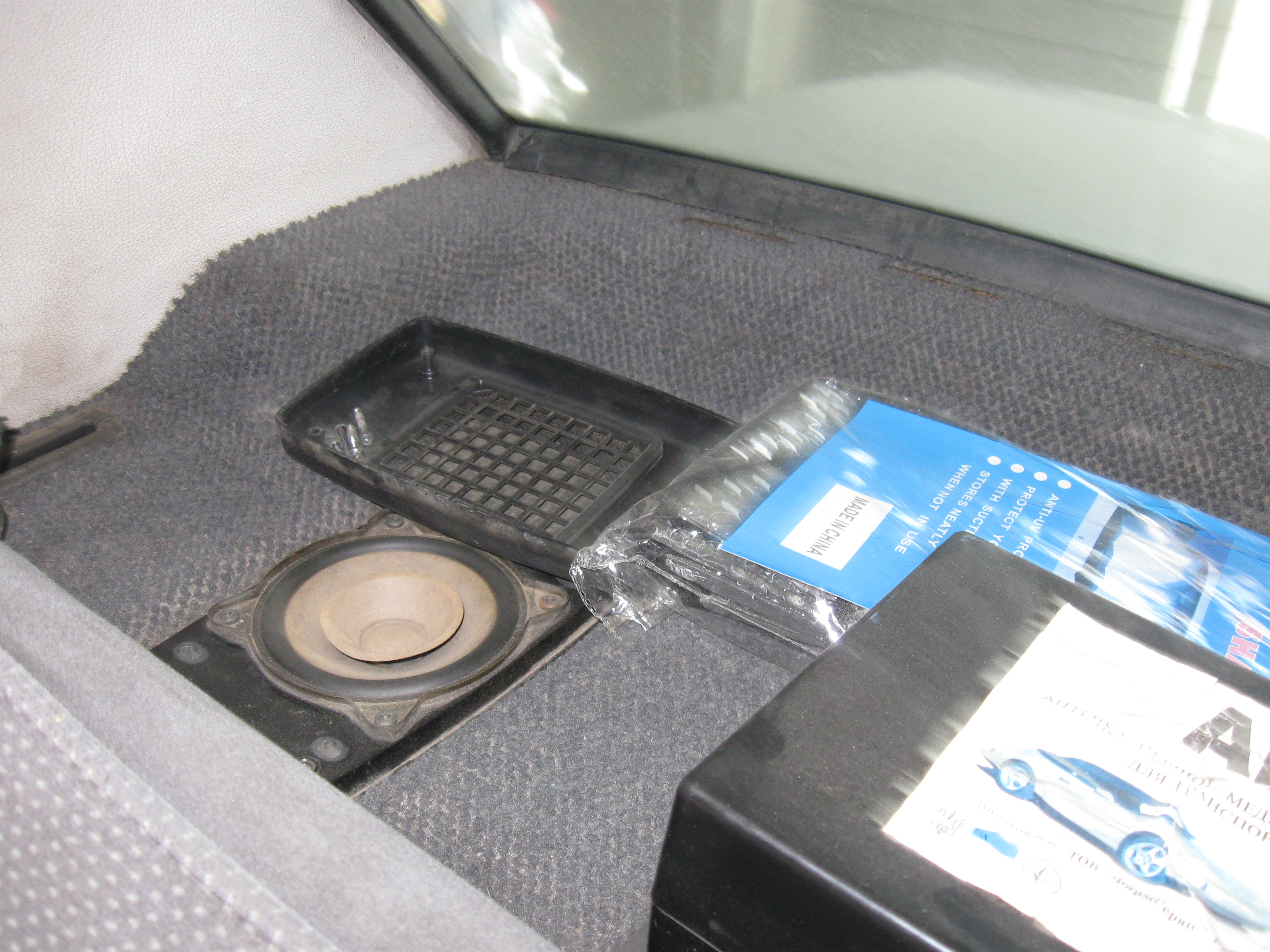

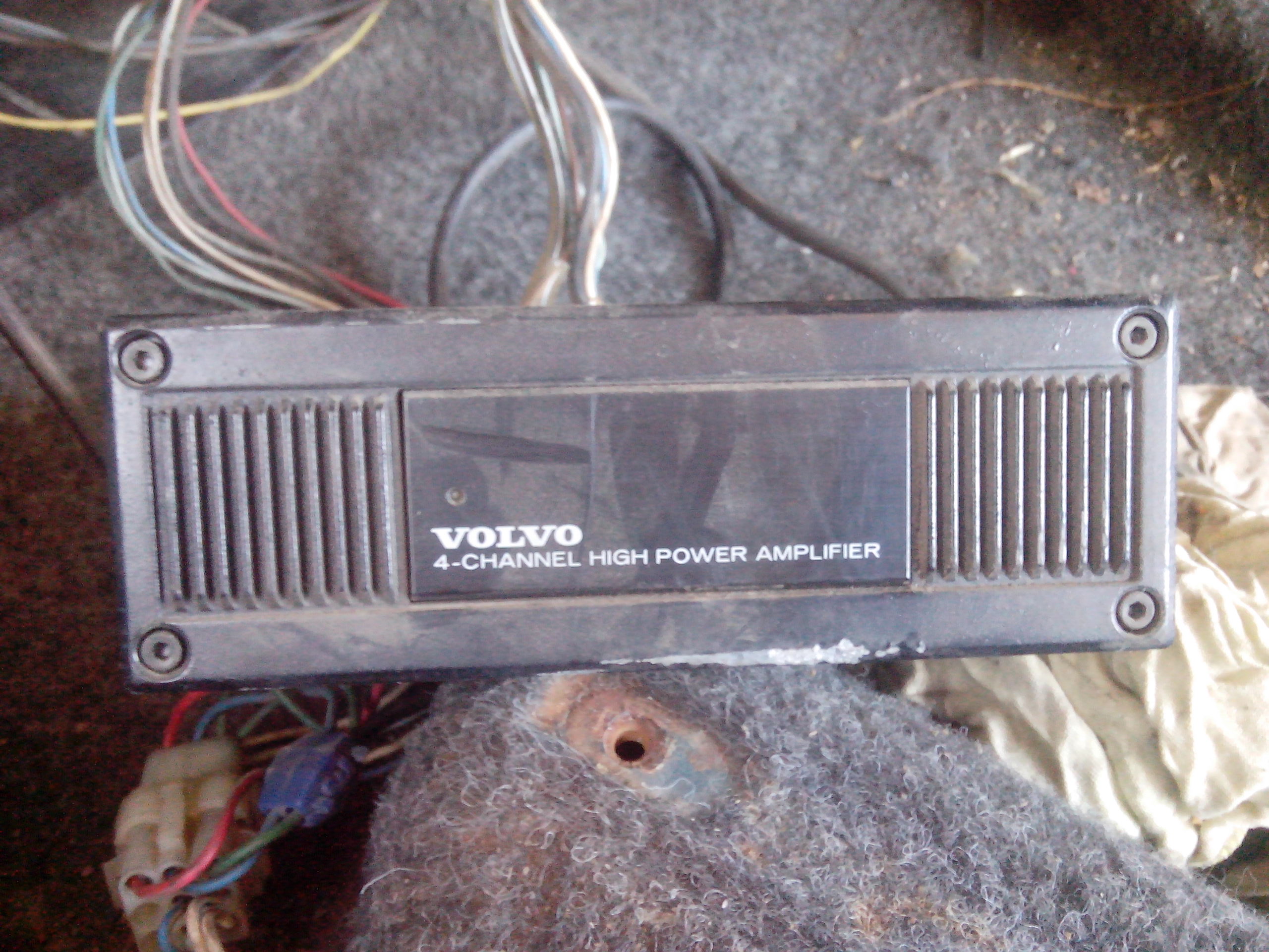

Когда разбирал машину нашёл чудо девайс походу родной усилок, так теперь есть желания разобраться и подключить его.

Мдя, у меня - то кузов похужее будет - не один, видать, раз по морде получала... :( Пескоструйка сколько времени заняла?
А дицки зачётные :-P
zmey-kumarik
Повідомлень: 495
Повідомлення papandos » Сер листопада 19, 2014 10:19 am
zmey-kumarik написав:Мдя, у меня - то кузов похужее будет - не один, видать, раз по морде получала... :( Пескоструйка сколько времени заняла?
Пол дня заняла, а высыпаться песок будет не одну неделю :D
