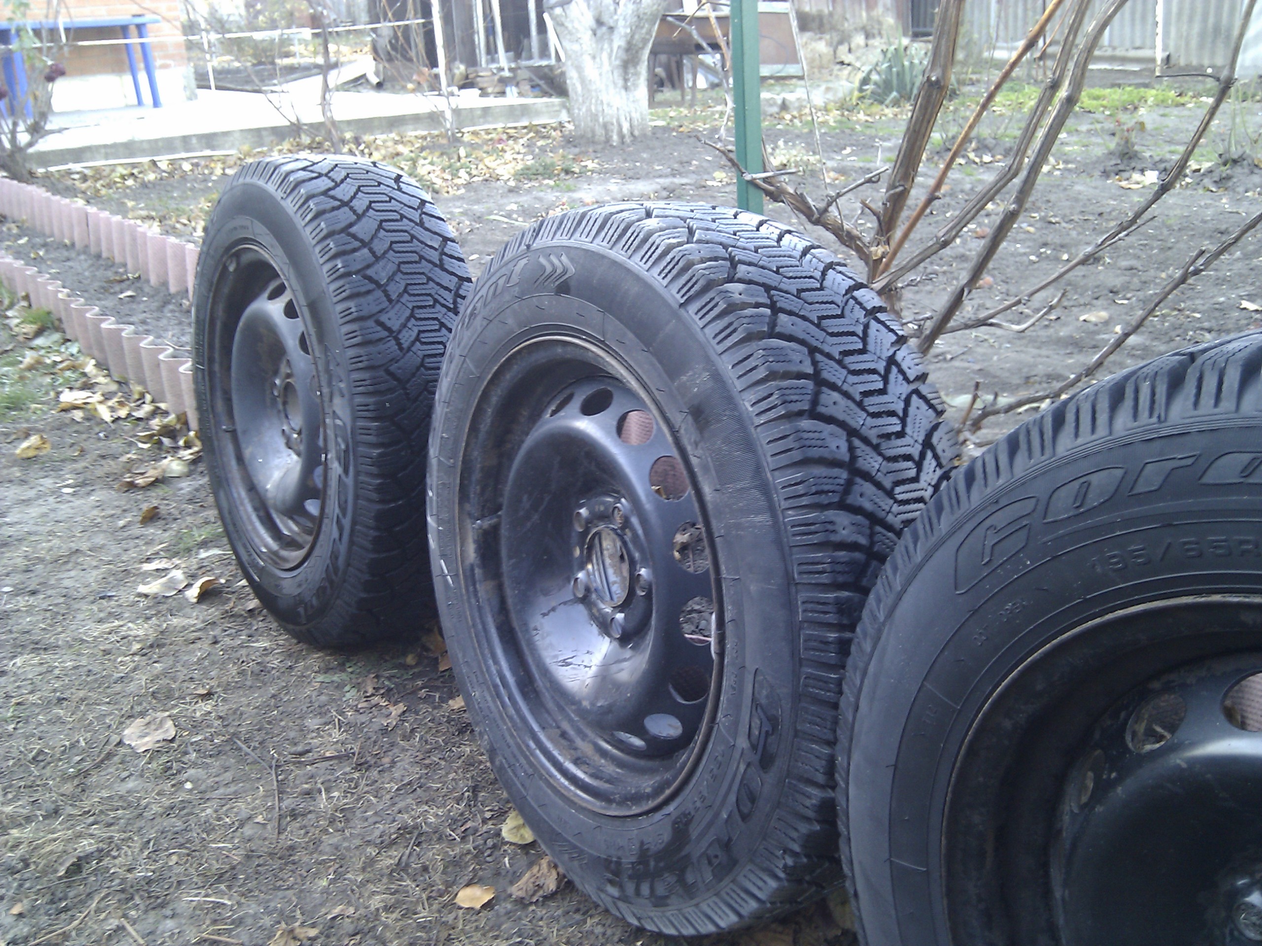

К зиме готов, комплект дисков и резины уже на машинке)Кроме этого есть еще изменения в судьбе авто, пытаюсь поправить в лучшую сторону карму авто, замена двигателя!!!Да, да, опять замена, я уже почти живу в летней кухне, выгоняют с дома)))Друзья познаются в беде, неожиданно для себя нашел друга, машинка стояла 6 месяцев недвижимо, случилось чудо и у меня новый мотор, который масла не берет по сравнению с предыдущим мотором после капремонта, как обещали сначала "притрется", потом "приедешь и мы все поправим, мы знаем в чем проблема" и это все на протяжении года!!!Короче, Одесситы если хотите капиталить моторы, сначала давайте советоваться, у меня уже есть опыт, кому интересно звоните (048) 7955300.

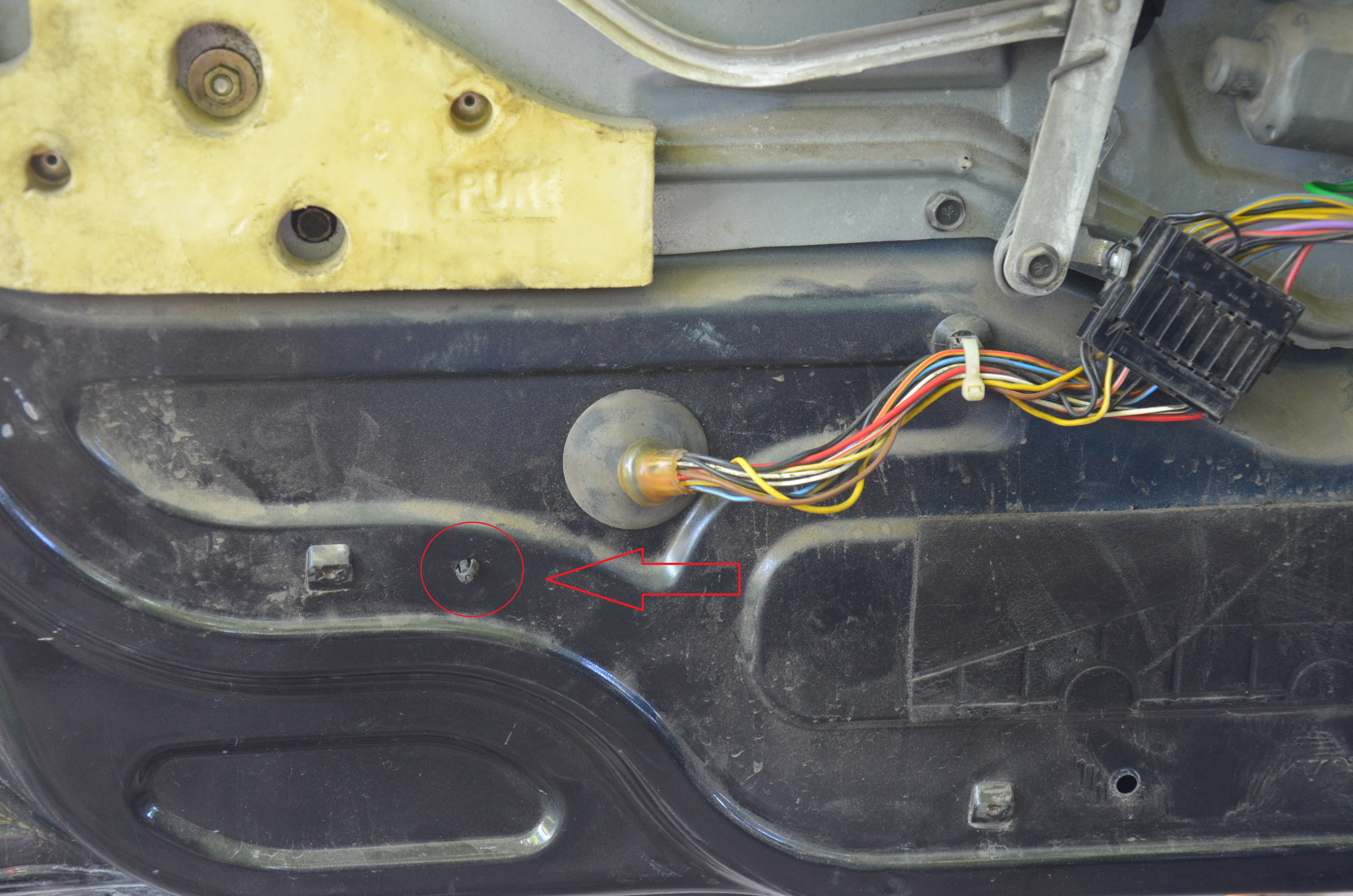

На днях случился глюк, перестали открываться с пульта сигналки багажник и все двери кроме водительской, но закрываются все, снимал на ночь клеммы, не помогло.Нарыл инструкцию по сигналке, не помогло.Погуглил форумы на эту тему и полез в водительскую дверь ближе к эл.замку и таки нашел проблему, не знаю каким образом вылетела пластмассовая защелка, которая держит жгут проводов, вот эта...
И механизмом стеклоподъемника протерло рукав и изоляцию при этом разорвав провод пополам.
Соединил разорванные провода и все заработало, может кому будет важно цвет провода был белый с красным пунктиром и вот еще вид с торца двери...
