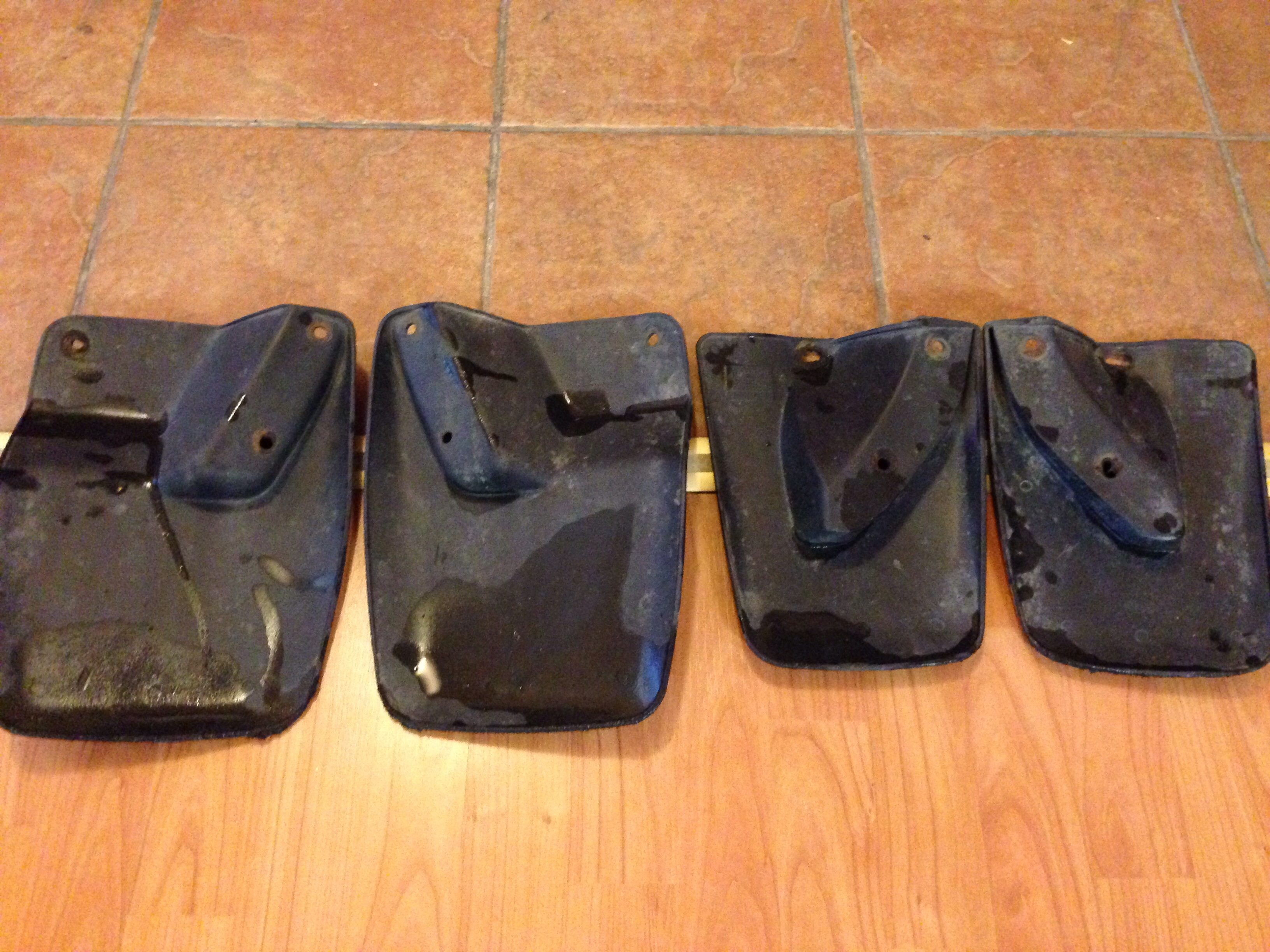

Re: 760 Aircraft carrier
Сообщение Barakuda_tm » Пн ноя 17, 2014 2:10 pm
Я не могу понять, что это на первой фотке )
С уважением, Александр.
Barakuda_tm
Сообщения: 981
Сообщение Ice_BEAR_Bo » Пн ноя 17, 2014 2:26 pm
вольво брызговики ;)

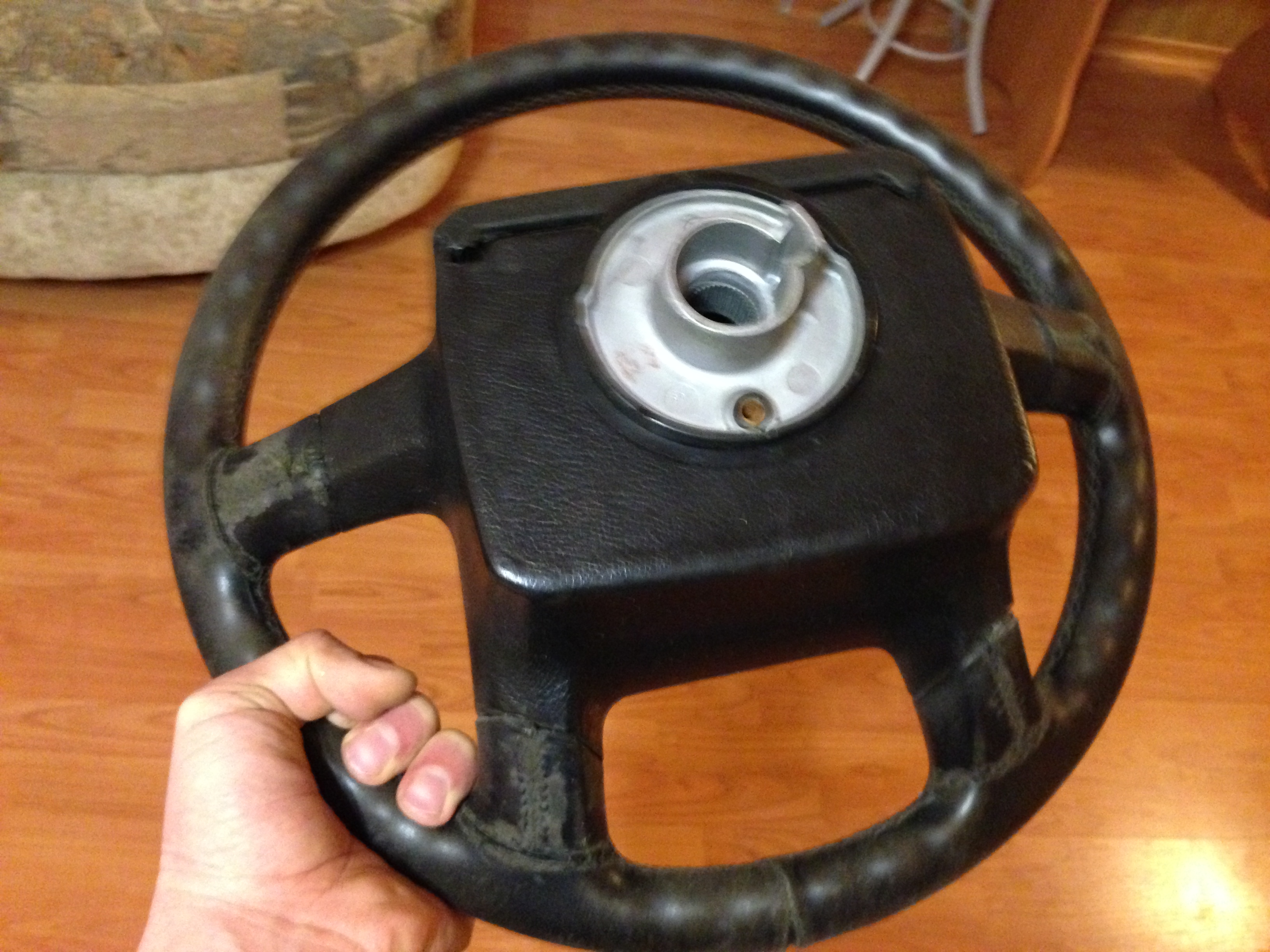

Сообщение Ice_BEAR_Bo » Сб ноя 22, 2014 7:10 pm
нашёл! резина ОК, кожу под перешив :cook:
