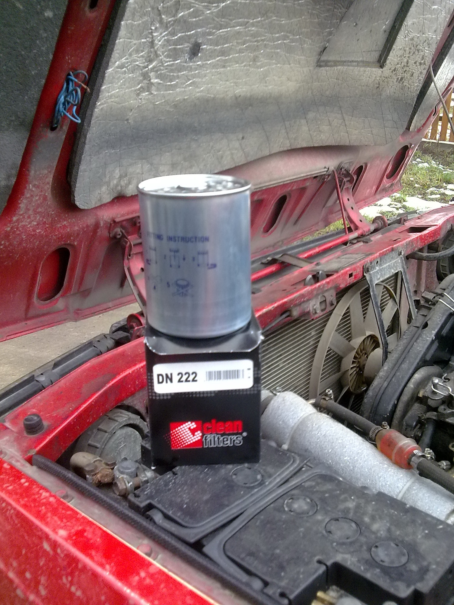

Затарився
Зразу поправлюся -- по книжці треба ремінь 10х755, але то максимальний розмір. Реально треба 720...750 мм.
Піду завтра міняти.
По ремнях в нас або noname, або "то, шо є" ...
Отже, оскільки все дорожчає -- взяв на перспективу
масло -- 230 грн (Ельф не знайшов, та й ціна його з60 грн :roulette: )
фільтр масла -- 73 грн
фільтр палива -- 12
прокладка -- 5
ремінь -- 42
зйомник фільтра -- 80 грн
Всього ------ 442 грн
Зйомник фільтра маю інший (типу накидного), але чи то фільтри тепер роблять тонші, чи то я перестарався, а останнього разу добряче його погнув, коли знімав. В накидному 1 точка прижимання до фільтра, а дві підтримуючі
І коли тиснеш на ручку -- можна і дірку зробити.

Зранку погано завелася, хоч і з підігрівом.
Підозра на свічки накалювання підтвердилась -- 2 штуки під заміну. Останні. Треба на запас купити ..
Поміняв фільтр олійний, купив фільтр ДП (12 + 97 грн)
Старий фільтр не міняв 3 роки. Пора ...

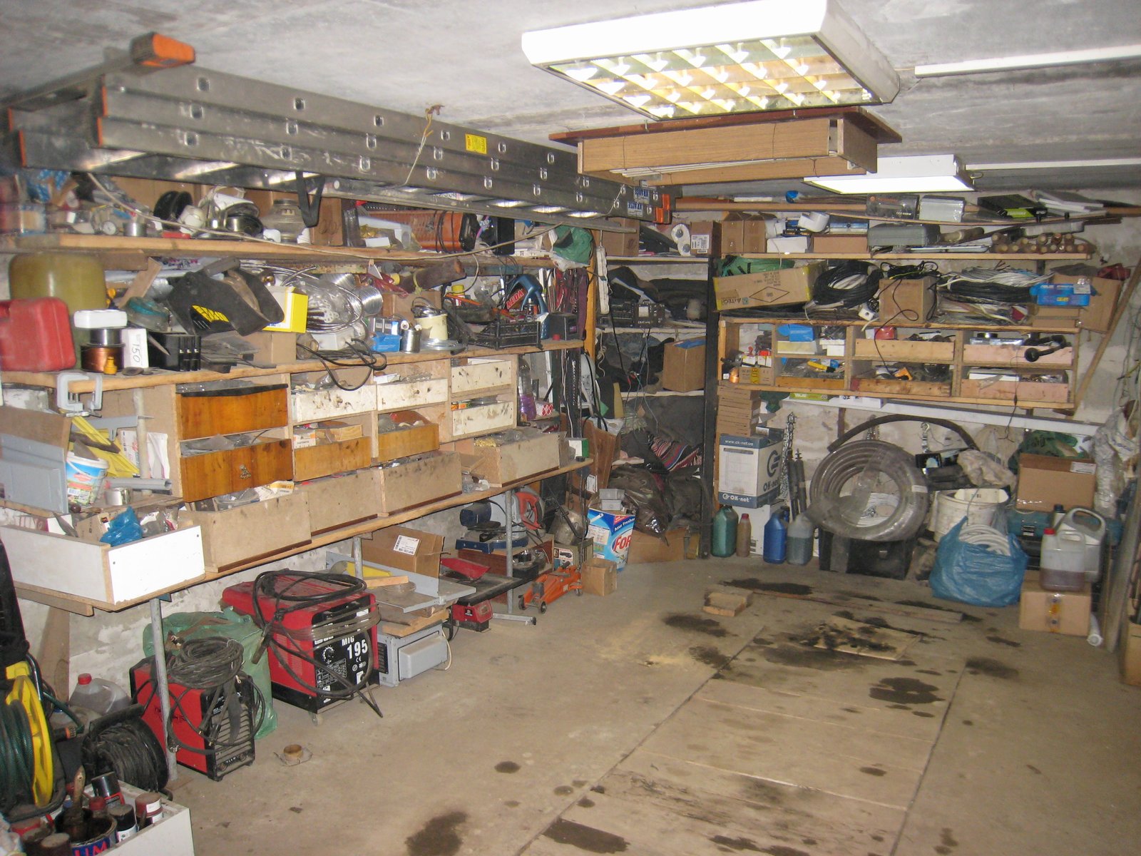

Re: Дизельна красуня
Сообщение Vladizlav » Сб дек 20, 2014 8:59 pm
Ну, як кажуть -- велкам !
На перший погляд може і бардак -- але на полках можу знайти все, що туди поклав.
Все робив сам, роботи по дереву-металу-каменю-бетону (де-що вперше) -- може не все ідеально, зате з любов"ю :oops:
В дверях 10 см мінвати, тому в гаражі досить тепло.
Заходим далі, ноги можна не витирати.
Сообщение Vladizlav » Сб дек 20, 2014 9:08 pm
На дверях -- найнеобхідніше. Переноски, тряпки та інше.
В кутку -- щитки, УПС (все освітлення в будинку проходить через нього), генератор та всякий хлам.
До речі -- система аварійного живлення себе повністю оправдала. Оскільки в будинку всі лампи замінені на економки та світлодіодні УПС-а легко вистачає на 2 ..3 години при теперішніх відключеннях електроенергії.
Плюс окрема лінія від генератора дозволяє не залишитись без води, тепла та дозволяє приготувати їжу.

А вот топливный фильтр, можно и чаще менять.

Сообщение Vladizlav » Сб дек 20, 2014 9:14 pm
Вага лівого стелажа понад 500 кг. В шухлядах -- кріпильні матеріали. Гайки, болти, шурупи чорні-білі-жовті (мебельні).
Під стелажем -- зварювальне та пиляльне.
Дальній стелаж -- електрика.
Тут ще присутній незрозумілий фактор "тесть" !! То він свариться, що купив піввісь "про запас", то говорить що не помішало б взяти двигун "на перспективу" ... І при чому тяжко сперечатись з людиною значно старшою за тебе, який має (чи мав би мати) значно більший досвід та ... володіє прийомами вільної боротьби ... :drag:
На рахунок фільтра цитую "чого його міняти -- їде, то не мішай йому. Наливай"

Сообщение Vladizlav » Сб дек 20, 2014 9:30 pm
Яму не відкривав, там крім компресора -- нічого цікавого.
Правий стелаж -- ручний електроінструмент, тумбочка з ключами та робоче місце (придатне для комфортної роботи в основному лише влітку).
Светер не сушиться, а прикриває морозилку (єдина вимога дружини по облаштуванню гаража).
Зліва фото -- не шафа, а акумулятор тепла від твердопаливного котла, обшитий тим, що було.

Сообщение Vladizlav » Сб дек 20, 2014 9:39 pm
Той же стелаж (інший ракурс)
Весною акустика виноситься надвір і монтується під козирьок гаража. Відповідно звільняється стіл, та і весь гараж теж -- влітку машинка в гаражі не живе.
На підлозі -- тижневий ресурс використаної олії. Треба занести нові каністри.
