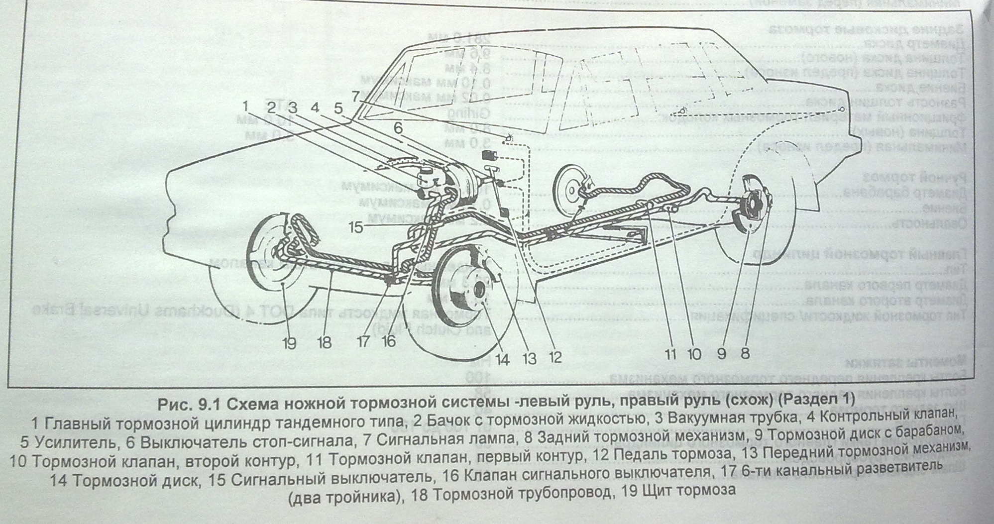

В чём может быть продлема? Из остальных семи штуцеров тормозуха хлещет на ура. Это именно тот суппорт на котором давно ещё был обломан штуцер.
1) Залом/повреждение магистрали
2) Проблема с распределителем
3) ???
Может кто сталкивался?

Открути трубку от распределителя, которая на этот суппорт идет. Или, для начала, трубку от этого суппорта. Если с нее не идет тормозуха, тогда где-то в магистрали проблема, или в распределителе. А если идет, то суппорт перебирать и прочищать. Накрайняк замена.

Осмотри трубку,особено в зоне тяги Панара бывает залом,сразу не увидишь,а протока нет.

Сообщение GERXTRM » Вс янв 25, 2015 6:45 pm
Игорь, в 240й вообще другое строение магистралей и распределителей. Глядя на твои диски, понял что мои ещё очень огонь.
Коль, так мне механ и сказал сделать, спасибо. Пробовать это дело буду когда на плановый ремонт встану. А для этого осталось найти пару-труйку тысяч.
Макс, тоже вариант, с учётом того что у меня в тягах моста сайленты пора менять его колбасит при трогании не слабо, могло и заломаться что-то. Я этого не чувствую, но когда в яме сидел и мой друг машину подкатывал чуть не офигел.
Вообще думаю, что проблема скорей всего в детали №10

Сообщение troll999 » Пн янв 26, 2015 11:38 am
У меня была похожая тема с тормозами, трубка загнулась и сама себя "заглушила", давления не было и само собой тормоза на колесе не работали.

Сообщение troll999 » Пн янв 26, 2015 2:18 pm
На фото если приглядеться, то видно о чём я говорю, место загиба при демонтаже у меня обломилось.

Сообщение GERXTRM » Пн янв 26, 2015 5:49 pm
Это трубка с самого суппорта, верно?
