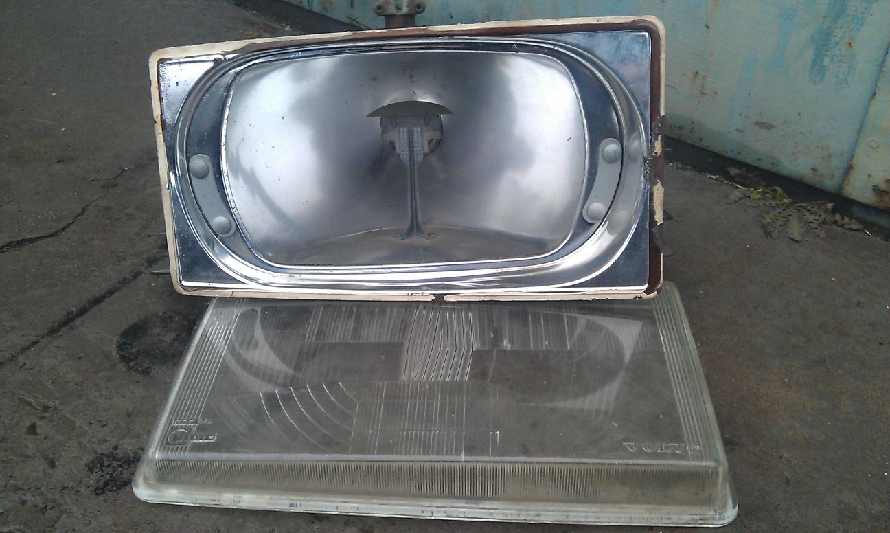

ребятишки тот оракал что я советую отьездил уже в общей сложности на всех машинах лет 5 ато и больше. на 850 340,на 244 щас обе фары год уже и свет ВАЙ какой яркий!!! и на 740 тоже.
насчет алюминиевого скотча -оракал более зеркальнее.
Re: 244 DLS grün
Сообщение nikolajs » Вт дек 09, 2014 8:36 pm
Понял.
Re: 244 DLS grün
Сообщение ivan@m » Вт дек 09, 2014 8:57 pm
ну и цена вопроса 70 грн на 10 машин )))
Re: 244 DLS grün
Сообщение nikolajs » Вт дек 09, 2014 9:23 pm
Stas340 писал(а):Стайлинг авто
т. 097-912-44-63
т. 063-584-10-30
отдавать обычно на Гагарина, могли телефоны поменяться, никакой открытой конторы нет, всегда все передают тайно и хз где все это делается но на четверке уже наверное третий или четвертый год все работает четко и облезло только на той фаре на которой ездили с лопнувшим стеклом около года
было в 2010 180 гривен за отражатель
На 063... берут трубку. И цены 180-250 за отражатель... гуманно.
Re: 244 DLS grün
Сообщение Timelife » Ср дек 10, 2014 7:24 pm
делай. по своему опыту:
1. краска - краске краске рознь, что гавно, что нормально, как попадет, но не торт
2. скотч - клеить просто. отдирать - геморой. ефект - нууу, он есть, но фигня если честно, краской лучше получилось
3. оракал зеркальний разных видов - или фигня, или нормально, клеить запарился, эфект явно был лучше предыдущих пунктов - но четкой границы света и нормального "фокуса" добиться не удалось, + через некоторое время около лампы начал мутнеть сильно.
4. хромирование - делали пацыки из города в целях теста. кривобоко, без старания, на авось - результат что новое с завода, при должной подготовке поверхности, но они залупились с ценой и пришлось отказаться
после мучений для себя выбрал пункт 5 - купил другие фары. одна всеравно что тольько с завода, драгая - поставили/сняли максимум, за что отдельное спасибо Серому 740 - свет стал просто огонь!)
ну, как вариант пункт 6 - полировка/оргстекло - ксенон - радость

Дело в том, что доступ к гальванике есть, но сказали, что не получится т.к. криволинейная поверхность и сильно вогнутая... нужно делать специальный электрод. Купить фару не получится, т.к. их просто нет... не то, что в хорошем состоянии. Остается вариант этих ребят, что наносят "типа хром", но он ходит. И второе - шлифовать стекло и ставить линзу, что по деньгам не потяну.

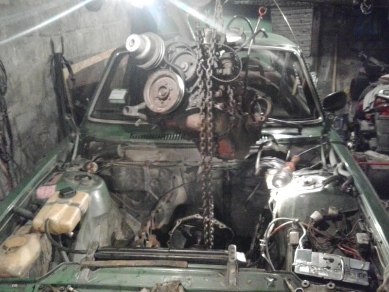

Сообщение nikolajs » Пт янв 09, 2015 9:02 pm
Ну, понеслась!
Re: 244 DLS grün
Сообщение volvo244DLs » Пт янв 09, 2015 9:04 pm
ШО!?, ГДЕ!?, КУДА!?
Re: 244 DLS grün
nikolajs писал(а):Ну, понеслась!
УРААААААААААААААААААААААААААААААААА!
Re: 244 DLS grün
Сообщение volvo244DLs » Пт янв 09, 2015 9:16 pm
Коля, У меня аж руки зачесались :moil: :moil: :moil:
