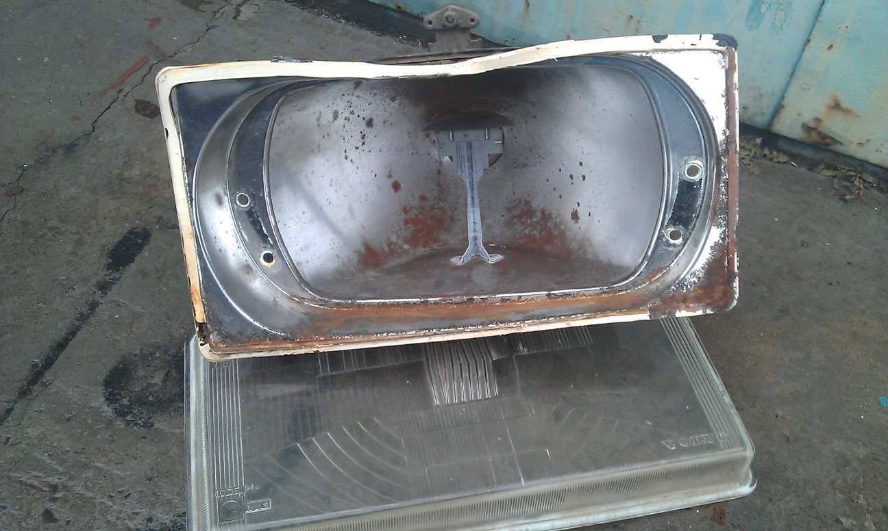

Дело в том, что доступ к гальванике есть, но сказали, что не получится т.к. криволинейная поверхность и сильно вогнутая... нужно делать специальный электрод. Купить фару не получится, т.к. их просто нет... не то, что в хорошем состоянии. Остается вариант этих ребят, что наносят "типа хром", но он ходит. И второе - шлифовать стекло и ставить линзу, что по деньгам не потяну.

Сообщение nikolajs » Вс дек 14, 2014 7:42 pm
Ну сегодня устроил релакс себе. Лучший отдых - перемена вида деятельности. Накопилось ништяков, решил поставить их на законное место. Поменял задний левый фонарь, стекло поворота и корпус приборки. Теперь приборка целая, без трещины и светит более приятным светом. Старая светила голубоватым оттенком, а эта приятно-зеленым. Хотел задать вопрос тем, кто снимал приборку и менял лампочки подсветки. Как мать ее снять эту лампочку? У меня одна не работает, но не допер как ее высмыкнуть... собрал пока как есть.
