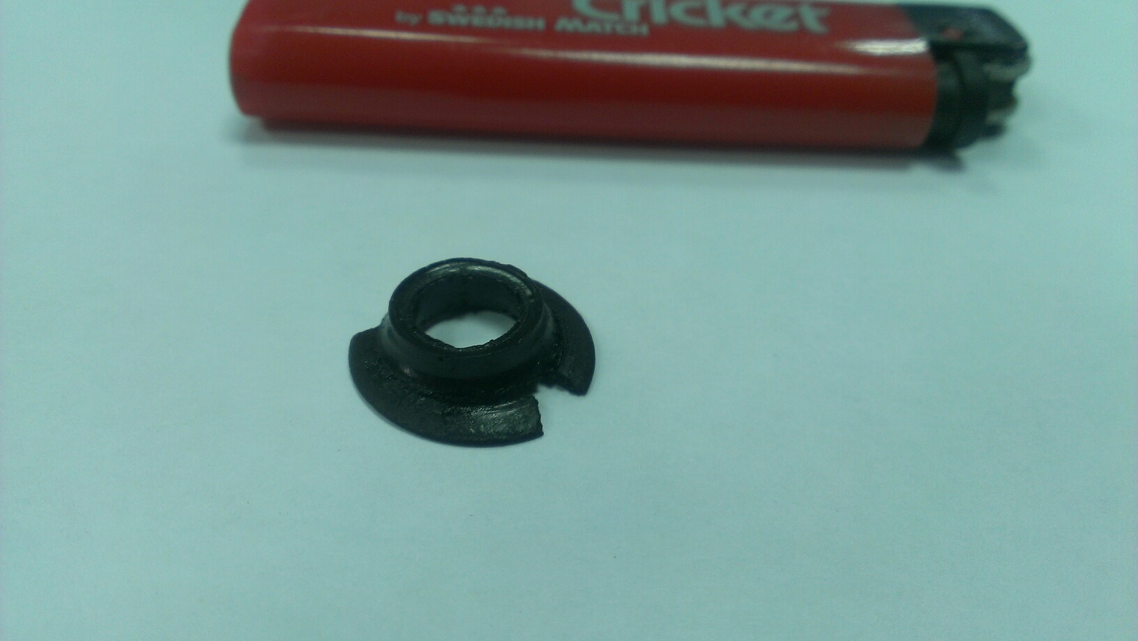

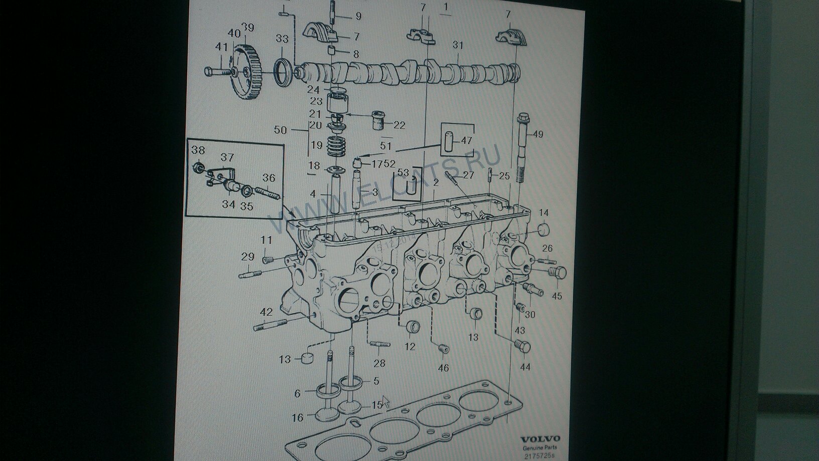

Номер 22
Номер 22
И исчо вопросвопрос
Что такое шумогаситель и куда его ставить
нашол вот такой рисунок,ну и мусор что достал из головы при разборке, наверно это и он есть :oops:
под номером 22
Я так понимаю между клапаном и чашкой?

Сообщение Stas340 » Пн дек 15, 2014 10:58 am
стоит между клапаном и стаканчиком с шайбой, себе ставил, покупал новые, покупал естественно у Лехи Кравца :D
