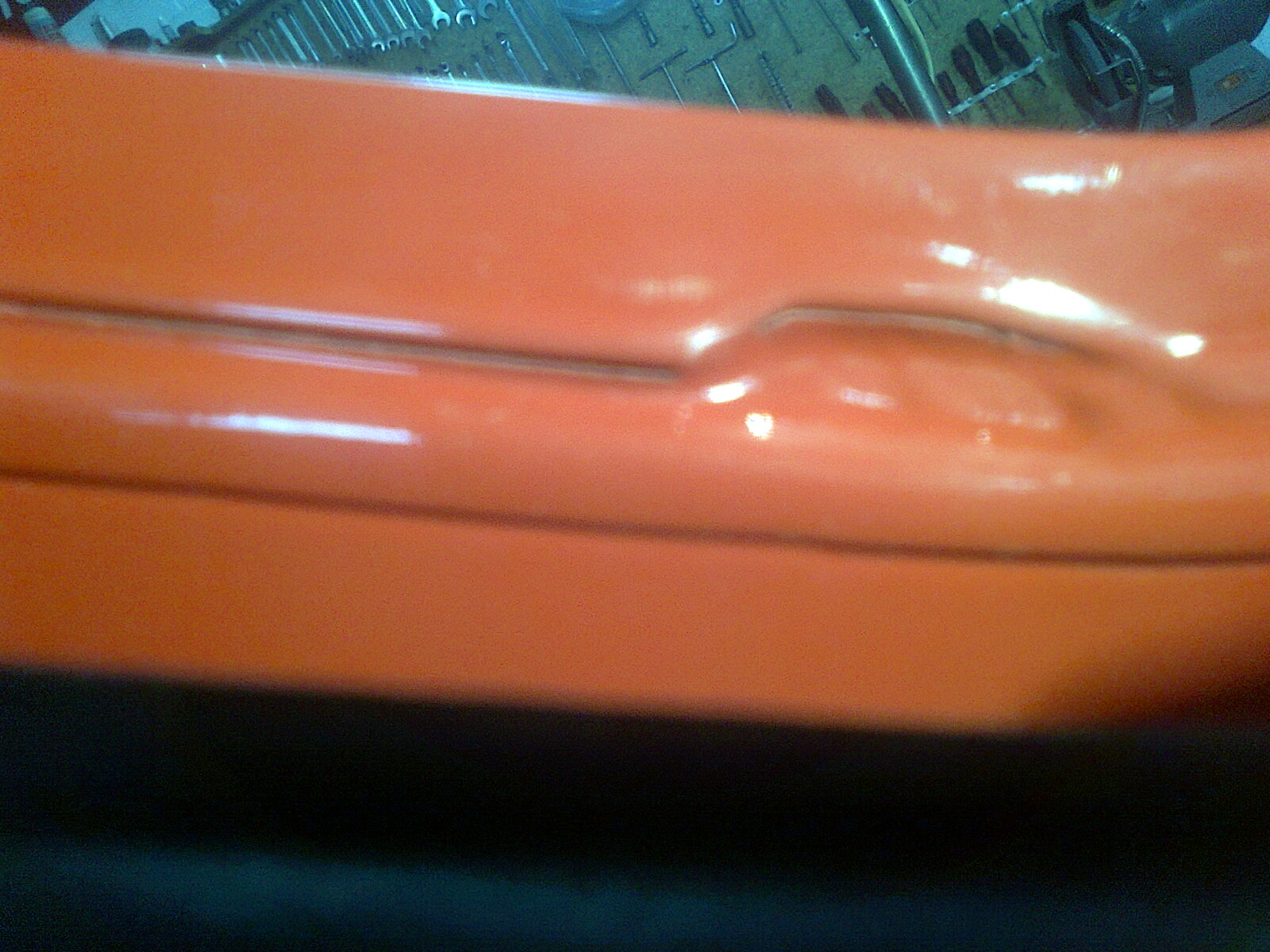

как и обещал фото вечером, правда не уточнял каким. получилось, что аж сегодняшним.
причина - треснул герметик. причём заводской!
вот он, источник водопада

не совсем понятно что здесь. У самого из под пластика слева вода течет источник пока не выявлен

Давай набеги меня, созвонимся, приедеш - покажу где. Это не единая течь была. Их у меня было штук шесть!
Самая главная - с род лючка бензобака. Ещё устранил ещё летом. :welcom:

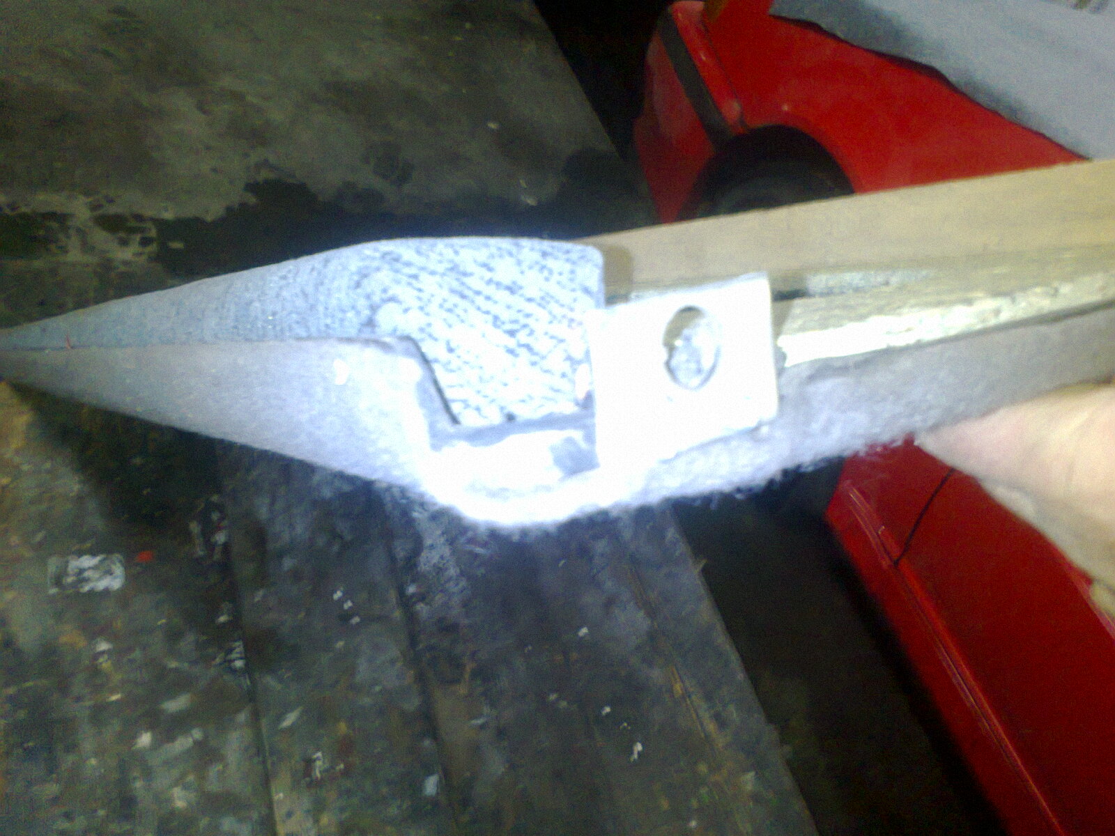

Сообщение Юрец » Ср дек 31, 2014 9:12 pm
начал с креплений. родные, ясен пень, пообломанны... да и в глаза их не видел.
взял болт м8, вставил из нутри, и затянул гайкой. на болт подобрал пластиковую втулку.

Сообщение Юрец » Ср дек 31, 2014 9:16 pm
на полочке одно крепление всё таки выжило
второе самопальное. переделывать не стал. просто чуть усилил.

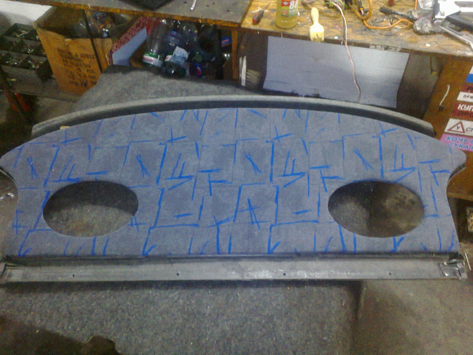

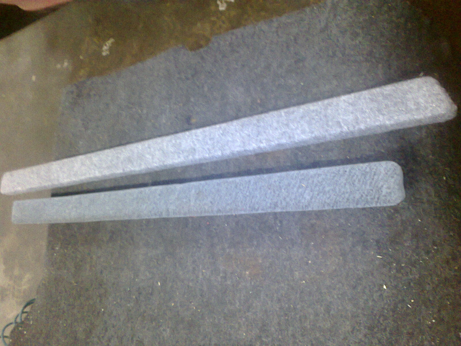

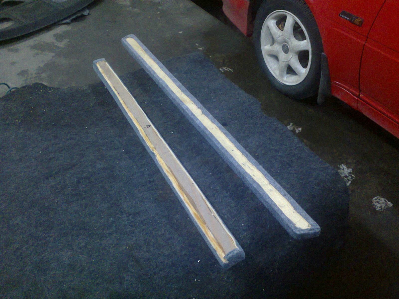

Сообщение Юрец » Ср дек 31, 2014 9:36 pm
но одной фанеры(QSB) не достаточно. прогибается, пришлось ещё два деревянных бруска применить.
обшил бруски и фанеру. прикрутил к полке. или полку к к фанере?!
после этого обтянул карпетом(НЕ КАРБОНОМ) лицевую сторону полки.

Сообщение Юрец » Чт янв 01, 2015 11:30 am
готово
