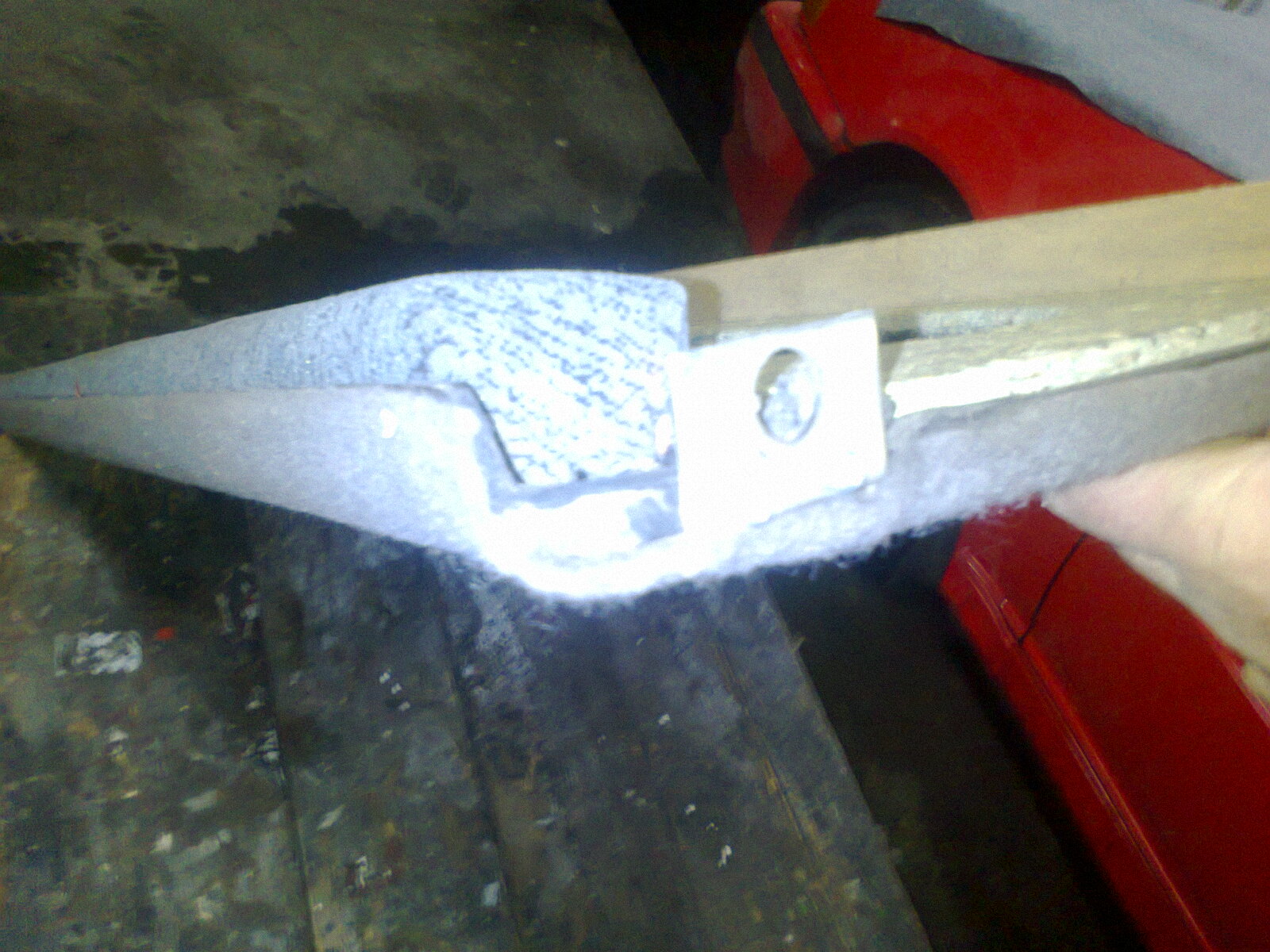

Сообщение Юрец » Ср дек 31, 2014 9:12 pm
начал с креплений. родные, ясен пень, пообломанны... да и в глаза их не видел.
взял болт м8, вставил из нутри, и затянул гайкой. на болт подобрал пластиковую втулку.

Сообщение Юрец » Ср дек 31, 2014 9:16 pm
на полочке одно крепление всё таки выжило
второе самопальное. переделывать не стал. просто чуть усилил.

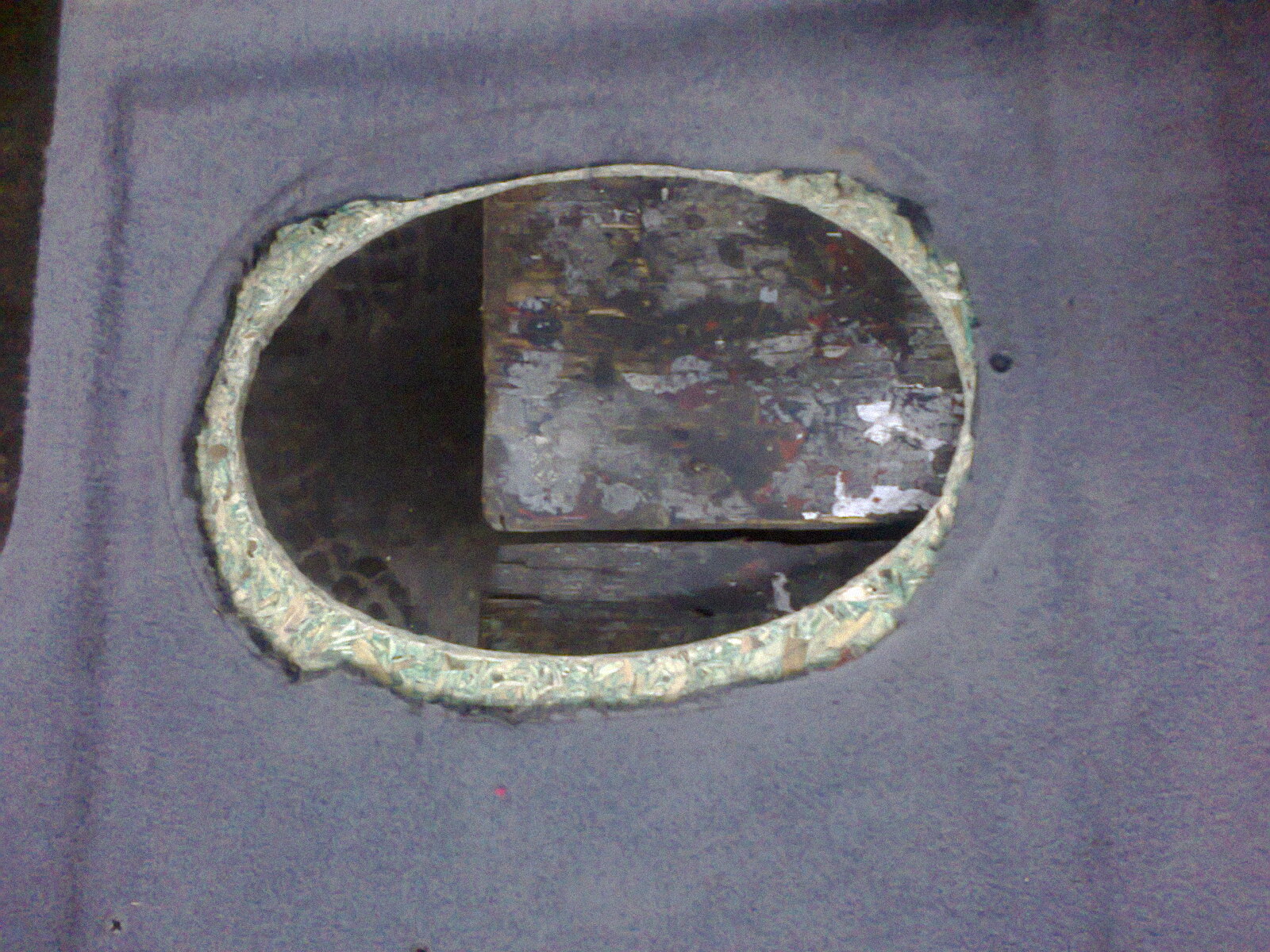

Сообщение Юрец » Ср дек 31, 2014 9:23 pm
полочка у меня вообще смешная какая то. обратите внимание, как умельцы выгрызали дЫрки под овалы... :sad:
зеленая фанера - это уже моё. без нее динамики проваливались. с ней пол года проездил. пора облагородить.

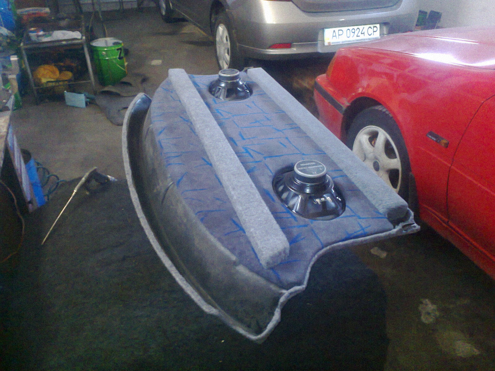

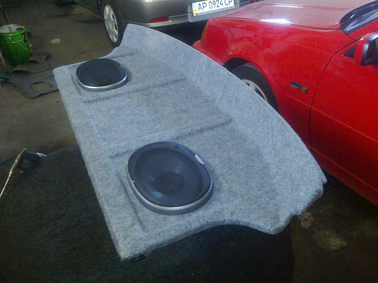

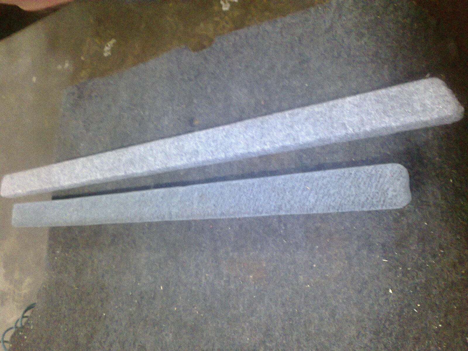

Re: Рестайлинг Рестайлинга или 440 для жены
Сообщение Юрец » Ср дек 31, 2014 9:36 pm
но одной фанеры(QSB) не достаточно. прогибается, пришлось ещё два деревянных бруска применить.
обшил бруски и фанеру. прикрутил к полке. или полку к к фанере?!
после этого обтянул карпетом(НЕ КАРБОНОМ) лицевую сторону полки.

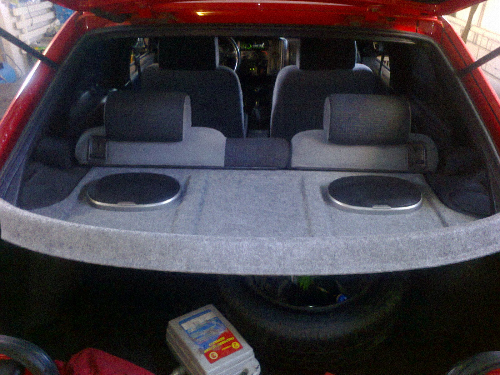

Сообщение Юрец » Чт янв 01, 2015 11:30 am
готово
Сообщение Merlin » Чт янв 01, 2015 3:03 pm
Достойненька! А что штатных мест на 440 нет?
Сообщение Юрец » Чт янв 01, 2015 9:23 pm
Дык овалы туда не влезут. И объёма там маловато. Была мысля аннулировать их из полки. Но раз уж они там были. Покупать другие чет не сезон. А так бас меня устраивает.
В идеале было б саб в багажник покласть. Тем более, что он у меня есть, причём DLS. И тогда будет достаточно только передних динамиков. Но чет не придумал до сих пор, куда усилок прицепить.
