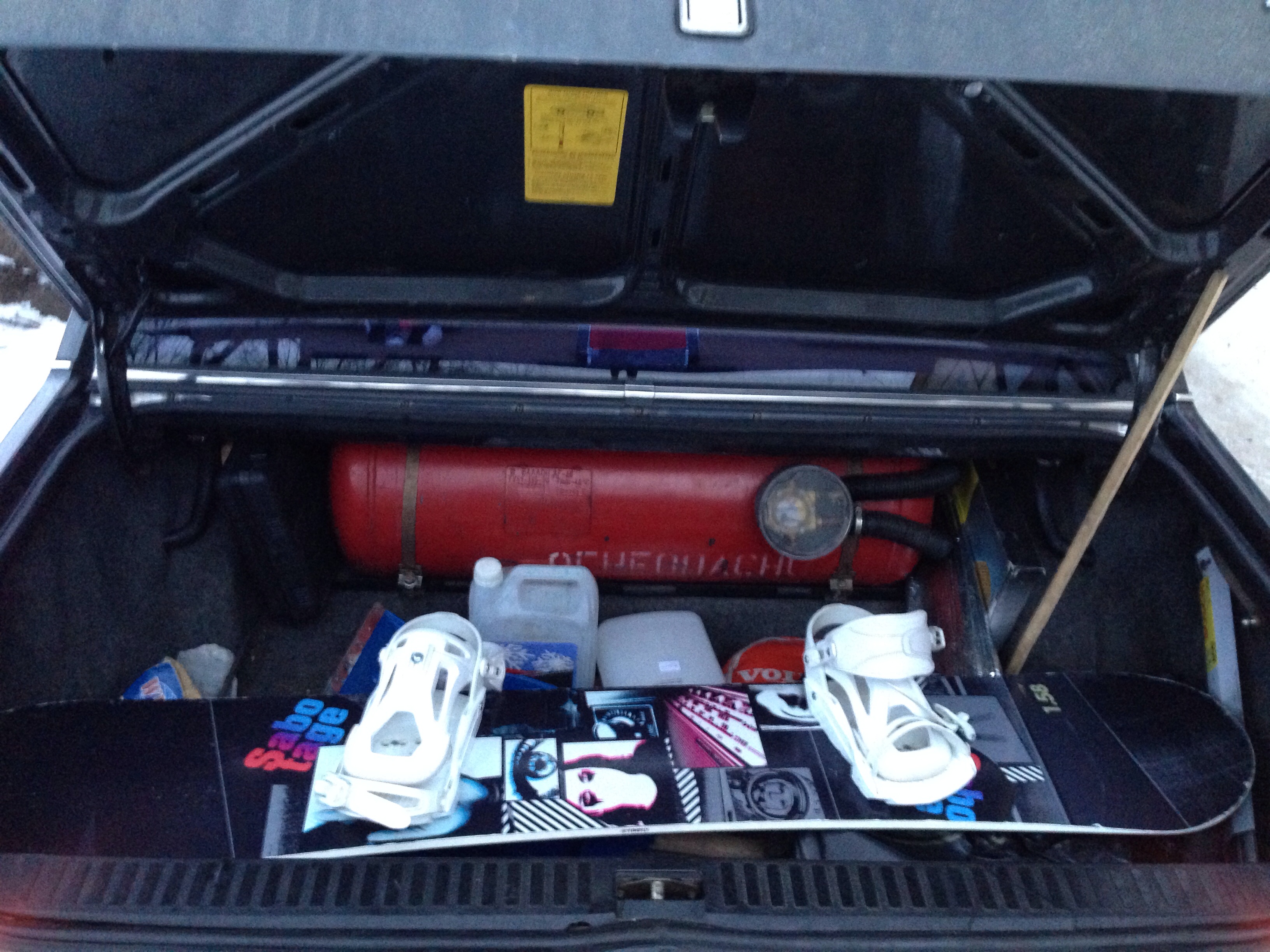

Сообщение Ice_BEAR_Bo » Ср дек 31, 2014 5:20 pm
купил ещё один девайс в багажник на зиму, опыт (чужой) показал, что лишним не будет :cook:
P.S. частые длительные пробуксовки для гидротрансформатора губительны
