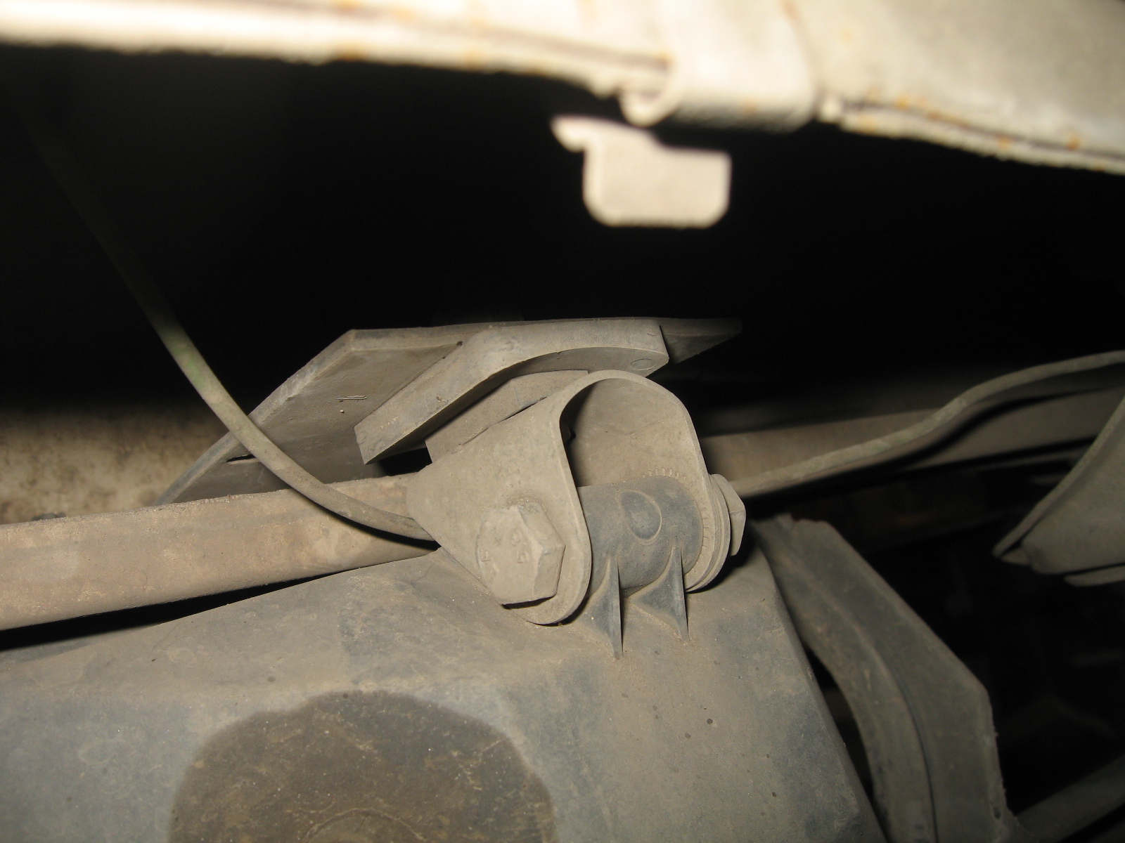

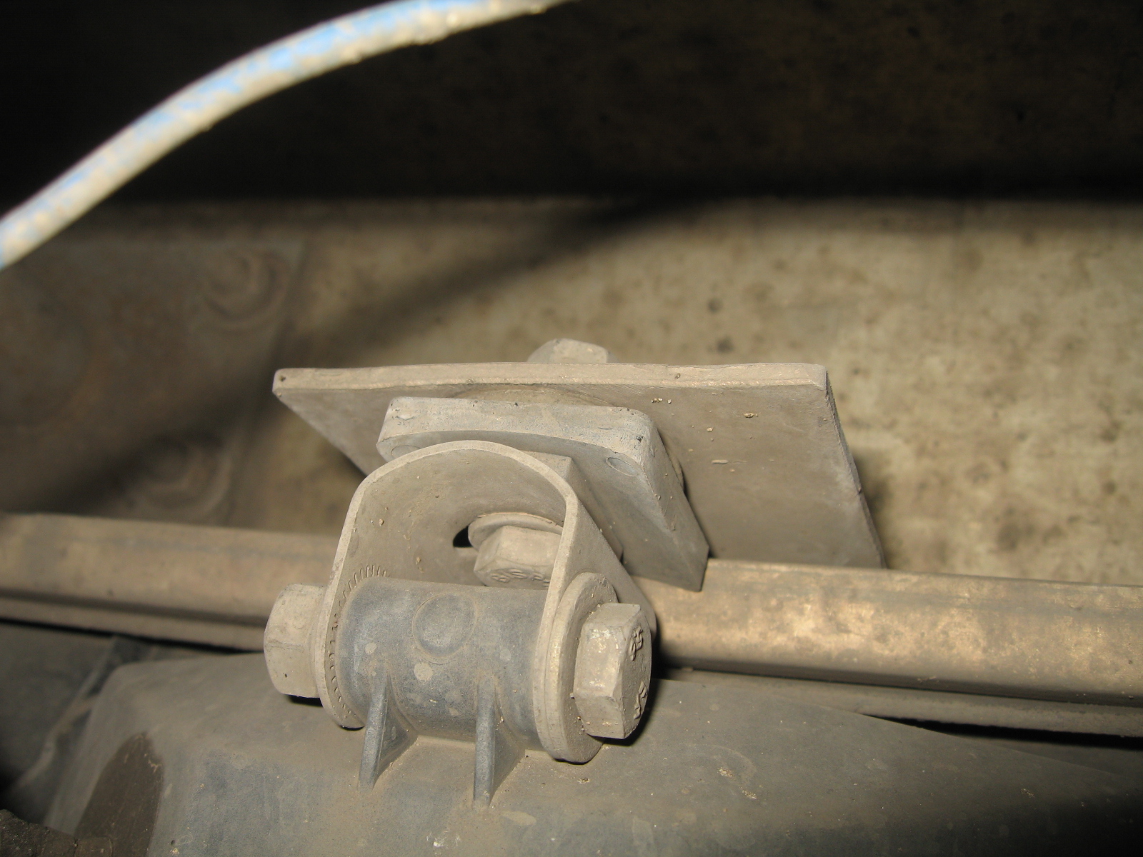

Re: Volvo 760 gle 2.8 V6
Сообщение vnukoff » Ср янв 14, 2015 10:51 pm
m.a.e.s.t.r.o писал(а):Ребята,а в чем может быть проблема,что не работает спидометр и одометр?
Спидак может не работать из-за оборванных контактов/проводов что входят в задний мост, хотя сейчас задумался про год выпуска, может на первых моделях все по другому. А одометр не крутит или не обнуляет?
Последний раз редактировалось vnukoff Ср янв 14, 2015 10:55 pm, всего редактировалось 1 раз.
Сообщение vnukoff » Ср янв 14, 2015 10:59 pm
m.a.e.s.t.r.o писал(а):ну суточный типа и так на нуле
ага,я понял -завтра полезу смотреть. То есть там только один вариант может быть? из-за контактов на мосту?
На машинах последних годов это вероятная причина поломки, про старшие модели не совсем уверен. Попробуй глянуть на мост сзади, если есть провода то проверь их. Про одометр, может дело в шестеренках в приборке, но я чесно не сталкивался с этим
