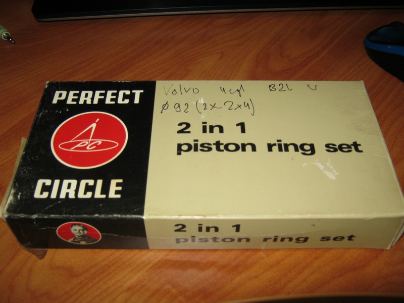

Пока суть да дело, докупаем недостающие железки. Вот и колечки наконец то забрал.

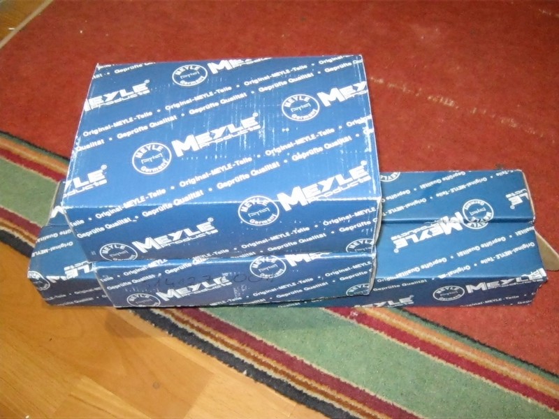

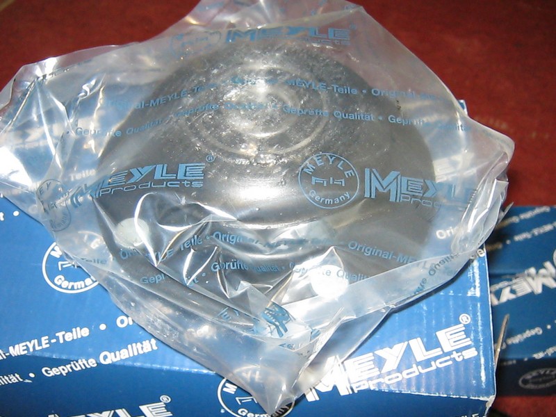

Вот еще один презентик для двоечки. Спасибо Юре из Одессы!

Почём взял? Аморики газ/масло?

За это торчу 1280 гр. Амортики принципиально масло. Еще бы пару передних... жаль не срослось. Ну, может еще повезет. Постепенно собираю ходовку. Кучка коробков уже лежит в чулане.

1280 грн за пару опор и амориков? Очень и очень не плохо. Мне монро опоры 668 грн вышли, а аморики 950 грн и это летом-ранней осенью. Я себе назад газ поставил однотрубный, и двойка всё равно мягкая машина. У меня конечно универсал, но всё же. Крены меньше стали на много, а комфорта не поубавилось. У меня правда задние пружины "свежие", им всего 3 года и под ними ещё с былых времён проставки металлические стоят сантиметра в 2-3.
