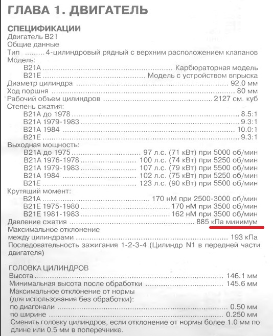

ivan@m писал(а):интересует такая инфа. а вызван интерес тем,что мы привыкли к компресии от 12 до 10 это норма.
на б21 ну якобы и 9 тоже хорошо, а вот в книге пишет что 8.7 это ваще стандарт с завода для всех типов ред блок на 70-80 градусном движке.
итого кто что знает?
онли факты-рассуждения неинтересны.
leshaone писал(а):ivan@m писал(а):интересует такая инфа. а вызван интерес тем,что мы привыкли к компресии от 12 до 10 это норма.
Ваня а в какой книге ты такое вычитал, потому что у меня в двух книгах на240 и на 360 нет такой инфы, только СЖ

Oleg 940 писал(а):Вань, в твоей книге скорее всего забыли дописать минимум.(корявый перевод).
