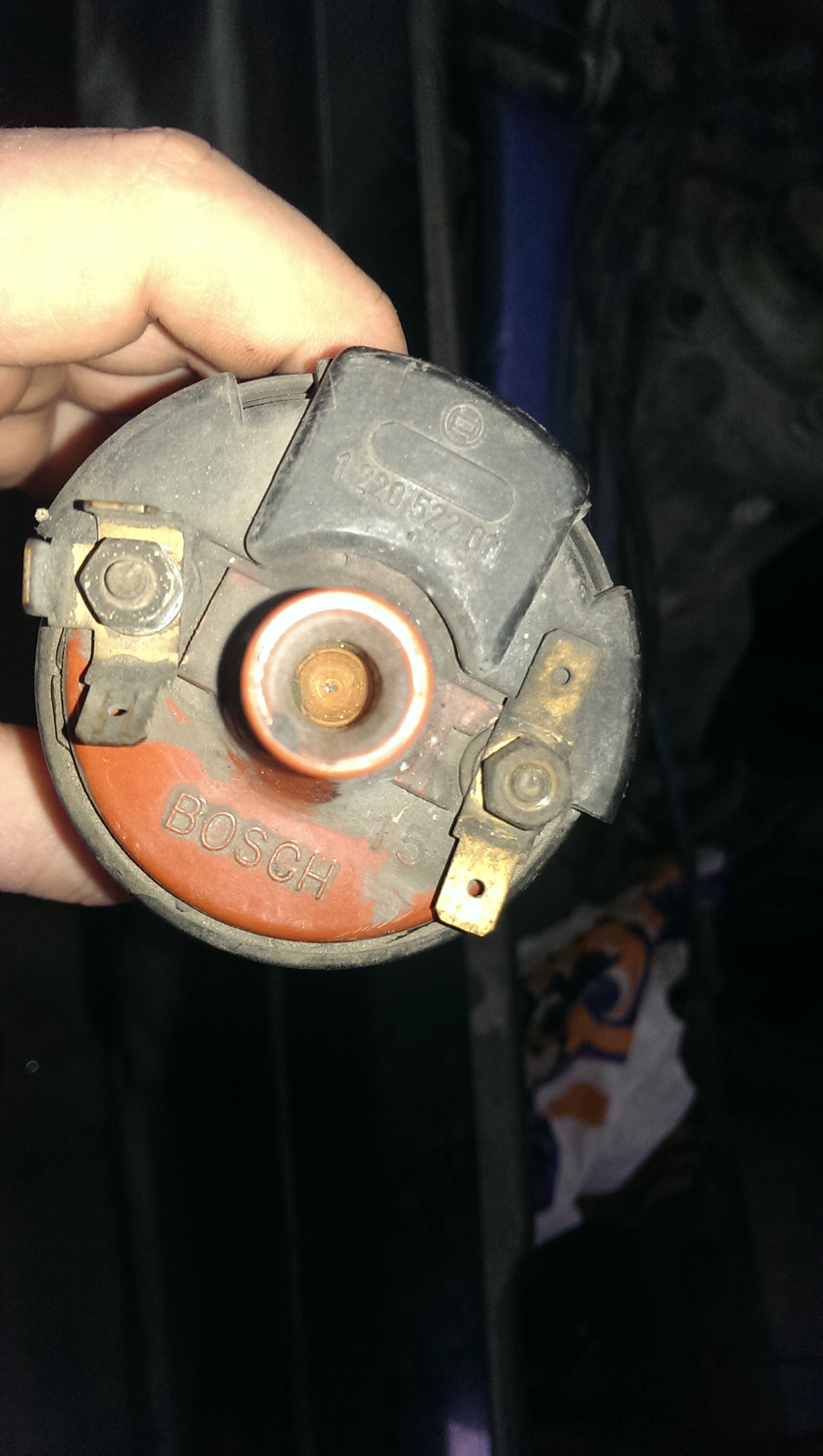

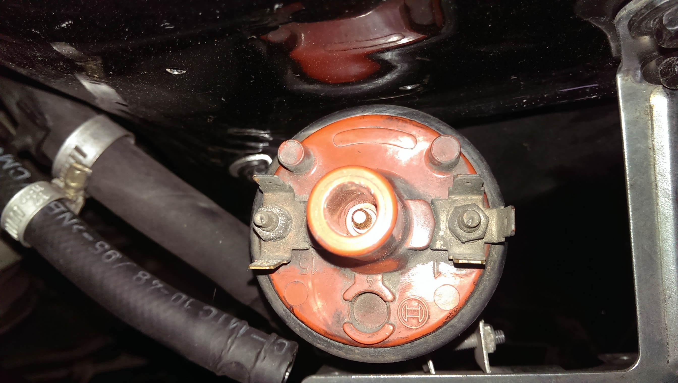

Решил перебросить соответственно и катушки - но возник вопрос, высоковольтные провода, а именно провод от катушки на распределитель имеют разные конструкции у 2хх и 9хх серий,
отличие какое (фото ниже) - у двоечной катушки провод идет с "прилиганием" к краям
а у девяточной - обжимает центральный шток (поправите если не так назвал)
Вопрос
возможно ли использовать на В200ФТ (турбовый мотор) катушку от В200Е (атмо)
все ли будет работать как надо
9хх - вариант
2хх - вариант

в принципе если катушка с электронного зажигания и та и та, то все должно также и работать

Думаю будет все ок. На крайний случай провод перезаделай с одного края.

У меня было контактное.потом Стас сделал електронное.то катушку менял.провода перезаделал. Они хоть иипод контактное зажигание но работают норм.

Если сопротивление первичной обмотки одинаковое или разница не больше 0,2 Ом то будет работать без последствий.
