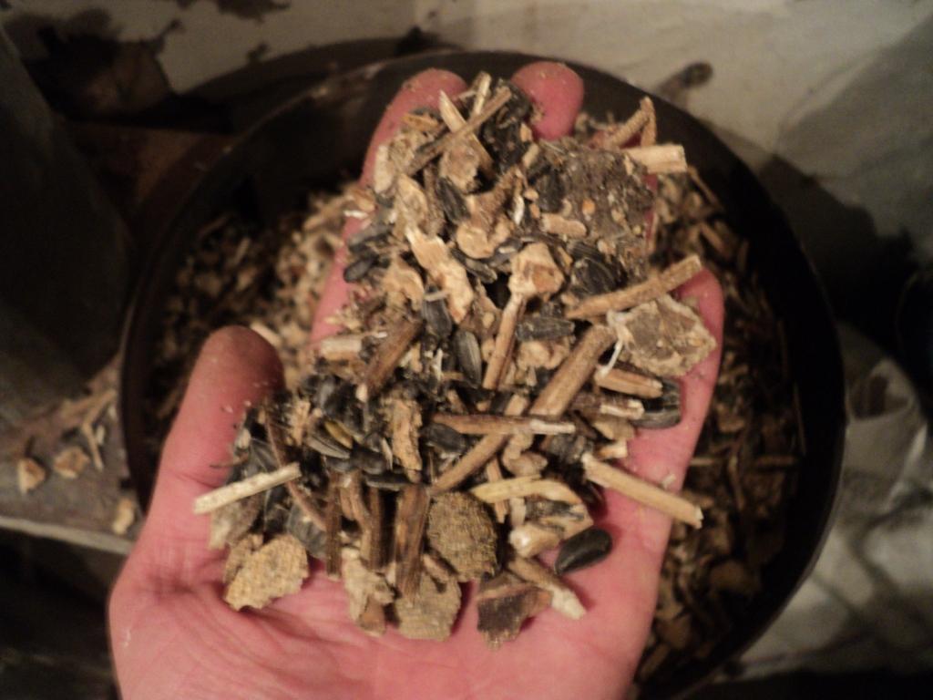

Пробовал топить топливными брикетами из соломы. Загрузил 26 кг (неполный мешок 50-ка), поскольку на улице было не сильно и холодно, держал на выходе из котла 45-50 градусов, горела (тлела) эта закладка ровно сутки. 26 кг заняло в котле около 2/3, то есть около 40-45 кг точно влезет при полной загрузке, чего теоретически должно хватать до двух суток в зависимости от температуры на улице
Еще сжег около 700 кг отходов очистки подсолнечника, тоже неплохое топливо, стоимостью 50 гривен за 1 тонну. 16-17 кг отходов (мешок 50-ка) разовая загрузка, горит около 6 часов (можно и дольше). Единственное что не понравилось для протекания нормального процесса пиролиза нельзя задавливать воздух, в итоге на выходе от 65 до 85 градусов, в доме жарко. Нужно ставить теплоаккумулятор. И еще не понравилось что в последние два часа горения надо подходить к котлу пару раз приоткрывая нижнюю дверцу на одну минутку для разгона котла. ну и еще нужно раз в сутки выбирать пепел, если на дровах делают это раз в неделю, то тут лентяйничать не получается. В принципе три загрузки в сутки (в холодные месяца) выходит 1500 кг в месяц = 75 гривен, что в принципе довольно хорошо даже по сравнению с нынешней ценой газа
Теперь бы еще матрицу для топливных гранул найти за дешево и ваще была бы сказка :(

Да, пепла из брикетов получается раз в 5 больше, чем после дров. Пока раздаю соседям (дачный масив всё-таки), если будет совсем туго -- буду продавать гривен так за 20 за мешок.
Из соломы у нас не нашел, семок нет. Брикеты из стружки дорогие, да и хранится должны в сухом складе *(а то разбухнут).

Vladizlav писал(а):Да, пепла из брикетов получается раз в 5 больше, чем после дров. Пока раздаю соседям (дачный масив всё-таки), если будет совсем туго -- буду продавать гривен так за 20 за мешок.
Ну у нас из опилок брикеты осенью 2014 года были от 800 до 1100 тонна, из соломы и шелухи примерно также иногда дороже, потому как заготовка 1 тонны соломы стоит дороже чем уже готовые опилки или лузга семечки (край то аграрный). Услуги пресподборщика 4-5 гривен за тюк 20 кг (в прошлом году) плюс доставка 200-300 гривен итого 400-500 гривен тонна плюс переработка, если самому то не так уж и дорого, тем более что мне в месяц нужно 600-700 кг для полноценного непрерывного отопления, но если бы стоимость матрицы для пелет была бы слегка поменьше
Вообще при наличии оборудования для производства топливных гранул можно было бы из одних листьев из сада и травы после обкоса всего моего участка обогревать дом минимум пол сезона
