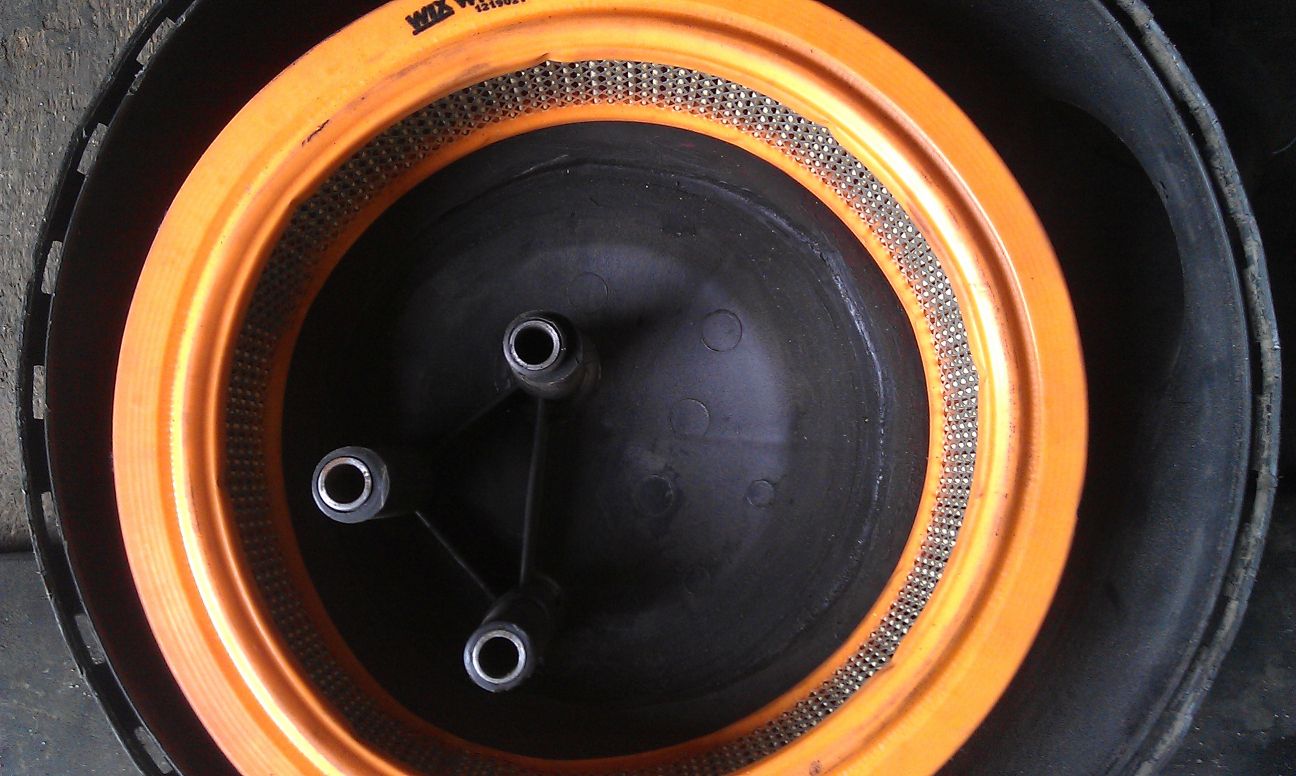

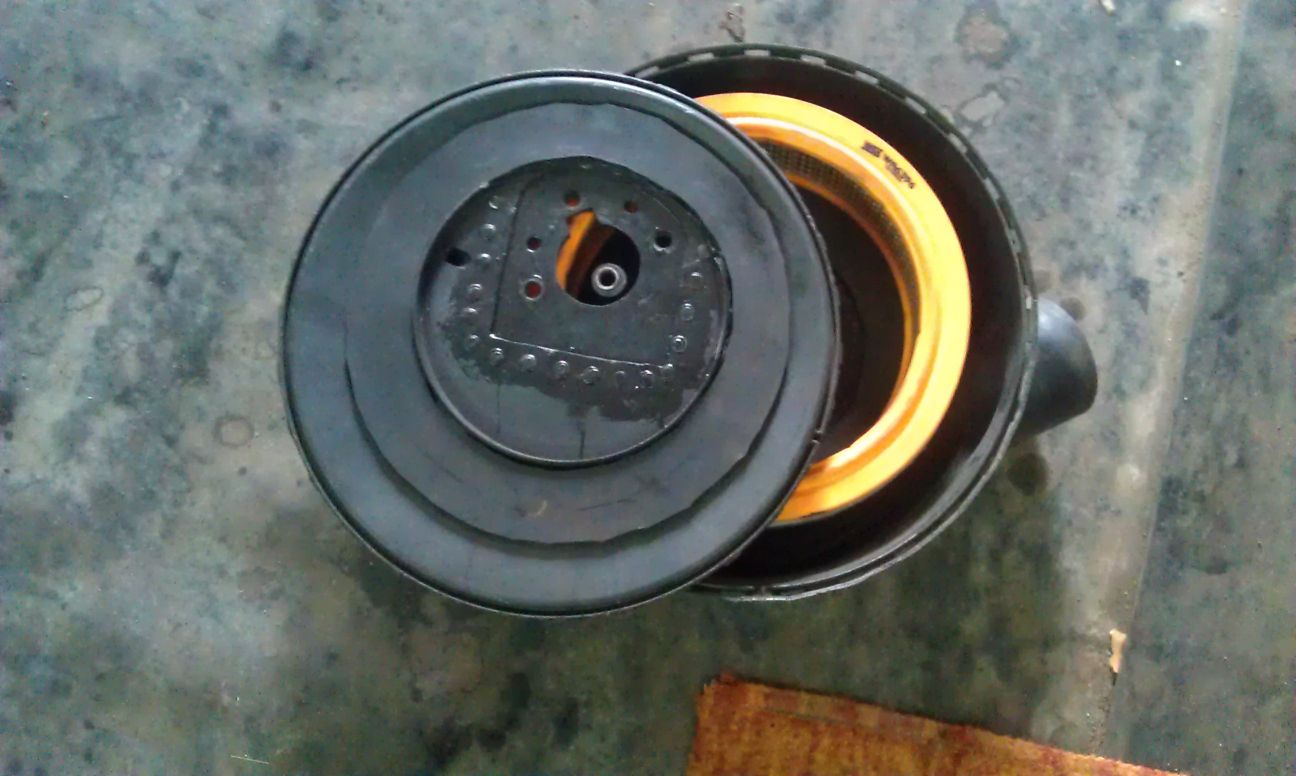

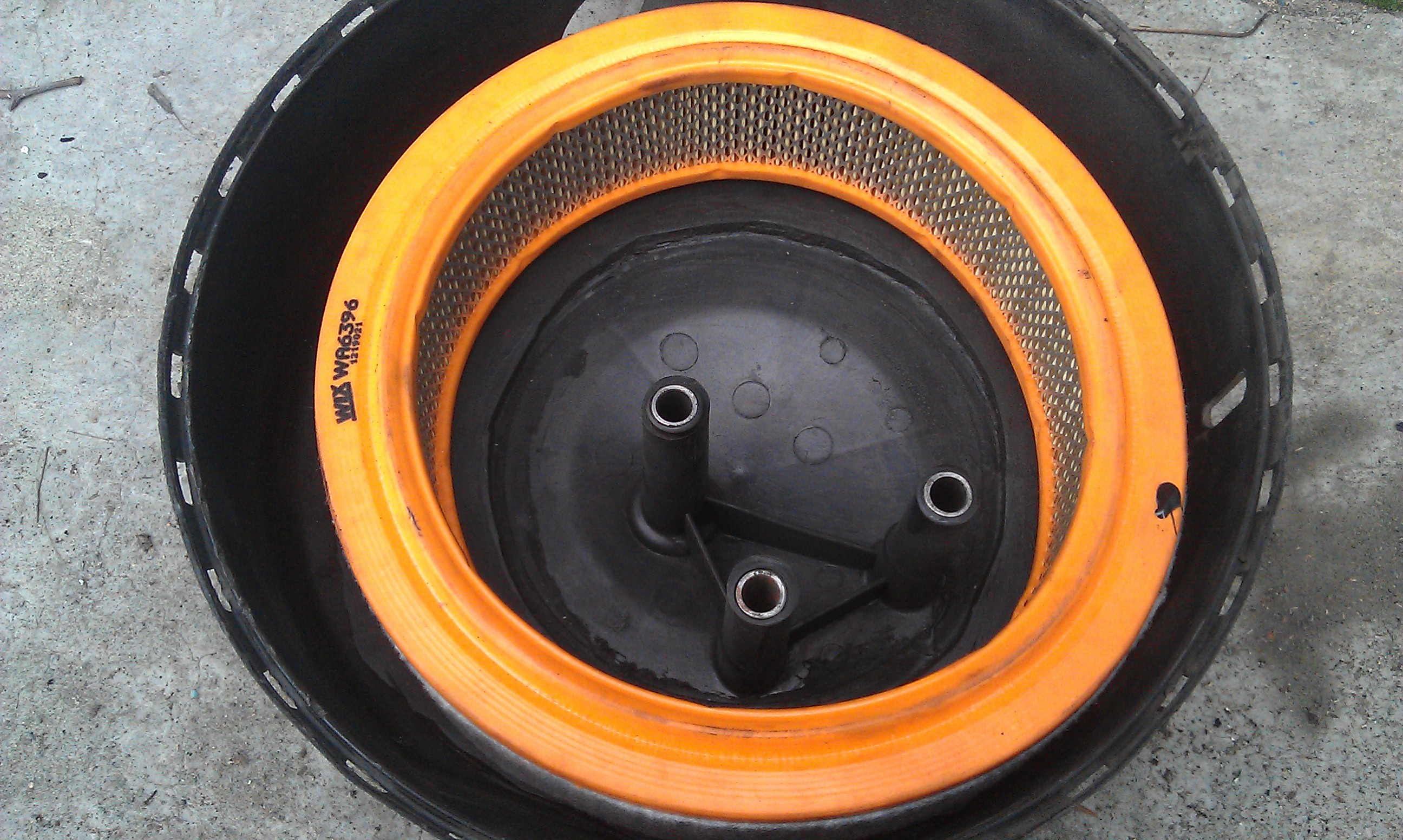

А вот еще головняк с которым воюю давно. Я не могу найти родной воздушный фильтр, писал об этом ранее. Попробовал 2 варианта заказать заменителей, которые бьются как полный аналог оригинала - WIX, FILTRON не оно. То толще, то шире...

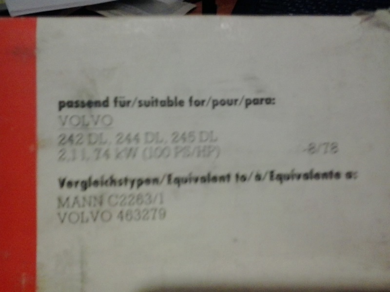

А вот заказал еще один вариант - KNECHT. По виду то, что нужно, но еще не примерял. Даже на коробке написано, что оно...
Обьясню почему не хочу переделывать под другие корпуса фильтров. Я установил ГБО и все это дело работает через родную проставку под Стромберг. А "кастрюля" все это дело прижимает к карбюратору. Пока других вариантов нет. Да и нормально оно работает.

nikolajs писал(а):А вот еще головняк с которым воюю давно. Я не могу найти родной воздушный фильтр, писал об этом ранее. Попробовал 2 варианта заказать заменителей, которые бьются как полный аналог оригинала - WIX, FILTRON не оно. То толще, то шире...
Есть родные размеры фильтра?
А то почитал ранее, типа дай помогу, порылся, выдает по Интекарсу действительно FILTRON - он же наш WIX, вроде должны соответсвовать друг другу как две капли, а вот соответствие оригиналу вопрос. Понял, что неа, не оно.
nikolajs писал(а):А вот заказал еще один вариант - KNECHT. По виду то, что нужно, но еще не примерял. Даже на коробке написано, что оно...
Интересна цена, если не секрет (пока писал, уже понял по пред посту (((, можно не отвечать ) , судя по коробке давно лежал в запаснике. Проверите, скажите - он / не он.
Стукнул ориг номер 463279 (с вашей фотки фильтра)
http://avto.pro/part-463279-VOLVO-923/# ... 73d3c9b03c
Кто такой MA151 ? и вроде недорогой.

Николай у меня тоже ГБО через родной газовый смеситель как у тебя и такой же карб и кастрюля только фильтр стоит жиговский. На последней фотке которые скинул сергей видно как под фильтром наклеена резина, чисто выбрать расстояние по высоте для того чтобы жигулевский фильтр в кастрюле был как у себя дома.

Вот смотри! По ссылке бьется CHAMPION W199 - вот именно такой у меня стоит сейчас. Я его не нашел... но с удовольствием куплю еще. В запасе он не помешает.
А этот через Экзист взял за 168 гр.
Re: 244 DLS grün
Сообщение nikolajs » Пт фев 13, 2015 10:49 pm
Это еще не мерял. Вся загвоздка именно в его ширине. Этот 81 мм, а Фильтрон 85 или 87 мм и он не дает крышке закрыться. Я его пытался подрезать, но все равно не закрывается.
Re: 244 DLS grün
Сообщение nikolajs » Пт фев 13, 2015 10:51 pm
ivan@m писал(а):или сделать рессивер как у меня и далее любой фильтр
Люблю когда все родное. Можно выйти из положения разными путями. Например, на бывшей 244 остался комплект коробки и гофр от Д24. И после замены на В21 это все дело приколхозил благополучно.
Re: 244 DLS grün
Сообщение Aleks_15 » Пт фев 13, 2015 10:53 pm
nikolajs писал(а):Это еще не мерял. Вся загвоздка именно в его ширине. Этот 81 мм, а Фильтрон 85 или 87 мм и он не дает крышке закрыться. Я его пытался подрезать, но все равно не закрывается.
А если тулить жигулевский то надо наоборот подложить под фильтр что то чтоб было плотно.
Aleks_15
Сообщения: 201
Откуда: Одесская обл. г.Южный
Автомобиль: Вольво 244
Re: 244 DLS grün
Сообщение nikolajs » Пт фев 13, 2015 10:55 pm
Ну да, я уже понял. Посмотрим как этот станет.
