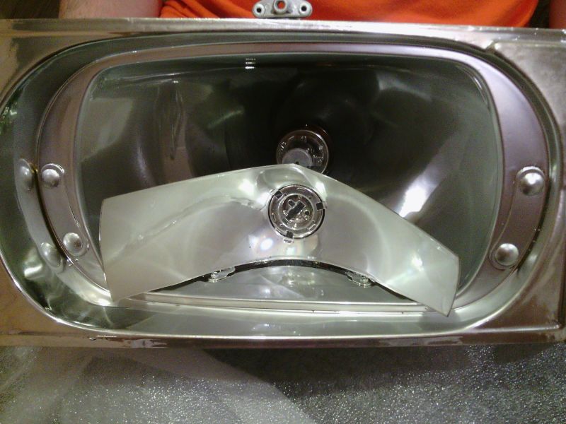

Пам, падам, падам! Промежуточный результат. Завтра сборка.
Не обращайте внимание на две верхние фотки. Отражатели с холода, немного запотели. На нижнем в принципе видно качество покрытия. Мне понравилось.

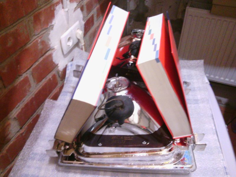

Не удержался... ждать до завтра долго. Охота их уже завтра испытать. В каждой книге по 3 кг.

Хром или вакуумное напыление?

Вакуумное напыление. Поставил, горит нормально. Только теперь их отстроить нужно и как-то убрать люфт верхнего регулировочного винта. Там на конце шарик и он стоит в своем посадочном. Я хоть его и не насиловал, но когда выкручивал при разборке, то он сам из посадочного и выскочил. Теперь все собрал, а люфт остался. Как-то это не хорошо.
Светит равномерно, то на фото как-то не очень. Ну и лампочки уже будем менять не в этот раз. И так денег ушло немеряно. Скоро супруга выгонит из дома на снег спать.

Да, вот сегодня немного поковырялся в гараже. Чтоб фары не болтались на регулировочном винте, просто разогнул немного лапки которыми фара в верхние пазы входит. Теперь она становится плотно и не болтается.
