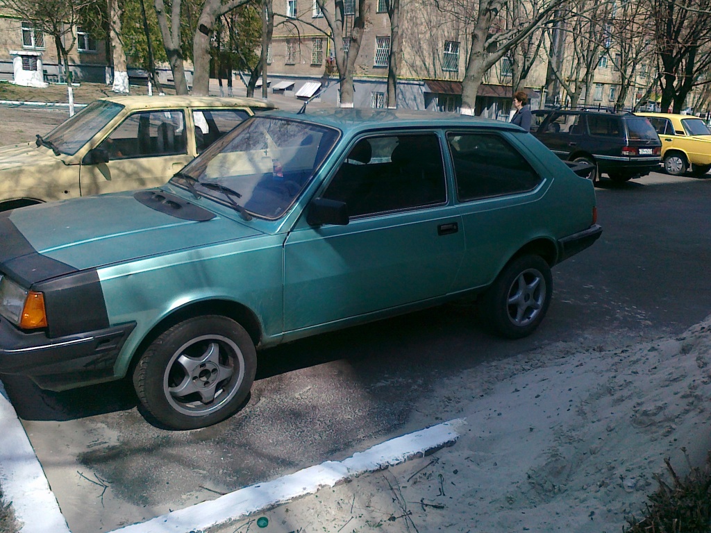

Сообщение DonSpartak » Пн авг 10, 2015 12:10 am
Ностальгия по 3-ке.
Фото перед продажей.

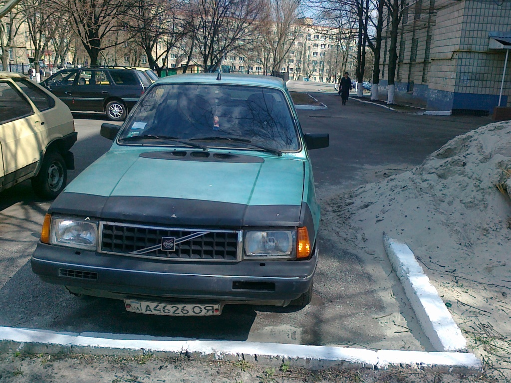

Сообщение DonSpartak » Пн авг 10, 2015 12:12 am
Фото после покупки. МАЙ 2011
