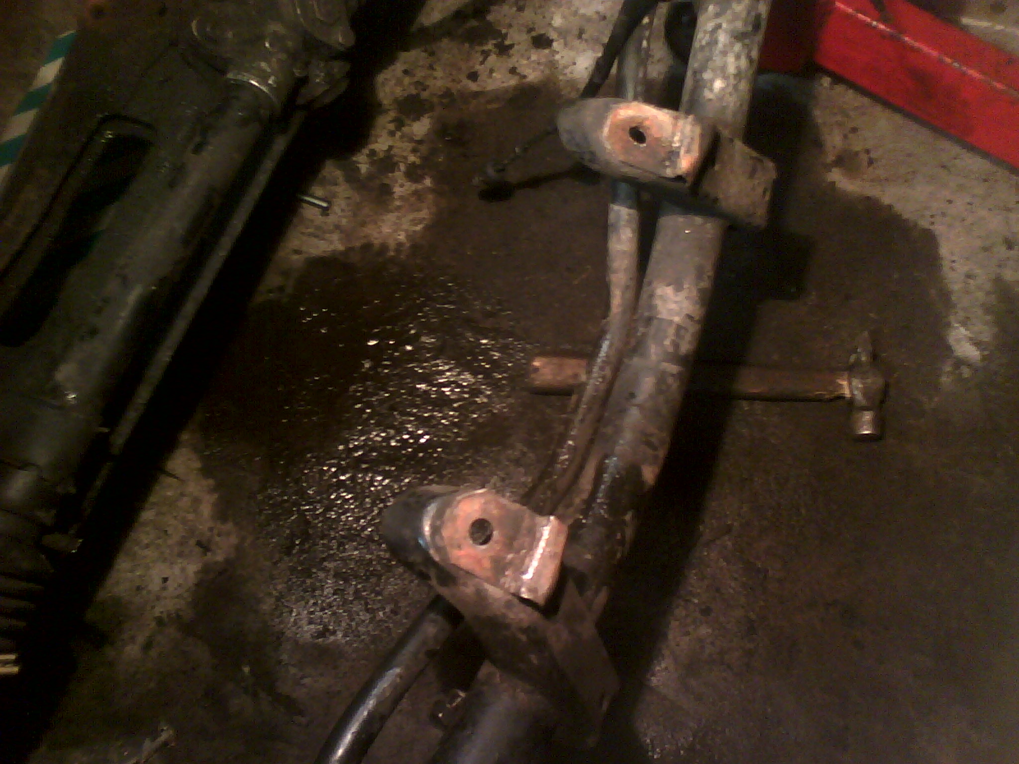

На 360 на передней балке , я так понимаю нет этих креплений под подушки передние, прийдется пилить?
Нужны замеры по установке креплений под подушки на 230 й, от моторного щита к креплению?

Прийдется пилить..??

Сообщение Stas340 » Вт янв 27, 2015 9:54 am
скорее всего да, хотя балка снимется и при установленном двигле если вдруг окажется что крепежи мешают

Мне кажется ещё будут косяки со стабилизатором, у меня он был не такой

да со стабилизатором тож головняк(( сварка и болгарка творят чудес)))
