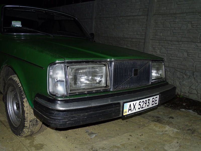

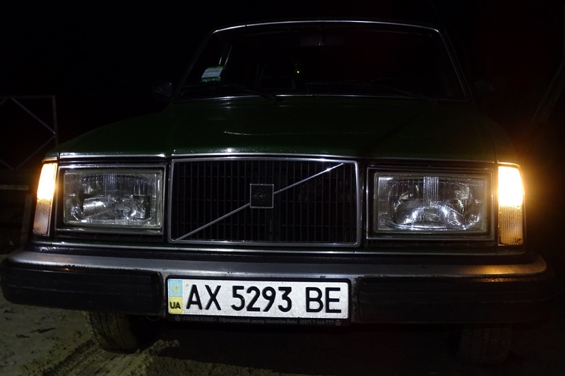

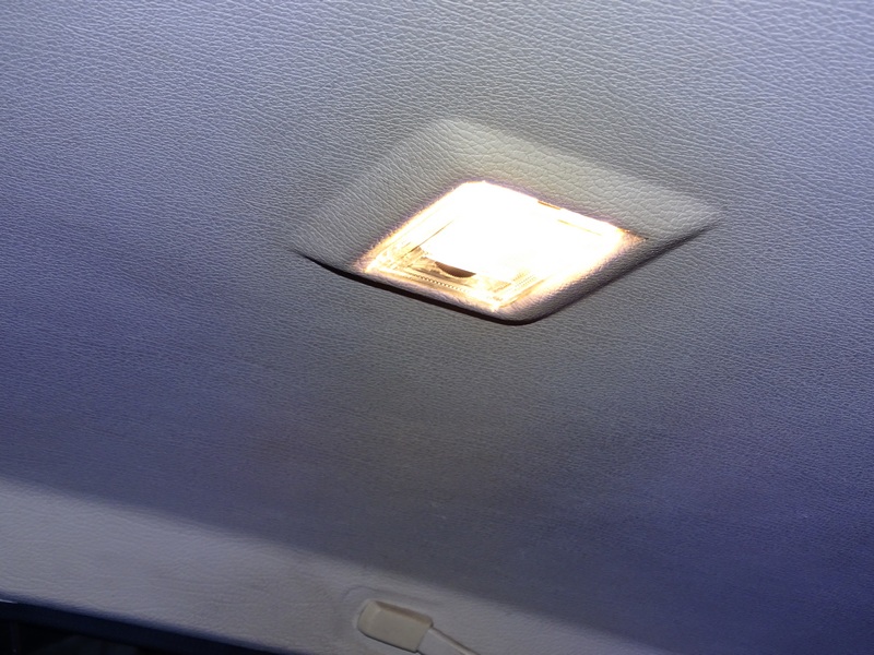

Ну вот, установил и сделал пару фоток. Не знаю даже... наверное сюда теперь америкосовская оптика просится... и губа. И установил новый плафон в потолок. Плафон именно новый. Светит классно. Старый не фиксировался, были сломаны фиксаторы.

:) так и цена ж была не по карману. ХЗ, я сегодня посмотрел при дневном свете, выставил поворотники по-человечески, а то они криво стояли, поставил лампочки оранжевые. Так вроде и нормально. Я конечно купил бы классические желто-белые, но их нет.

Тебе под белые повороты решетка со значком не в центре, а сверху просится, тоже с американок
