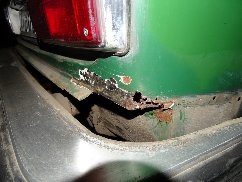

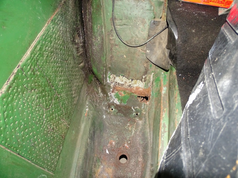

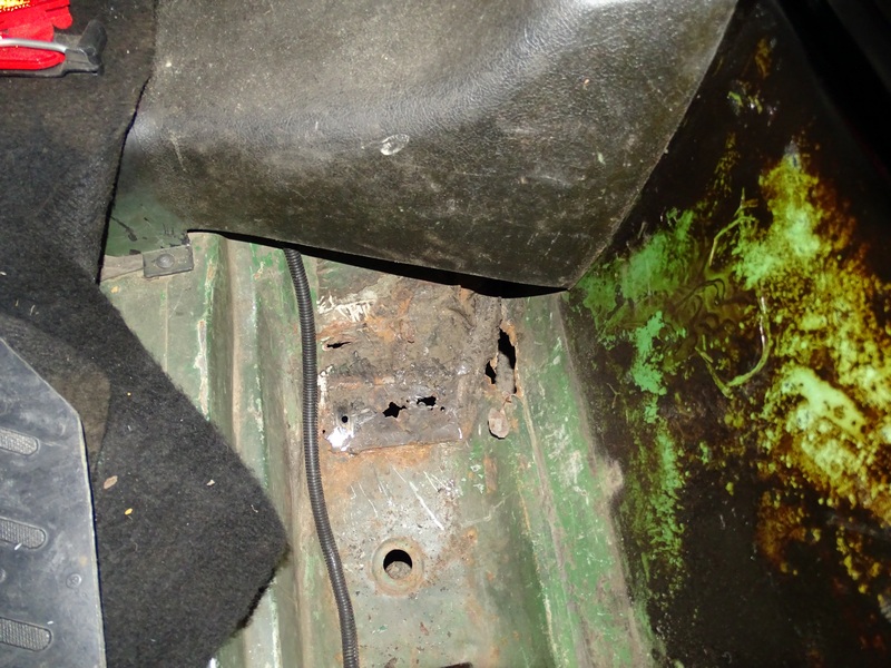

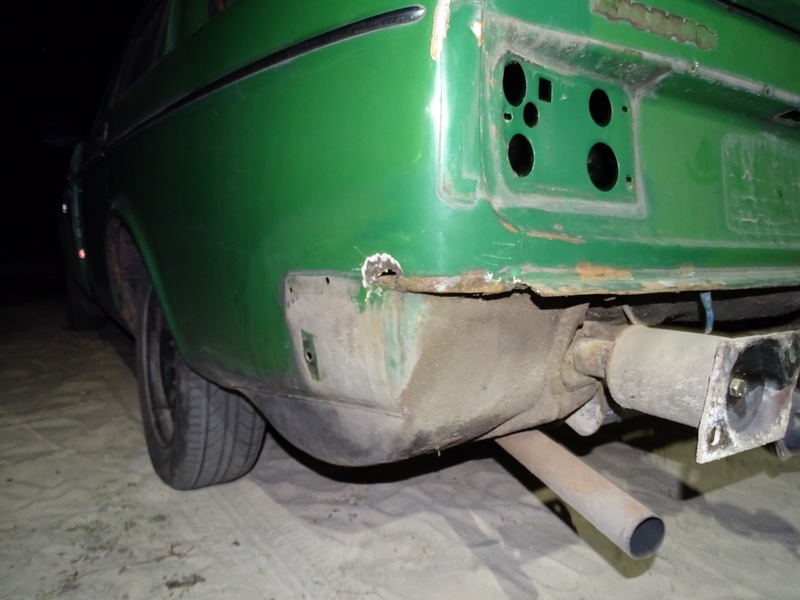

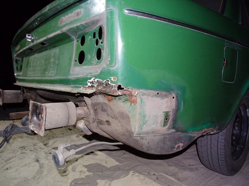

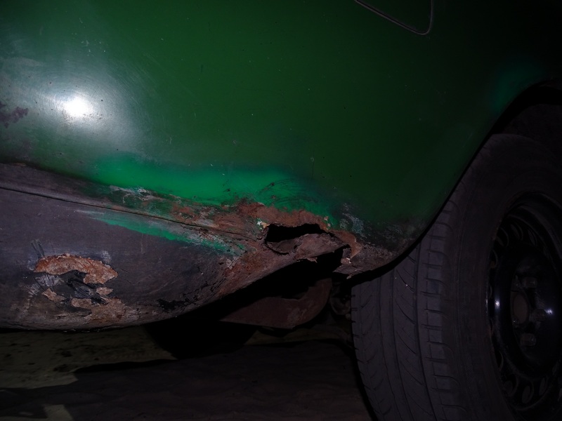

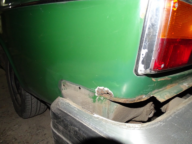

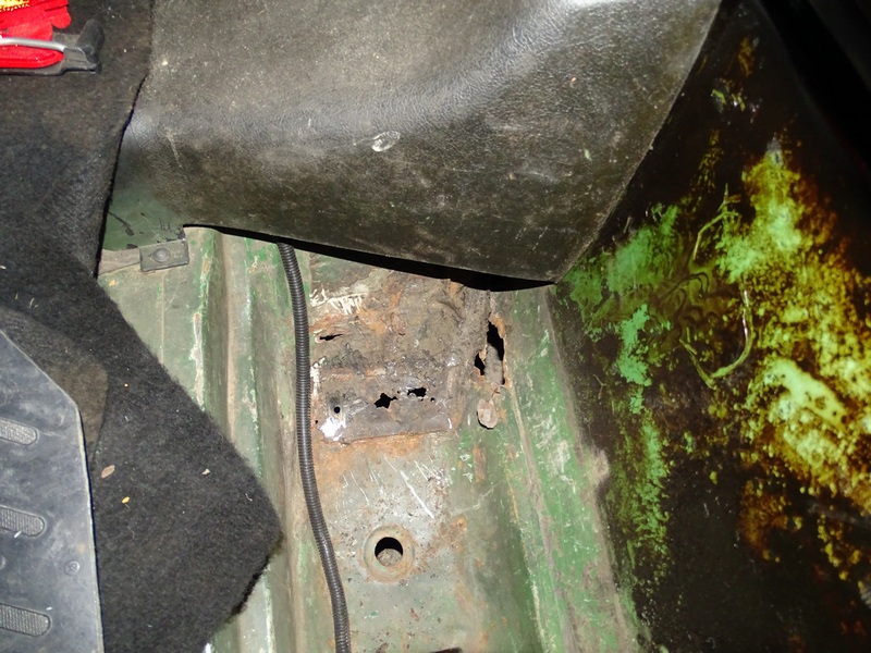

Наковырял. Взял в руки отвертку и щетку и понеслась... понимаю, что не стоит, а остановиться не могу. Теперь нужно доводить до ума. Всему виной давний удар в жопу. И по ходу сильно не заморачивались с ремонтом. Чет подварили, подрихтовали и смачно зашпаклевали. Вот оно и пожрало все, куда попала влага. Теперь думаю что делать. Перегородка задняя есть. Ее можно бы и заменить. Но основная работа по крылу. Достать живое крыло наверное нереально. А значит придется латать. И латать ниши под запаски. Там тоже есть работа, но там красота не нужна, главное, чтоб целое было и вода не попадала.

Добавлю фоточек процесса разборки. Еще есть отснятый материал по реставрации водительского кресла. Но то позже. Ну и на сегодня уже вварена задняя перегородка, подварены дырки в багажнике и по бокам. Постепенно доделываем арки. Сегодня уже гонял на ней. Она, как и я , соскучилась по дороге. На удивление, сегодня на газу крутил до 4500 об/мин и не тупила. Все конкуренты сзади...

Прогнила приемная труба, в аккурат возле фланца к резонатору. В итоге 150 км ехал в реальным прямотоком ))) Рев, сука, шо у Спитфаера в пике. Дома подлатали. Но ей пинзец. Поэтому ищу хорошую приемную трубу.

Коля ты шо будешь резать зад ???? накой черт завари и успокойся
Re: 244 DLS grün
Сообщение Funoman » Пн июн 22, 2015 10:39 pm
коль это все мелочь просто латки в стык провари и все....ато это на долго затянится

Re: 244 DLS grün
Сообщение nikolajs » Вт июн 23, 2015 8:02 am
Заварили пока. Но металл как фольга... я менял все, кроме приемной трубы. Ну пока ездит. Не найду, успокоюсь. Для меня первейшая задача сделать до путя карб. А то задрочил он. Холостых нет, воняет невыносимо из выхлопной. На газу куда не шло, а на бензе ну совсем смерть. При этом по трассе и на разгон идет очень уверенно. Временами мне кажется, что бывшая 740 с В200 так не ехала.

nikolajs писал(а):Заварили пока. Но металл как фольга... я менял все, кроме приемной трубы. Ну пока ездит. Не найду, успокоюсь. Для меня первейшая задача сделать до путя карб. А то задрочил он. Холостых нет, воняет невыносимо из выхлопной. На газу куда не шло, а на бензе ну совсем смерть. При этом по трассе и на разгон идет очень уверенно. Временами мне кажется, что бывшая 740 с В200 так не ехала.
Коля, хватит латать решето, делай с нуля, не пожалеешь. Ищи сварщика с трубогибом. Польские "новые" трубы обойдутся не намного дешевле но прослужат в разы меньше.
