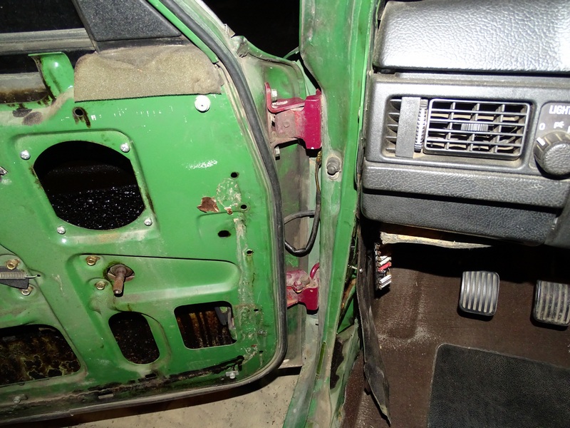

Сообщение nikolajs » Пт мар 27, 2015 10:37 pm
Продолжил... если ничего не помешает, будем устранять данные косяки. Ну и поставил петли от донора... с левой пассажирской двери. В них тоже есть незначительный люфт, но не такой как у меня. А главное, что все меняется... а то я приготовился торпеду снимать...

Re: 244 DLS grün
Сообщение Алежон » Сб мар 28, 2015 1:26 am
Коля так у тебя шо ДЛС?
Re: 244 DLS grün
Сообщение MOOSE » Сб мар 28, 2015 10:37 am
Алежон писал(а):Коля так у тебя шо ДЛС?
ты по петлям определил?
Re: 244 DLS grün
Сообщение Djonnik23 » Сб мар 28, 2015 11:09 am
Не по перчятке в багажнике. :D
