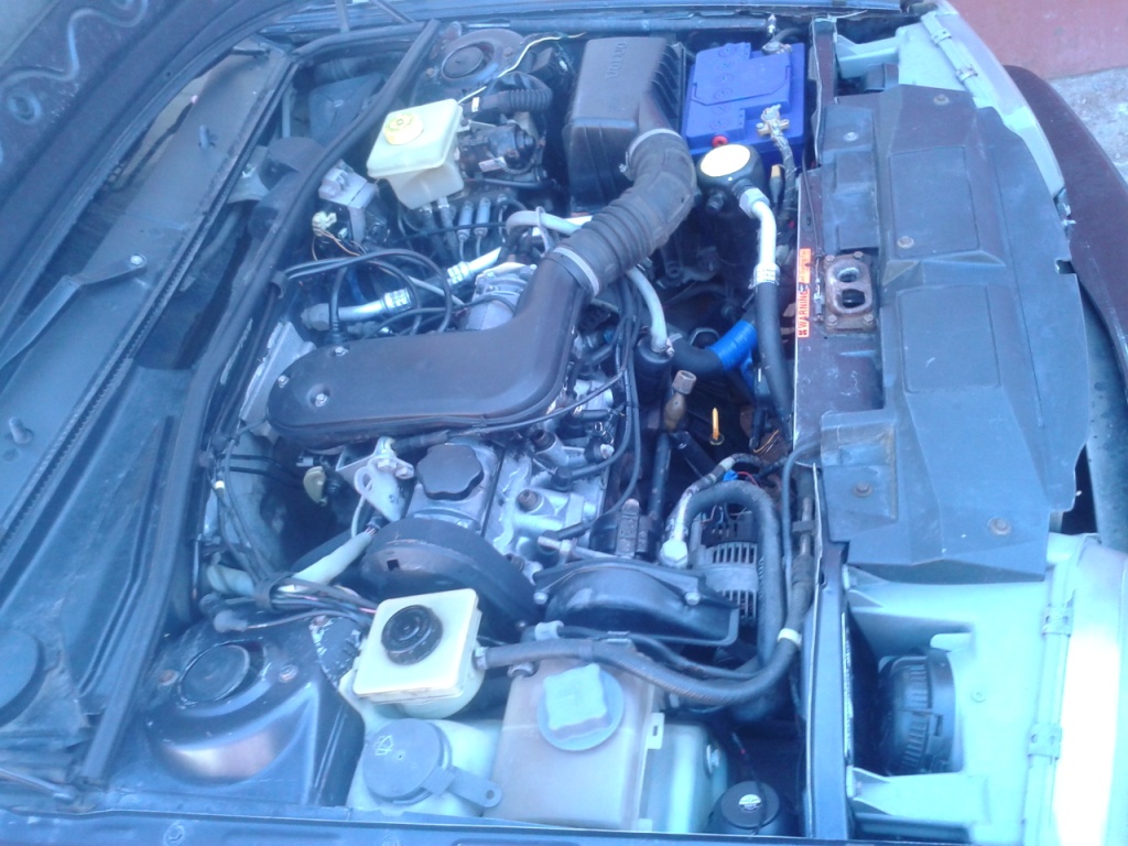

уж больно меня напрягало внешнее состояние подкапотки, наверное после конвейера она ни разу не мылась! :roulette:
взял химию и вымыл, теперь все так, как я люблю! снаружи помыл шампунькой, может капризничать перестанет! :cars:
Re: 440 Малыш )
Сообщение Merlin » Ср мар 18, 2015 12:10 pm
закину ложечку дёгтику.
вентиляция картера выведена под днище. и чето там трубка лишняя заглушеная виднееться.
Re: 440 Малыш )
Сообщение slava_n » Ср мар 18, 2015 12:11 pm
вентиляцию подключу,а какая трубка лишняя?
Re: 440 Малыш )
Сообщение Merlin » Ср мар 18, 2015 12:12 pm
между щупом проверки уровня масла и мотором, чтото непонятное.
Re: 440 Малыш )
Сообщение Merlin » Ср мар 18, 2015 12:14 pm
И кстати опоры стоек явно с проставками стоят.
нелучшее решение. лучше пружины помощнее поставить. :sad:

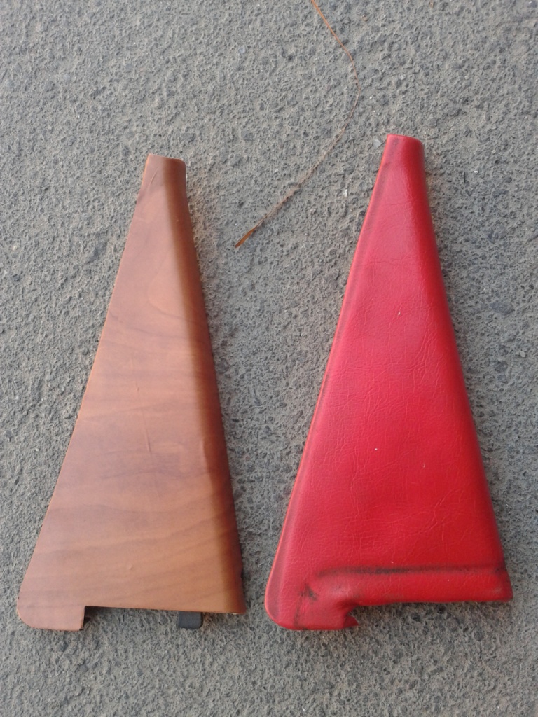

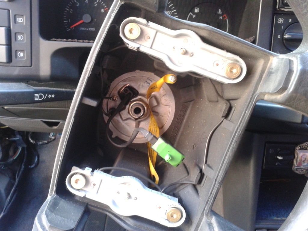

не люблю я когда что то у машины не так---решил добраться до подушки для начала! :moil:
проблема была в пружинке SRS, которая была скручена! поменял пружинку, стер ошибку 212--и теперь все гуд!
наколхожено было по салону в виде красной краски--наверное лошадей предыдущему хозяину добавляло! ) :roulette:
решил хоть как то поменять, решение пленка под дерево! мне нравиться!
и конечно же поворотники "под американку", поклеил, своеобразно, но интересно как на меня! + вымыл их изнутри! :cars:
