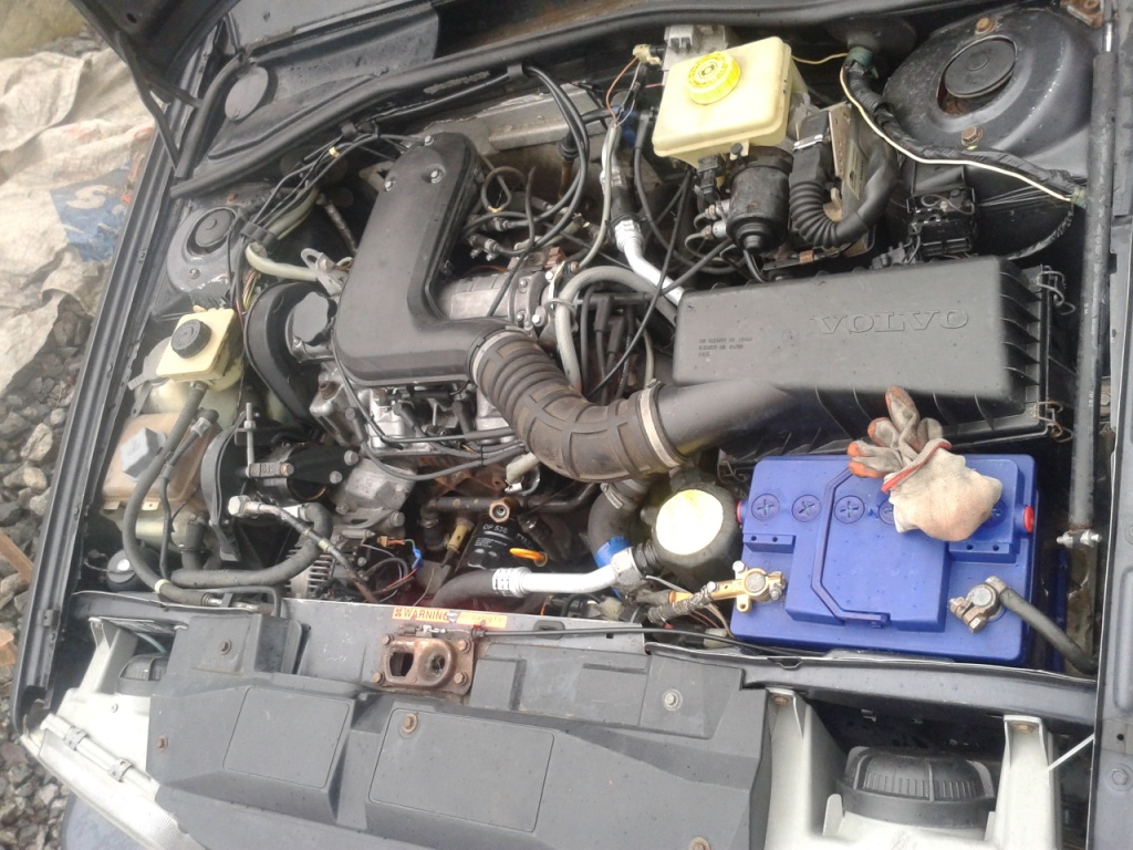

Сообщение slava_n » Ср мар 18, 2015 11:33 am
привет! тебе на простой турбо дизель?
уж больно меня напрягало внешнее состояние подкапотки, наверное после конвейера она ни разу не мылась! :roulette:
взял химию и вымыл, теперь все так, как я люблю! снаружи помыл шампунькой, может капризничать перестанет! :cars:

закину ложечку дёгтику.
вентиляция картера выведена под днище. и чето там трубка лишняя заглушеная виднееться.

вентиляцию подключу,а какая трубка лишняя?

между щупом проверки уровня масла и мотором, чтото непонятное.

Симпатичненько род капотом. Можно сказать - все в стандарте. Слав, срочно оторви зайчика :-D

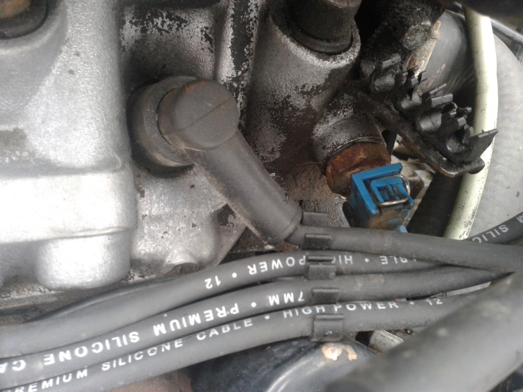

при покупке авто, были проблемы с электроникой, троила, переливала, дергалась!
было куча ошибок и горела лямбда! начал по немножку все по порядку:
1-поменял форсунку
2-датчик воздуха
3-еле поменял датчик дроселя(слизаны болты)
4-датчик температыры на мозги, короче все что можна было за один мах!
5-почистил свечи
:moil:
посбивал все ошибки и завел----чек не горит, мотор работает ровно и четко! проехался--она ЕДЕТ, даже очень хорошо, пропали рывки и провалы, можна сказать идеально! :idea: :idea: :idea:
была проблема с расходом, теперь посмотрим как будет(есть только одна проблемка--оторваны провода на лямбде, будем искать другую)! :telephone:
горит и напрягает SRS, но и до него доберемся!

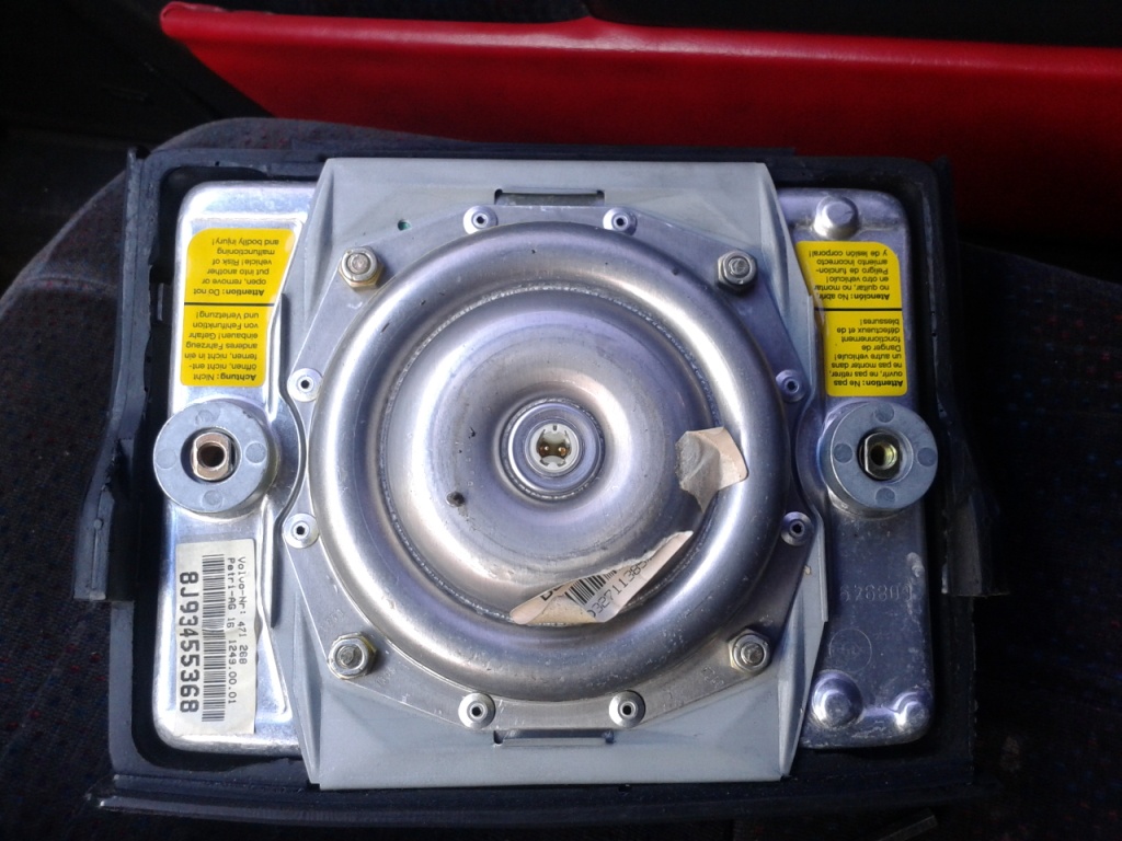

Сообщение slava_n » Вт мар 24, 2015 11:37 am
не люблю я когда что то у машины не так---решил добраться до подушки для начала! :moil:
проблема была в пружинке SRS, которая была скручена! поменял пружинку, стер ошибку 212--и теперь все гуд!

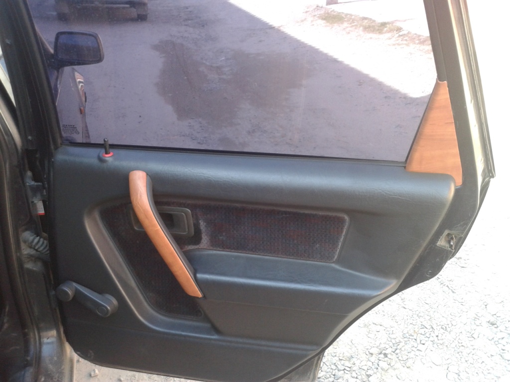

наколхожено было по салону в виде красной краски--наверное лошадей предыдущему хозяину добавляло! ) :roulette:
решил хоть как то поменять, решение пленка под дерево! мне нравиться!

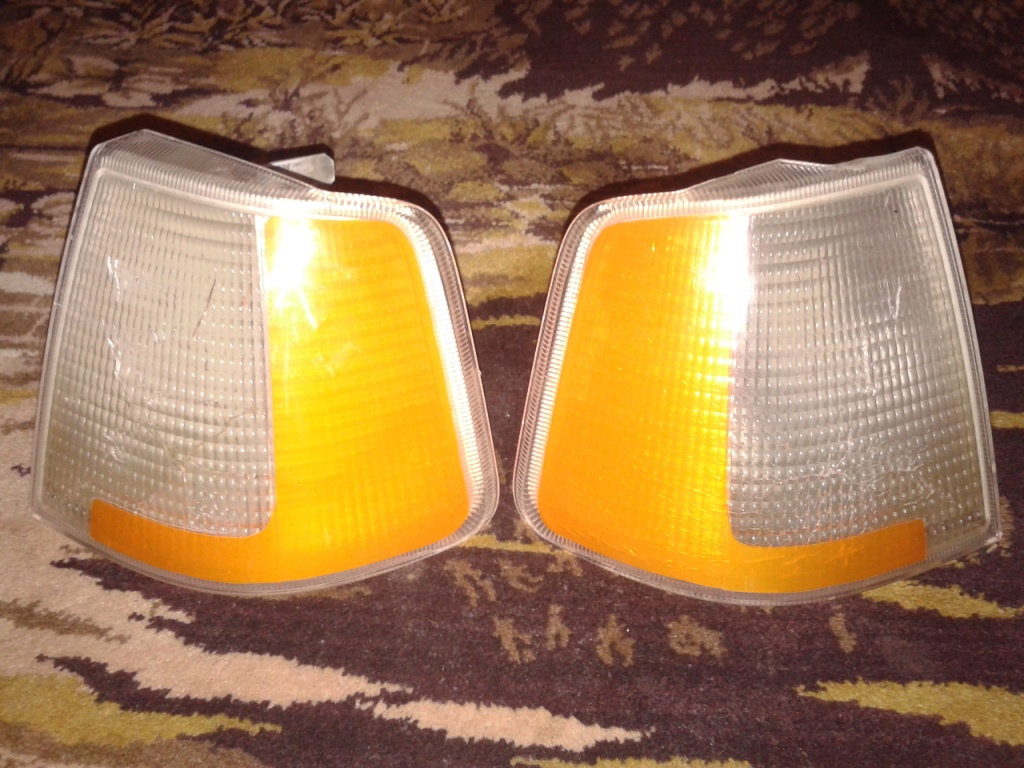

и конечно же поворотники "под американку", поклеил, своеобразно, но интересно как на меня! + вымыл их изнутри! :cars:

Да! Красный цвет - РАЦИНГОВЫЙ! :-D

мне нравиться красный цвет,но не салон же лепить :roulette:!

Поворотники Жир получились!Славик как делал?Колись!

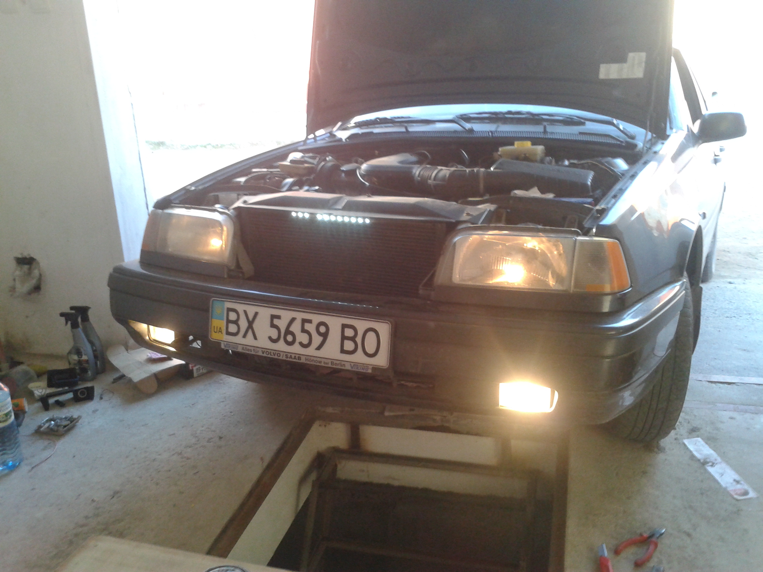

Сообщение slava_n » Пт апр 03, 2015 9:50 am

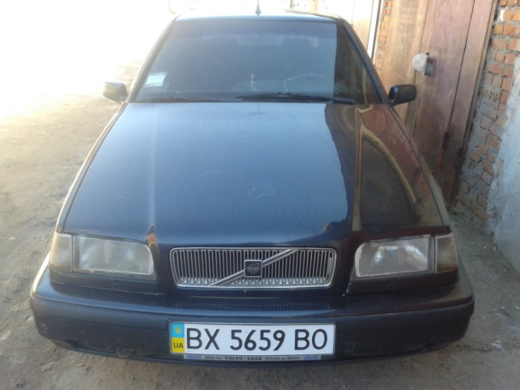

потихоньку доводим ее до ума!
и с каждым днем она мне все больше нравиться! )
поставил туманки, новую антену, наклейки обьемные(силиконовые) и помылся! ))
