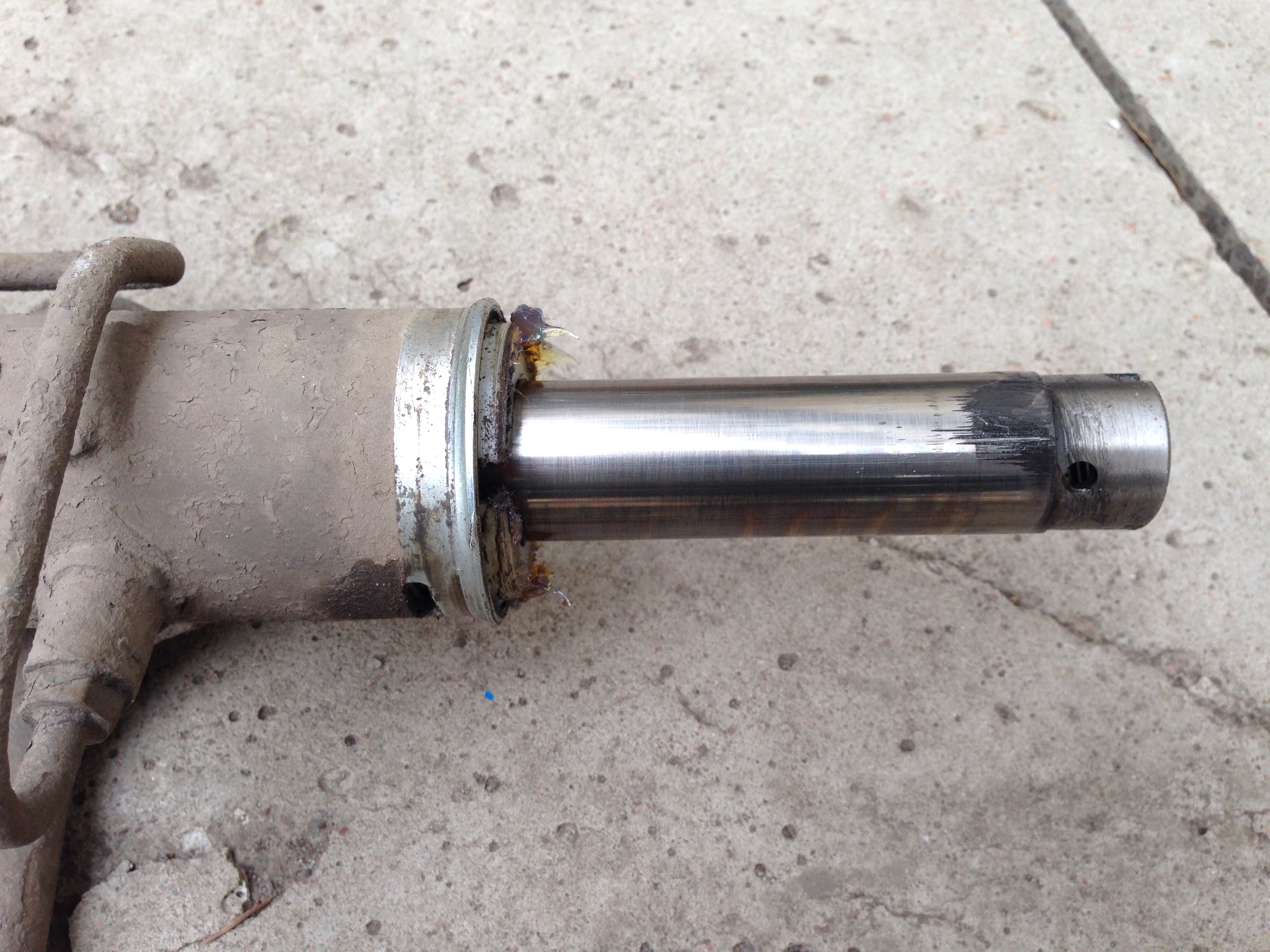

А хрен его знает, не обратил внимание, но судя по рейке - там было сухо и с сальниками крайними всё впорядке. Подозрение на выработку в корпусе самой рейки, куда трубки гидроусилителя приходят

Рулевая рейка: Инспекция показала, что корпус рейки живой и в замене не нуждается. Так же было обнаружено инородное тело, которое было кем-то "не скажу кем" (я реально не ожидал) запиздюрено в качестве втулки (со стороны противоположной рулевой колонке) - она под действием температуры и расширения и подклинивала шток рейки. Короче попросил мастера, чтоб заодно переберал рейку полностью, сальники там и т.д. Всё остальное живое и будет работать как положенно. Итого реставрация вышла в замену втулки и походу сальников рейки, ничего напылять и т.д. не будут - всё живое. Я доволен. Потом скорее всего залью какой-то херни типа ХАДО в гур. с новым нелюбимым всеми Q8 ATF Dextron III

-- кинули рейку, руль крутится одним пальцем - всё отлично.
