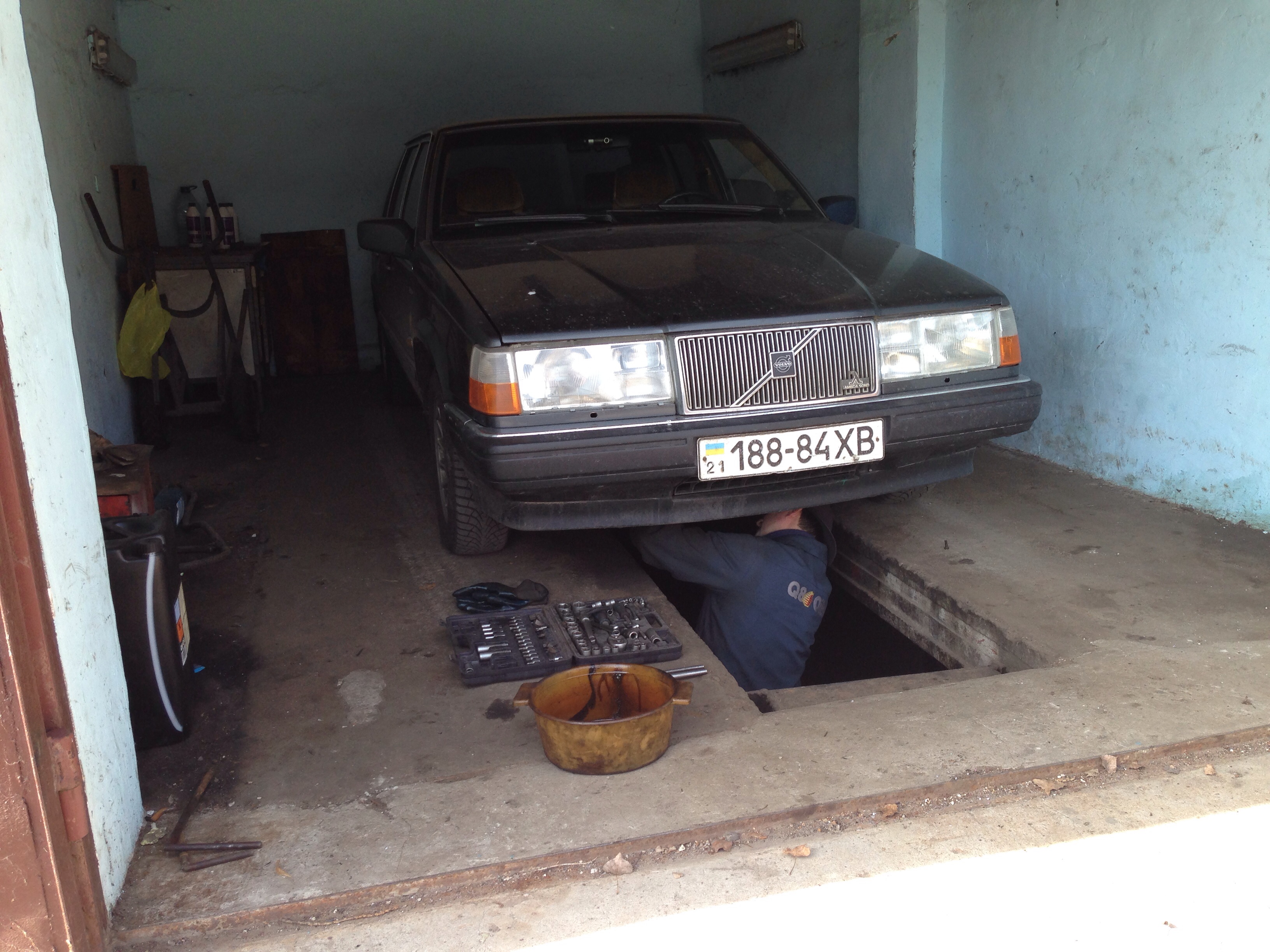

Сообщение Ice_BEAR_Bo » Чт мар 26, 2015 1:49 pm
понеслась :moil:
Re: 760 Aircraft carrier
Сообщение Stas340 » Чт мар 26, 2015 3:08 pm
чет гараж на гараж не похож... где бардак, где хлама вагон и тележка?
Сообщение Ice_BEAR_Bo » Чт мар 26, 2015 3:14 pm
это один из 7 или 8 (это то, что я насчитал, может больше) гаражей этих ребят, бывал в другом - завален всяченой под потолок
Сообщение Stas340 » Чт мар 26, 2015 3:26 pm
а под пыльниками сухо?
Сообщение Ice_BEAR_Bo » Чт мар 26, 2015 3:50 pm
А хрен его знает, не обратил внимание, но судя по рейке - там было сухо и с сальниками крайними всё впорядке. Подозрение на выработку в корпусе самой рейки, куда трубки гидроусилителя приходят
Сообщение Ice_BEAR_Bo » Чт мар 26, 2015 9:43 pm
Хорошие новости:
Рулевая рейка: Инспекция показала, что корпус рейки живой и в замене не нуждается. Так же было обнаружено инородное тело, которое было кем-то "не скажу кем" (я реально не ожидал) запиздюрено в качестве втулки (со стороны противоположной рулевой колонке) - она под действием температуры и расширения и подклинивала шток рейки. Короче попросил мастера, чтоб заодно переберал рейку полностью, сальники там и т.д. Всё остальное живое и будет работать как положенно. Итого реставрация вышла в замену втулки и походу сальников рейки, ничего напылять и т.д. не будут - всё живое. Я доволен. Потом скорее всего залью какой-то херни типа ХАДО в гур. с новым нелюбимым всеми Q8 ATF Dextron III

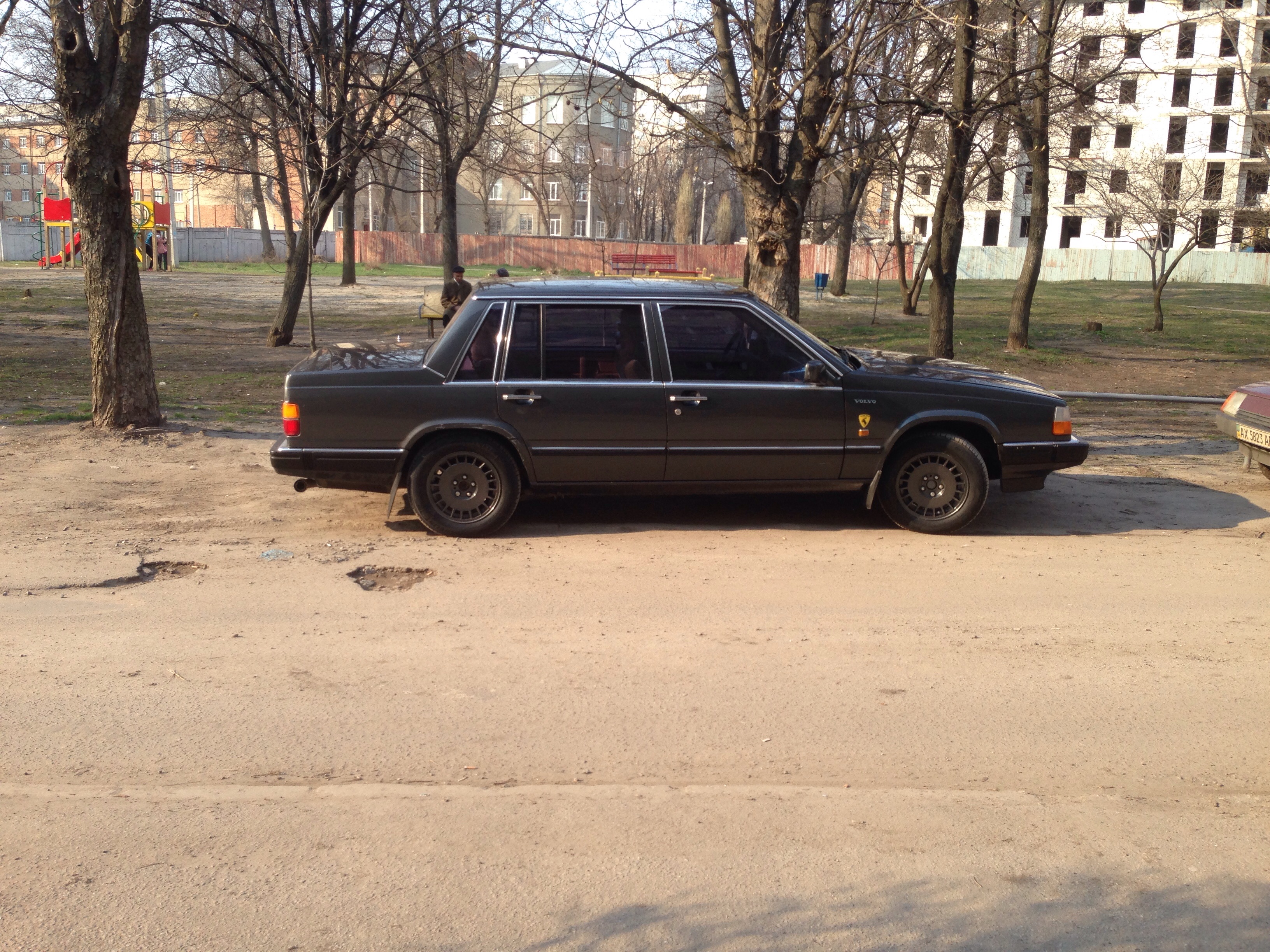

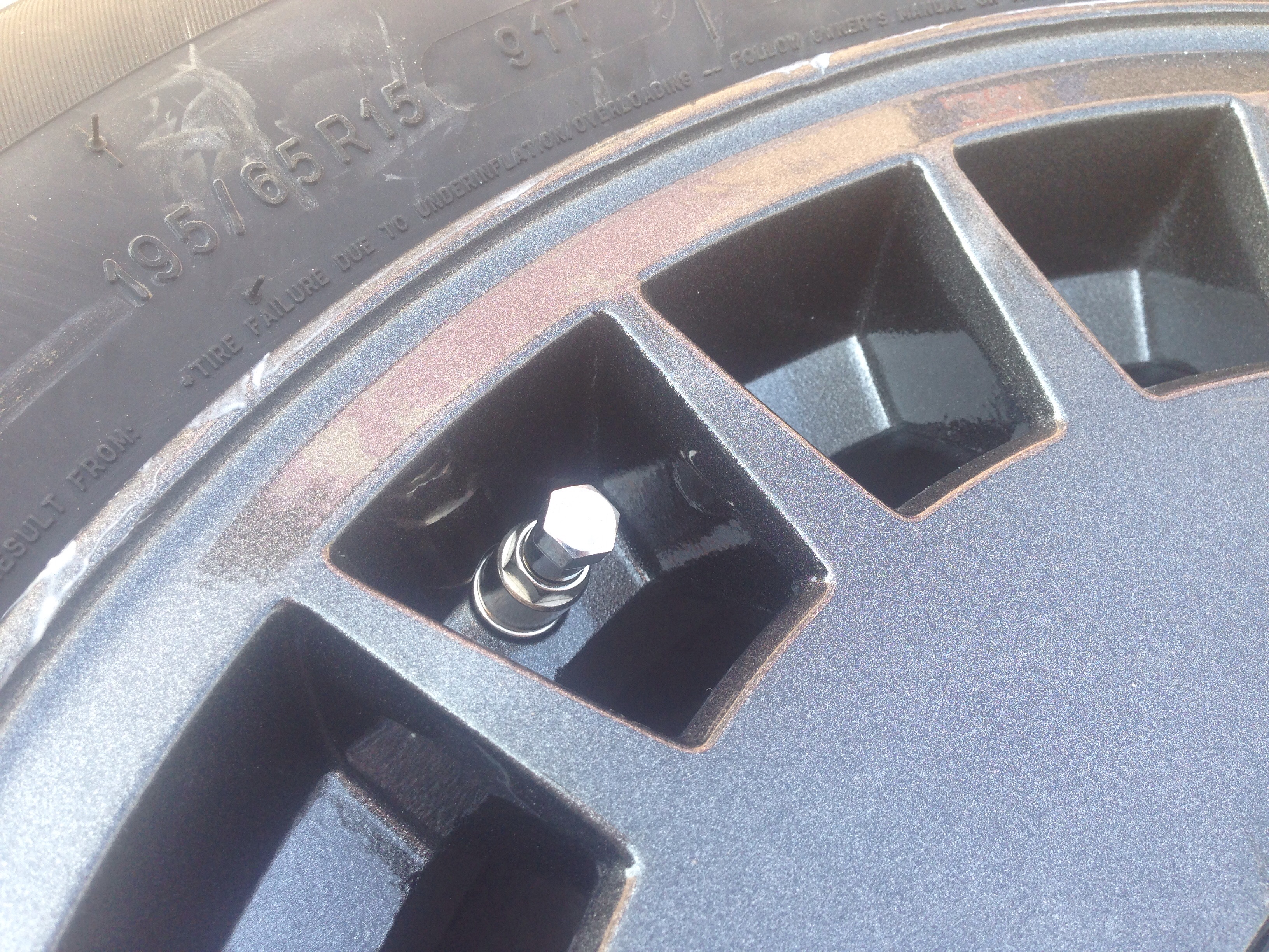

Сообщение Ice_BEAR_Bo » Пн апр 13, 2015 1:46 pm
:oops: забыли покрывальца, вышел из положения, верный друг опять помог
Сообщение Ice_BEAR_Bo » Пн апр 13, 2015 1:48 pm
графит так графит 8-)
Сообщение ivan@m » Пн апр 13, 2015 4:05 pm
ЯЯДДДЫЫЫЫ
Сообщение Ice_BEAR_Bo » Пн апр 13, 2015 5:20 pm
да, парни, спасибо за напутствие относительно графита. На серебре было бы совершенно не так... :frends:
Колпачки в цвет + объемные наклейки soon... ;)
