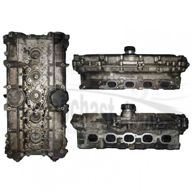

Re: 850 1994 2.5 m/t
Сообщение idk » Сб мар 28, 2015 4:29 pm
vodila2009 писал(а):Я так понял,что Ванин коллектор не подошел,различия 10-20 кл или еще в чем нибудь?Просто стоит тоже эта дрочь,хочу выкинуть и поставить коллектор от турбовой,насколько смотрел там только прокладки разные,на турбовой с выемкой под форсунку,или может еще какие отличия?
вот фото головок
1- 2,5 20v (как у меня)
2 - 2.5 10v
просто прокладкой не отделаешся, воздушный поток , а соответсвенно смесь будут далеки от идеала (
Я заглушил в "елочке" отверстие, которое отвечает за управление эл.магнитным клапаном (устранил подсос воздуха).
Машина поехала очень, очень даже и шокировала расходом - чуть меньше 11л газа по городу.
