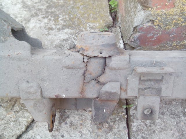

Сегодня заглянул под машину. Что-то скрип какой-то появился пару недель назад, как брычка скрипит. Стал усиливаться. Похож на разорванный сайлент. Но :o

Сообщение Merlin » Пн май 04, 2015 11:26 pm

Сообщение Юрец » Пн май 04, 2015 11:40 pm
Радует только одно - возможно это было причиной плавания и непонятного поведения задней оси :idea:

Re: Рестайлинг Рестайлинга или 440 для жены
Сообщение Merlin » Пн май 04, 2015 11:51 pm
ну с такими трещинами у тебя задняя подвеска была уже почти независимой. :-D :-D :-D

Сообщение Юрец » Вт май 05, 2015 12:23 am
И с эффектом подруливания...
Блин! А я то думаю, что-то стабилизатор нихера не стабилизирует :-D

Сообщение Юрец » Сб май 09, 2015 12:30 am
Собрал. Ещё не выезжал.

Сообщение Юрец » Сб май 09, 2015 10:49 pm
alexey500 писал(а):Ну теперь наверняка застабилизурует.
Стабилизирует! Сегодня наконец-то по трассе проехался. Лучше стало. И новая б/у резина радует. Отлично держит трассу.
