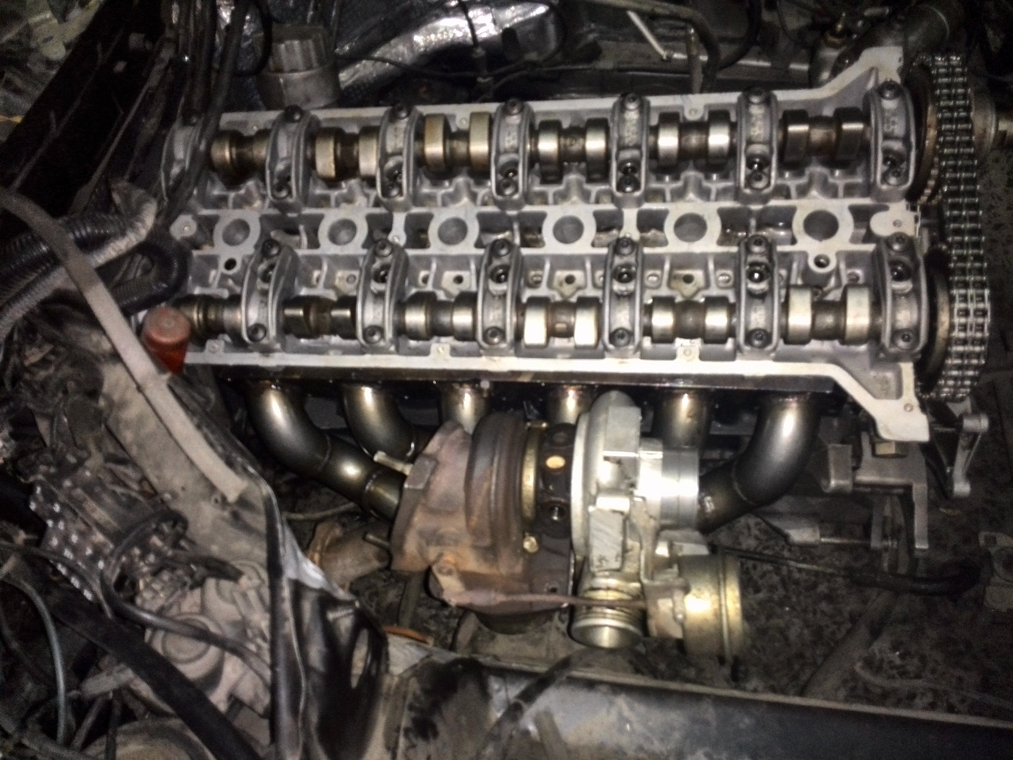

Можно без трубогиба.Берем хорошую нержавейку(в идеале 3 мм),углы 90 Град.,отрезную машинку.Плиты на фрезерном делаем.
